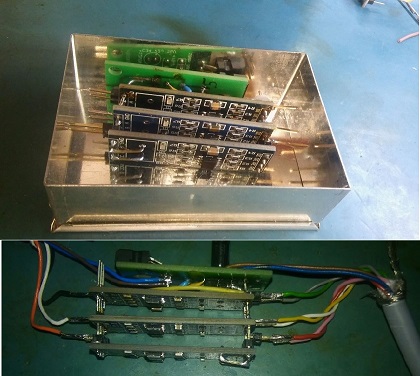

6. 2. 2023, 7:25
t256> tak presne s tema modryma destickama s MAX485 jsem take jednou v polnich podminkach predelaval single ended enkoder na diferencialni. :D

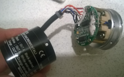

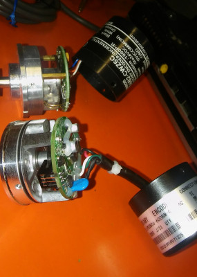

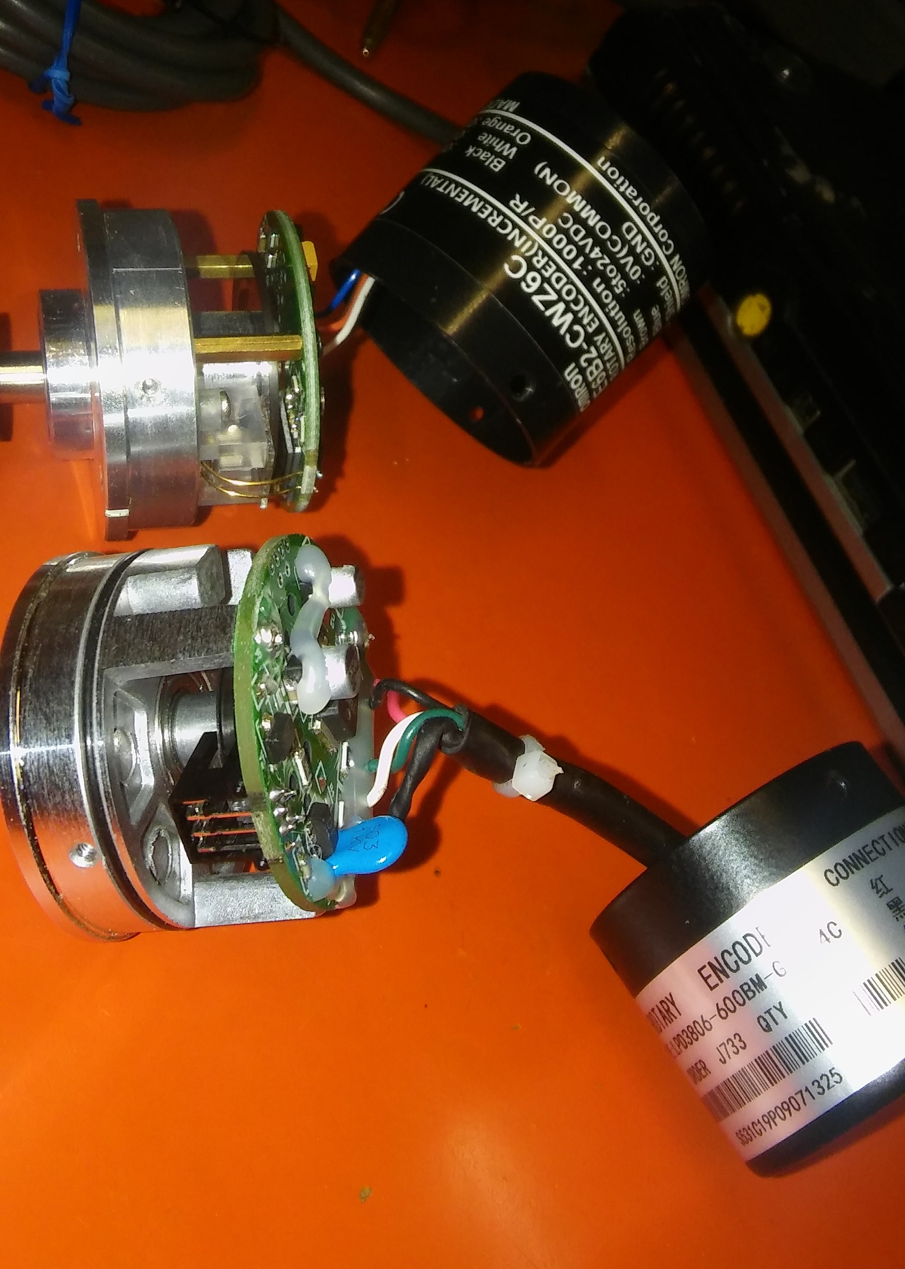

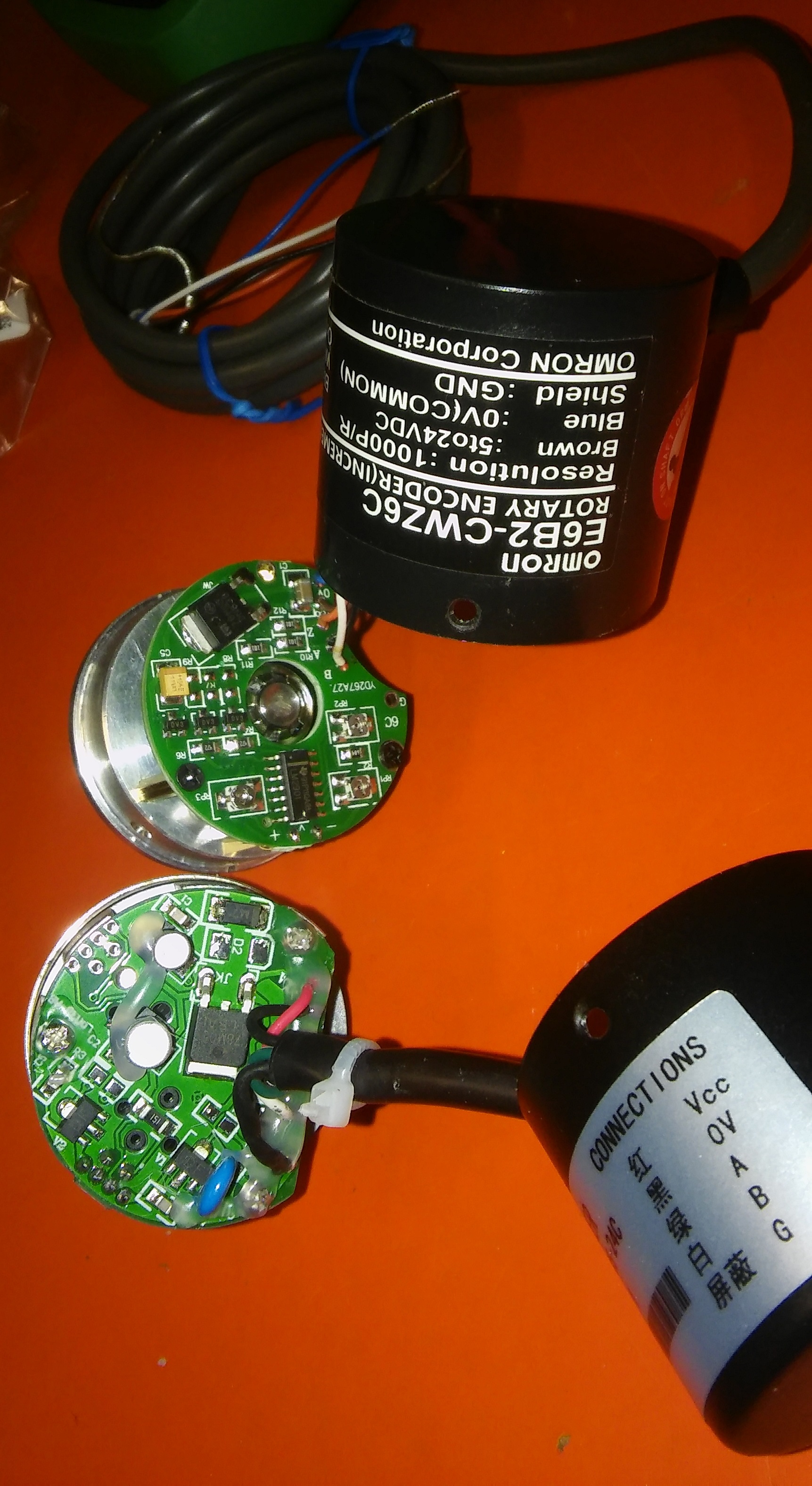

Dawe
Příspěvky: 3114
6. 2. 2023, 10:10
V tom co je uvnitr se tezko generalizuje.
Nekolik typu zakoupenych na eBay jsem ze zvedavosti kuchal.
U te nejlevnejsi noname sorty (coz je i ten typ tazatele tohoto vlakna), je to tak jak piset256 - 78M05, tranzistory a trocha smeti. Viz prvni foto, spodni enkoder.
Pak se prodavaji o fous draz "cinske Omrony".
U typu E6B2-CWZ6C (3 kanal, otevreny kolektor) je uz pouzity 4x komparator LM2901 viz prvni foto nahore.
U typu E6B2-CWZ1X (3 kanal, linkovy vystup) je pouzite krom LM2901 jeste i dalsi nejake hradlo (nevzpomenu si) pro diferencialni vystup viz blba druha fotka.

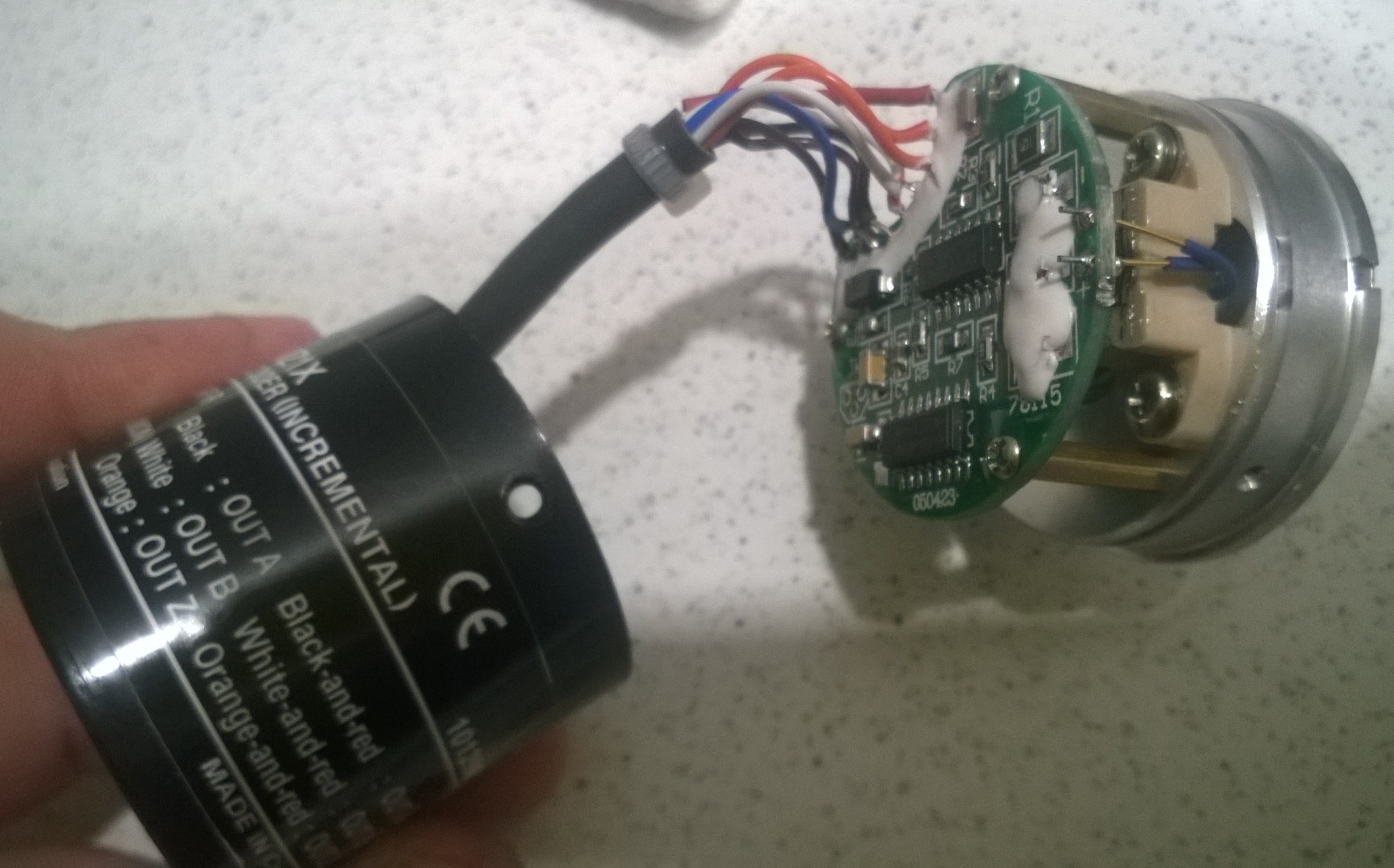

Rozdily jsou i v mechanickem provedeni, kdy "cisnke Omrony" maji optickou cast prisroubovanou k prirube a s PCB propojenou pruzne, kdezto ty levne ji maji zapajenou primo do PCB. Viz treti foto.
6. 2. 2023, 10:48
