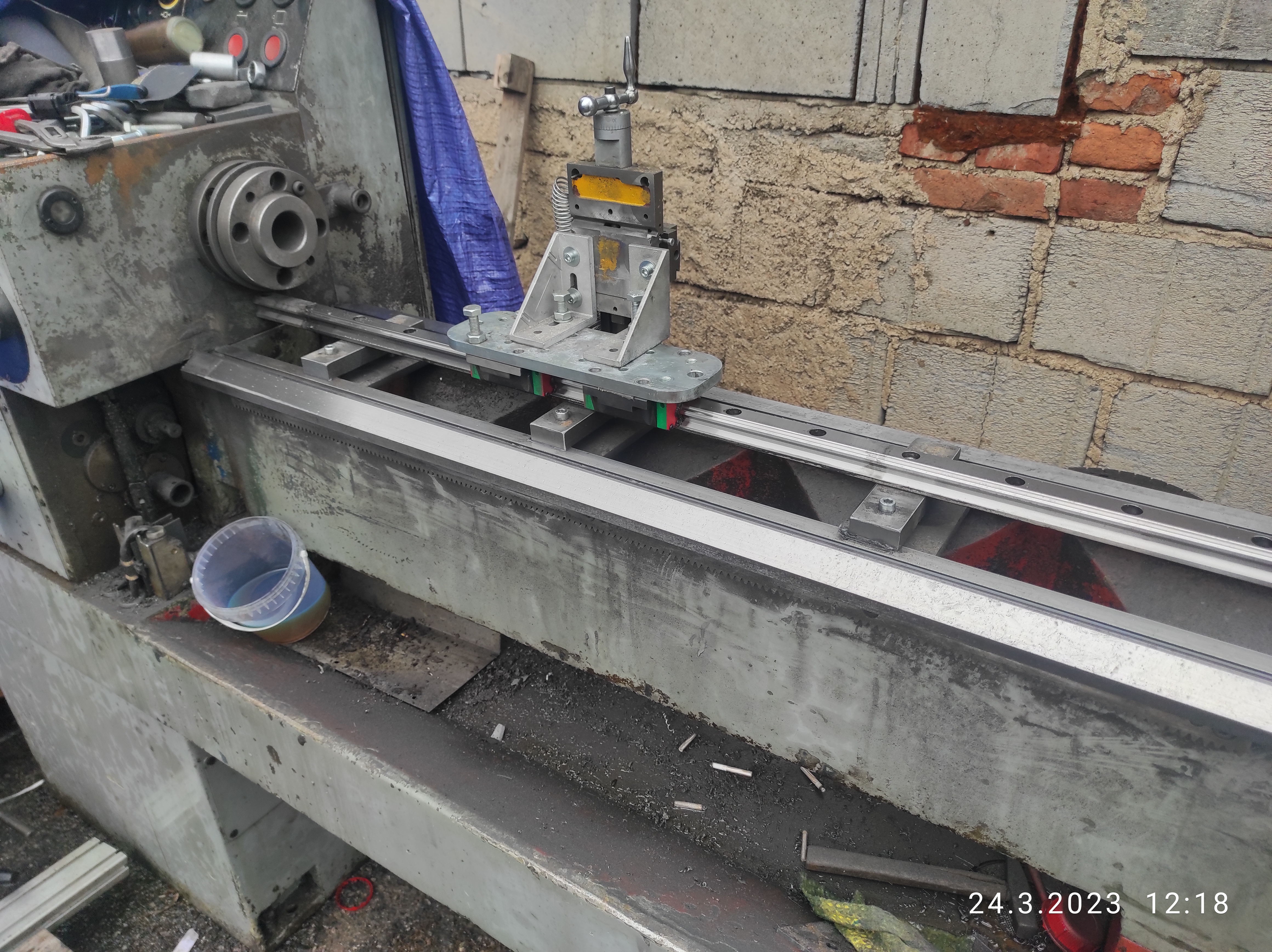

Tak odbahněno!
Celkem prokouknul, až na to vyjeté lože, tak vše funguje.

Zdravim, mám doma tiež Tum25b, mal som ho trochu rozobratý, pokiaľ budes niečo potrebovať tak napíš.

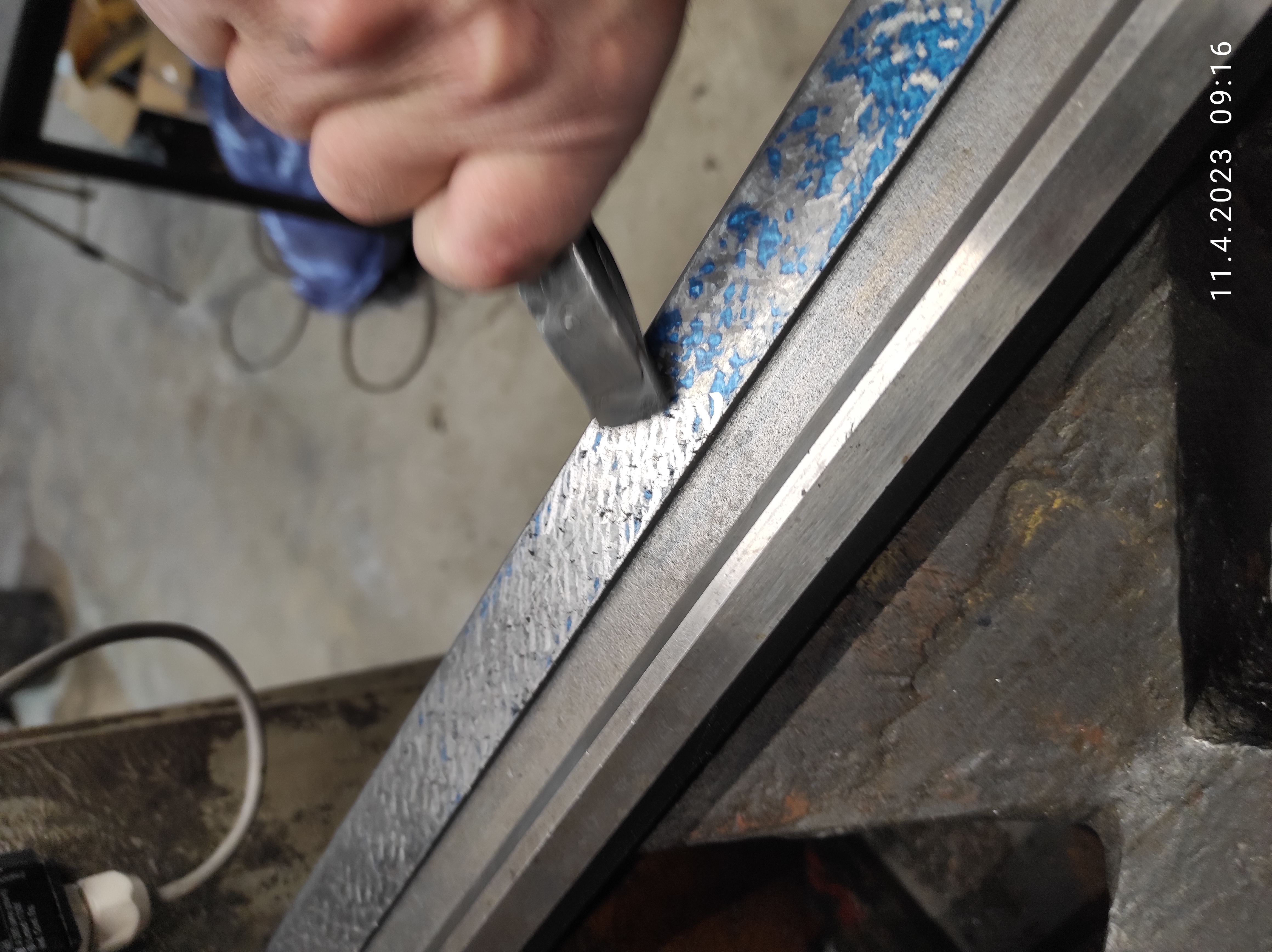

Došlo k přebroušení lože a následuje zaškrabání.
Prokousávám se tím.

No vidím, že si sa do toho pustil riadne, ja som len pretesnil, opravil brzdu, namontoval DRO, plus malé opravy poškodených vecy.
Nech sa ti dari.

DRO už mám napasované, support musí mít nové vodící plochy, tak ty se budou obtiskávat do dvousložkové pryskyřice, ale až po zaskrabání.
Nová elektrika s měničem a koncovými spínači na krytech
A už dost. To musí stačit.
Je na občasnou práci, tak ať si nezvyklá na noobl stav 😆

A je jako nový
