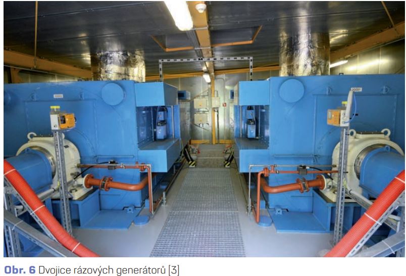

Setrvačníkovou elektrárnu postavili v Praze Kobylisy v ústavu AV pro napájení Tokamaku. Potřebovali krátkodobě (asi 2s) několik MW a to uprostřed Prahy nebylo k dispozici. Možná je ještě funkční.
70MW energie asi 90MJ
Naposledy upravil(a) picom dne 6. 3. 2023, 4:12, celkem upraveno 1 x.
