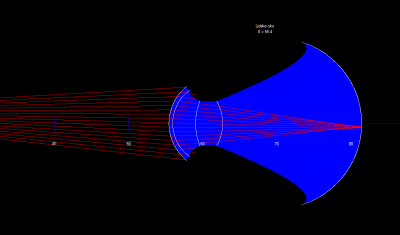

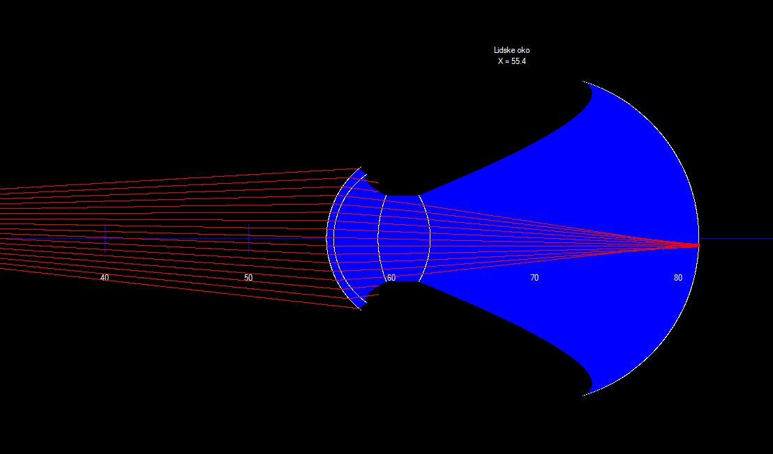

Napsali jsme si i soukromě a doporučoval jsem mu zkrátit ohniskovou vzdálenost tak na polovičku. Něco kolem 30mm. Samozřejmě pokud to konstrukce stroje a popisovaný díl umožňuje.
Kratší ohnisková vzdálenost umožňuje dosáhnout jemnějších datailů a je i bezpečnější z hlediska náhodného bliknutí.
