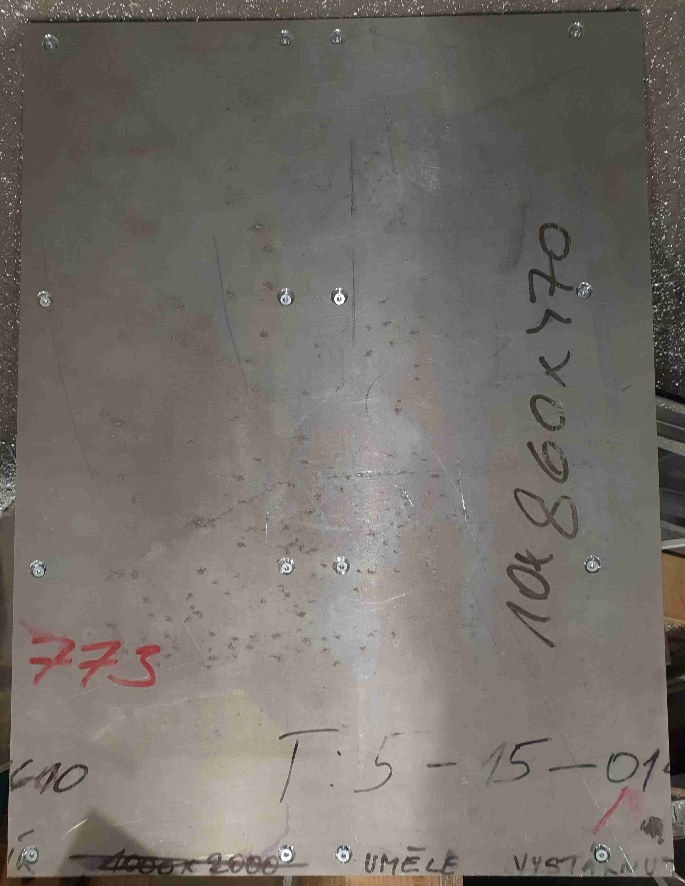

zahlubnik pro IMBUS do tvrdeho hliniku NEFUNGUJE ?
obrabeni na klasice

t256 píše: 7. 4. 2023, 3:36 Kdyz jsem pred casem hrabl do palety s hlinikovymi zbytky pro kus plechu na vytoceni jakesi vlozky, ukazao se u vrtani der ze ten "jakysi hlinik" je vlastne titan :-) Tak jestli neni problem tady.
to urcite ne :)
jestli neco neprozradi ty zbytky cmaranic co na te desce jsou (860x470x10). uriznul jsem ji normane maflem s hliniko_kotoucem na 3 prejezdy.
t.

MDF môže byť čistý zlisovaný drevený prášok, ale aj nie. Tu je definícia od firmy, ktorá to vyrába:
"Surové MDF dosky sú plnohodnotnou náhradou masívneho dreva, predovšetkým do vlhkých a náročnejších prevádzok. Je možné ich povrchovo upravovať laminovaním, vysokotlakovým laminátom, dyhovaním, frézovaním v ploche, aj na hrane.
Medzi ich nesporné výhody patrí predovšetkým vysoká odolnosť proti tepelnému namáhaniu a jednoduchá údržba. Hustota dosky bežne dosahuje hodnoty od 700 do 870 kg/m3. Použitím ďalších prísad pri výrobe MDF sa dá dosiahnuť zlepšenie určitých vlastností (lepšia opracovateľnosť, odolnosť proti ohňu, odolnosť proti vlhkosti, odolnosť proti biologickým vplyvom...)"
No a práve v tých niektorých aditívach zrejme bude problém. Býva to občas napríklad mramorová múčka, či krieda. Pred pár rokmi som vyrábal 12 doštičiek s dierami a mal som nejaké zbytky laminátovej podlahy, tak som to narezal. Po 40 dierach mal vrták do dreva brity vyhladené do roviny. Podobne HSS fréza fí 25 mm ktorou som do dosiek vyfrézovával krátku drážku na jeden priechod po tých 12 kusoch prišla nenávratne o brity.
Naviac aj čisté drevo obsahuje prirodzene v štruktúre piesok, kremenné a iné minerálne inklúzie.
Takže po 100 zahĺbeniach si to mohli brity kľudne odniesť.
