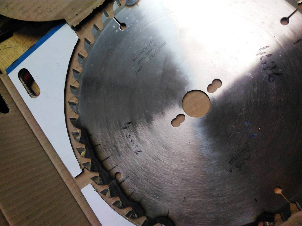

Jak jsem uz psal, kdybych smenil za stejne jety, neremcal bych. Ted vim, jak se pozna jety kotouc pred smrti, za to dekuji.

Před časem jsem měl možnost získat kotouče "naposledy naostřené", tedy s plátky minimální tlouštky.
Snad by to bylo i za minimální cenu, ale nevyužil jsem.
Dovolím si využít toho vlákna k dotazu:
Je u těchto kotoučů významné riziko, že se zbytek toho plátku odlepí a zasáhne obsluhu ?

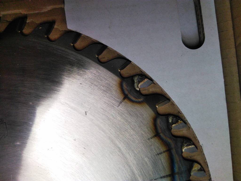

Riziko, že se plátky odlepí a někoho zasáhnou je čistě nulové.
Protože nejsou přilepené, ale připájené. :)
Naopak riziko, že dojde k destrukci "zbytku" toho tenkého plátku celkem je - proto taky se dodržuje tzn. minimální bezpečná tlouštka - zbytková tloušťka SK plátku nesmí být menší než - viz vyzkoušené hodnoty pro danou aplikaci.
Prostě když je nový plátek tlustý (třeba) 2 mm, tak při jeho zeslabení na (třeba) 1mm (polovinu) to rozhodně neznamená, že je životnost z 50% ztracená, ale klidně třeba že je už i nulová.
To samé mj. platí třeba pro odvalovací frézy (viz jaká část zubu je "nějaká" a jaká je spirální - prostě správná) - u těch OF (malých - tj. třeba modul 0,5) bývá často nepoužitelná část tvaru i víc (!) než polovina původní šířky zubu.
Nemluvě o tom, že ty paskvily na vyhození těch na fotkách "brousil" (ostřil) nějaký škůdce - viz co tam je za šišoidní patvary :shock: a že každý zub je jiný.

nedávno jsem poslal na naostření a opravu kotouč Pilana k výrobci - do Pilany
sice ještě ostřený nebyl, ale byl v dost hrozném stavu
určitě jsem s ním vzal nějaký hřebík, zedníci si na té pile občas uřízli pravítko od malty a tak
oštípané zuby, myslím že tam i nějaká destička chyběla
z Pilany kotouč přišel naostřený, naletované nějaké destičky
s velikostí destiček, tj. taky roztečí zubů a asi i vyvážením a ani množstvím pájky pod destičkami si evidentně hlavu nelámali
na průměru to asi sedí, ale nezkoumal jsem to
