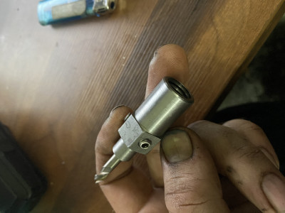

Mam GwS 7-125
Sundanej kryt a kdyz potrebuju rohovou primou brusku nasadim toto udelatko na 6 mm cokoliv stopkoveho

Pěkné, díky za tip!

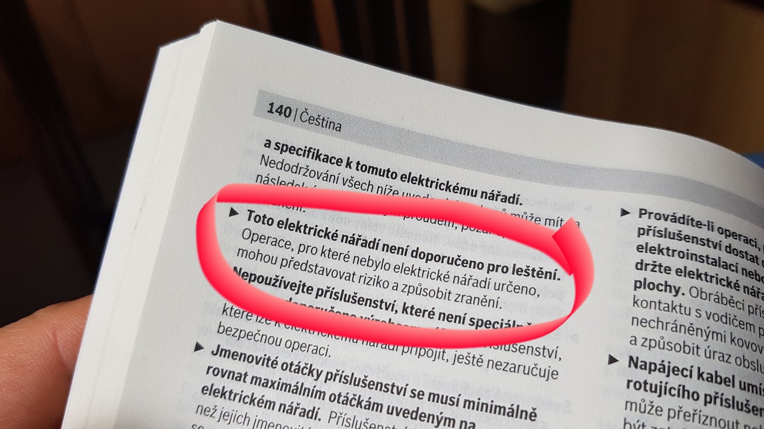

Díky, pánové!
Zajímavost z návodu:

Buď rád ze si s ní nikdy neurizneš prst, protoze podle navodu je rezani naprosto bezpečné :lol:

Len k tomu doplním. Nieje vhodná na leštenie kvôli otáčkam. Pri týchto vysokých otáčkach na leštenej celoploche dochádza k nepredvídatelným rezonáciam kotúča a odstreleniu náradia smerom k obsluhe. Nehovoriac o zbytočnom prehrievaní.
Leštička má v priemere štvrtinové otáčky.
Příspěvky: 9655
Příspěvek 18. 10. 2023, 1:57
Ona ale oficiálně ty čtvrtinové otáčky má (2.800 – 11.000 min-1).
