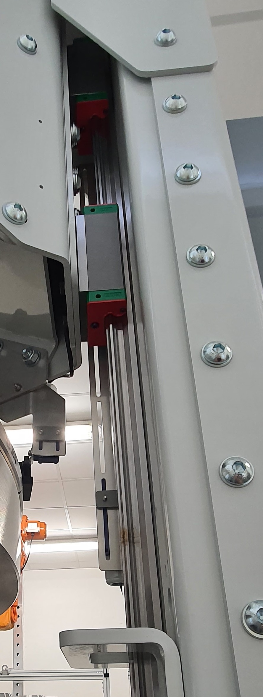

retlsnake píše: 17. 7. 2023, 5:48 V hlavě si to maluju tak že bych šel cestou šroubovaného svařence kdy by byly třeba 3 jednotlivé svařence pro jednotlivé osy, kdy by se pak tyhle svařence k sobě šroubovaly a stroj by se dal seřídit v místech šroubovaných spojů vypodložení třeba ocelovými planžetami.
Myslím, že tak bys hlavně dosáhl kombinace nevýhod svařování a šroubování :-) Já bych od svařence čekal, že se po svaření žíhá a obrábí (plus nezbytné pískování nebo tryskání), plech se nechá jak je (tam se na nějaké dostavování šroubky po setinách dá zapomenout, ale řádově desetinová vůle kolem šroubů se dá využít).
retlsnake píše: 17. 7. 2023, 5:48 Ahoj, můžeš nebo může někdo dát odkaz na stavbu stroje metodou šroubování ocelových plechů.
Viděl jsem, že to je hobby stroj, proto mě napadly ty plechy. Nějaké fotky sem přes den hodím. Ale nebývá to složité, hlavní je aby to bylo trojrozměrné, žádné placatiny ale duté uzavřené tvary (skříňový nosník), na každém plechu mít aspoň jeden ohyb (možná až na nějaké uzavření dutiny u složitého tvaru) a konstrukci dělat tak aby se vzájemně kompenzovaly chyby k-faktoru a tolerance tloušťky (tj. dutý profil montovat ze dvou stejných, přesazených U). A šrouby pevnostní (plech může být celkem bláto typu S235), mít jich tam dost a utahovat je na krev (tj. na předepsaný moment pro pevnostní šrouby dané třídy).
Příspěvky: 8469
19. 7. 2023, 11:13
Zatím jsem měl po ruce tohle. Není to obráběcí stroj, tak dávám jen použitelný detail. Nosník je ze dvou sešroubovaných U, lineární vedení je předimenzované, plech není moc tustý, sedne si to na sebe už nepatrnou utahovací silou (z ruky lehce šroubovákem). Plech je srovnaný dvěma ohyby, takže samotný průhyb plechu je už taky eliminovaný. Navíc je to aplikace kde nějakou setinu neřeším.

Nebylo, to bych do nich musel vrtat díry. Plech si nechám vypálit komplet s děrami, poloha i průměr na desetinu přesně. Kdybych je musel vrtat, tak to samozřejmě už rovnou udělám z jeklu a nebudu to šroubovat ze dvou půlek, nehledě na to že třeba válcovaný U-profil má úkos. Kolmost je z ohraňováku běžně do čtvrt stupně, to je už tak málo, že případné odchylky "samy zmizí" po sešroubování.

firmy co mají laser na pálení plechů obvykle mají i ohraňovací lis a umí výpalek přesunout k ohraňováku a naohýbat ho
třeba U ohnuté z nějakého silnějšího plechu na ohraňováku bude mít přímost v desetinách mm/m, což je řádově lepší než je ten sešroubovanec ze závitovek (nic ve zlém)
laser + ohraňovák je dnes běžná technologie, dobře použitelná i pro kusovou výrobu, kusovka se běžně dělá
jen to chce dodat dobré podklady
tj. nakreslit to v nějakém CADu jako konstrukci z ohýbaného plechu
vypadnou ti z toho rozviny výpalků v .DXF jako podklad pro pálení + papírový nebo .PDF výkres naohýbaného dílu
výkres nejlíp zkonzultovat s technologem firmy co to bude dělat kvůli poloměrům ohybu a tak
