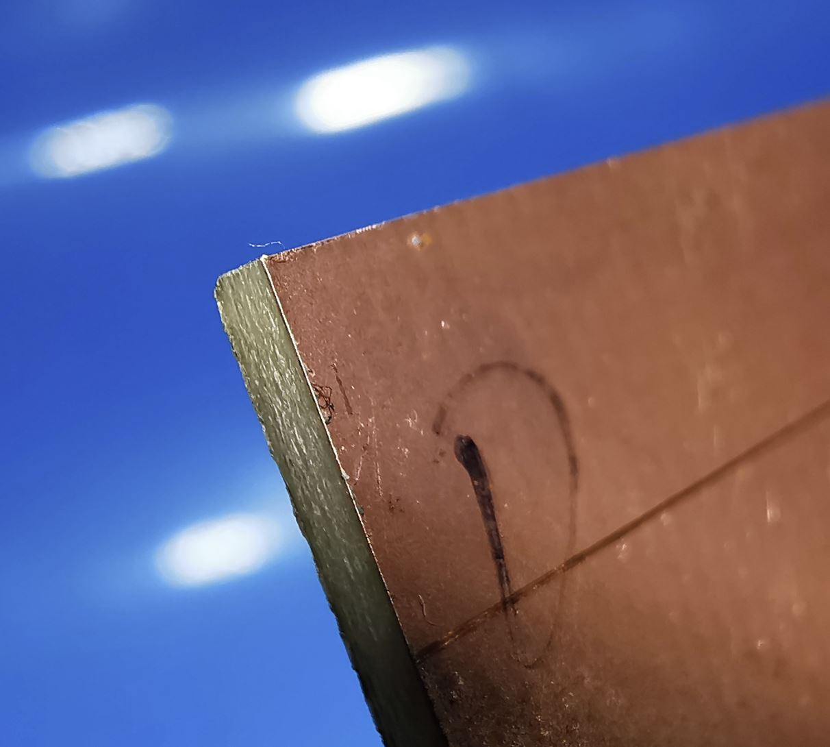

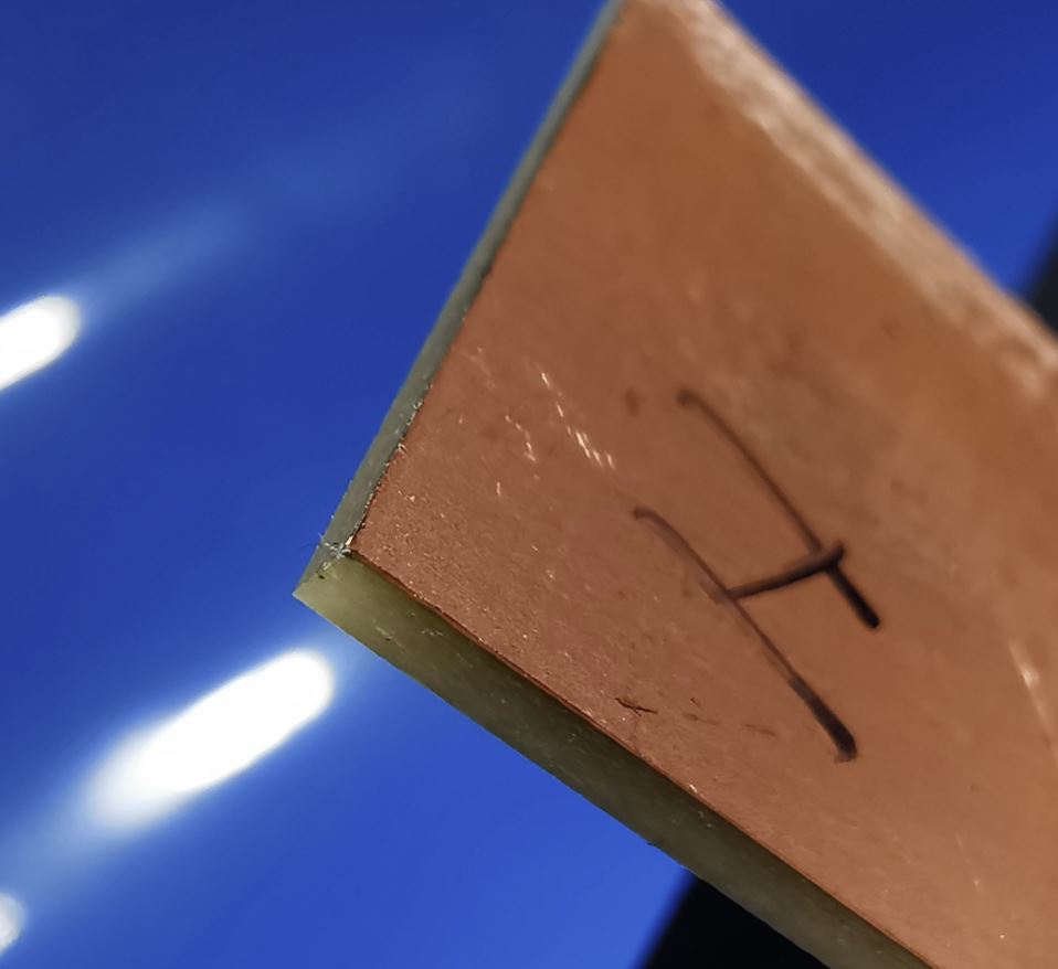

t256 - Prosím tě, zkusils (příp. molh bys zkusit), jestli je na výsledném řezu nějaký patrný rozdíl v závislosti na tom, jakou stranu Cuprexu máš nahoře (příp. pokud řízneš oboustrannou desku)?
Dík, T.
lubbez
Příspěvky: 3457
23. 10. 2023, 4:29
Ano je to rozdílné. Ve směru otáčení pilky je na mědi viditelná a cuprexitu méně hranka.
t256
Příspěvky: 3008
23. 10. 2023, 7:14
Ja tam tedy vubec zadny rozdil nevidim. Mozna kdybych to vyfotil mikroskopem, ale ten jaksi nevlastnim takze budes muset vzit zavdek fotkami z mobilu.
Roh oznaceny D byl rezan medi dolu, jak byl rezan ten oznaceny pismenem N uz asi vetsine dojde.
Pohmatem je na medi velice mirna hranka patrna, paradoxne se mi zda o chlup vetsi v rohu ktery jsem rezal medi nahoru.
Fotky jsou udelane tak jak jsem to vytahl z pily, jen otrene od prachu.
