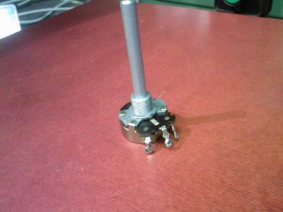

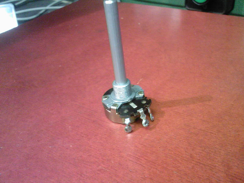

Jsem zatím ve kšeftě, ale z avizival jsem ženu a ta mi už podobný sehnala cca130,- Jsou tam jen ty horní vývody (3), ty spodní tam nejsou.
Poraďte jak to tedy propojit. Ty horní bych dal asi stejně ale co s těma dvěma spodníma kabelama, mám je nechat volně a oizolovat?

Ty k vypínači jen zaizoluj. Na ten potenciometr bych se zkusil zeptat u výrobce, jestli umějí i s rozpínacím kontaktem: http://www.es-ostrava.cz/ a pokud ne, tak je to stavebnice. Kup se spínacím kontaktem a vybruš novou spínací kulisu (vačku). Dá se to s pilníčkem udělat za cca. 20 minut. kdysi jsem dělal poťák, který spínal uprostřed.
To jova: Tak mi to nedalo a juiknul jsem k piherům do katalogu. B značí lineární.
P.S. 130,- Kč za obyčejný uhlíkový poťák bez spínače je zlatokopecká cena.

Tak jsem po dalších zkušenostech :cry:
Narval jsem tam novej poťák 4k7 - 4W a ty dva kabíkly tedy zaizoloval a nic se nědělo, mrtvo. :cry: :cry:
Tak jsme proměřil v klidu ten původní poťák a podle popisu Pavky vypadá, že bude OK. :lol: Tak jsem ho nakonec naletoval zpět do původního stavu. Obě desky vyndal, očíhnul a nic není vidět. Fak nevím co dál.
