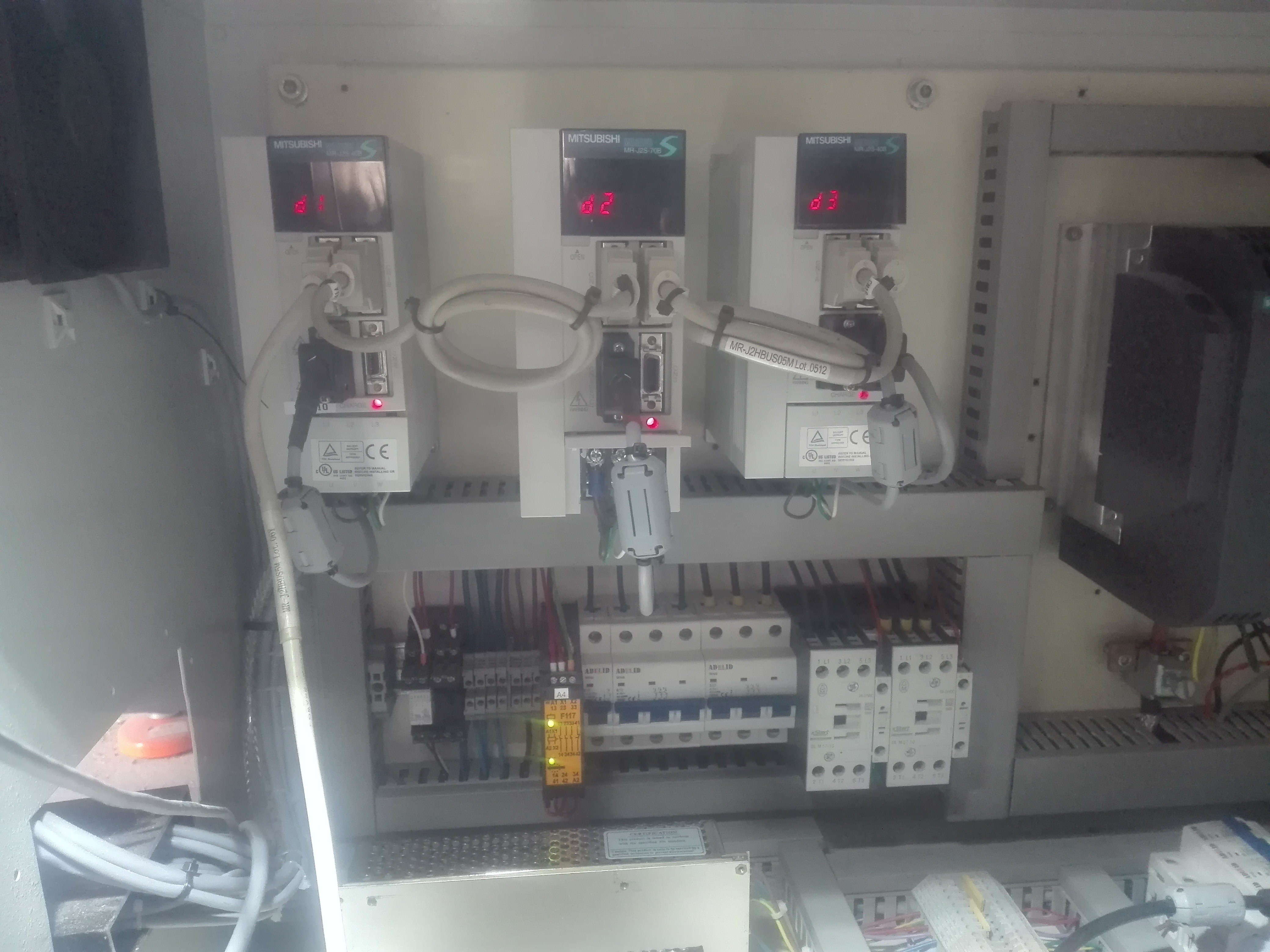

Yaskawa SGDH-XXXX s Mechatrolinkem bude fungovat s http://www.yurtaev.com/ymtl2p.html kartami bez problémů.
Rošty, http://www.yurtaev.com/yssc3p.html, používám již delší dobu se servy Mitsubishi MR-J2S-xxB a MR-J3-xxB
Výhodou těchto karet je, že pracují s absolutními kodéry. Po zapnutí není nutné stroj vracet domů.
Můžete si na nich nakonfigurovat vše potřebné. Přes modul http://www.yurtaev.com/yex1.html je možné připojit další enkodér a ovládat měnič analogovým signálem 0-10V, stejně jako přes síť sscnet, zásobník nástrojů atd.
Zde je příklad použití serv Mitsubushi MR-J2S -70B
file:///D:/Wykonane%20zlecenia/Frezarka%20Wola%20Lubecka/IMG_20190713_110941.jpg
Rád pomohu a poskytnu jakékoli informace o těchto kartách a servisu.
