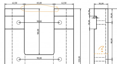

tiborius píše: ↑10. 8. 2023, 12:24 podla mňa tam nie je jedno jednoznačné to vybratie 65x100 , prečo si myslíš že je durch.
Protože mu nahoře chybí hrana. Jen je divné, že spodek vybrání by měl být vidět na bokorysu a není, to je docela záhada..
Edit: Chybí to i dole, možná to tam ten program nedává úmyslně právě proto, že je to durch (ale to jen tak hádám).
Edit2: Vidím, žes o tom samém psal už prvním postu, nepřečetl jsem si ho pořádně, sry.
tiborius píše: ↑10. 8. 2023, 12:24 ak je durch potom výkres tvoj je nepresný lebo vybratie je 65x100, ale dolné drážky sú len 62 a na 3d by som mal zasahovať do drážok /zabehnúť do drážok/
No, to zasahuje, to je pravda. Třeba to tak chce, nevím :)

Thomeeque píše: ↑10. 8. 2023, 8:26 Evidentně jste s pochopením zadání neměli nejmenší problém a jen vypichujete prohřešky proti normě.
Třeba to pravidlo musi ostat "volny" rozmer také znám, ale když jdu něco vyrábět, často si to překótuju zcela úmyslně, protože nevím, která z těch kót bude při výrobě praktičtější (a vím, že spolehnout se můžu na všechny stejně).
Btw. co znamená "zapínat v CADu setiny milimetru"?
Pisem a malujem len v telefone, a snazil som sa dotazujucemu len trochu pomoct.
Ziadnen prehresok voci norme, je jeden zo zakladov popisu suciastky.
Koty na vykrese popisuju v prvom rade dolezite rozmery pre funkciu pripadne zostavenie do celku.

Homeequee: ty ale vis jak to bude pouzite takze tusis co je podstatna mira a co ne a jake tolerance chces dosahnout. Takze nemusis zduraznovat od ktere plochy ta mira ma byt...
Predstav si dve desky s diramy pro loziska kde spodek je to na cem budou obe stat a jednou tu diru nekdo vyrobi od toho spodku. A bude to dejmetomu volna mira a da ji na spodni hranici rozmeru. Tu druhou ale vyrobi odmerenou od vrchni hrany a celkova delka bude take volna mira. Vzdalenost od te vrcni bude mit na spodni hranici a vysku kusu na horni. Tzn sectou se odchylky vsech tri rozmeru. Budou v toleranci kazda jedna ale v souctu uz budestreba i vic jak o pul mm jinde. Cele to bude met byt horizontalne a jedna strana hridele bude o pul mm vejs jak druha.
To je duvod proc vykres musi mit nalezitosti a musi byt jednoznacny. V praxi kazdy 5. vykres se da zkurvit tak ze bude podle vykresu ok. Ale soucastka bude k nicemu. A to asi nikdo nechce. Je dobre se starat o to aby v tom byl poradek. A ucit to lidi. A od vzdelavani je i toto forum. Takze konstruktivni rady beru. Chyby delame kazdej.

A není povinnost konstruktéra* dodržet ty kóty v toleranci všechny? Tím, že tam dám tu kótu navíc, tak to celé zpřísním, ne (a pak tedy chápu, že to nechce někdo dělat)?
Jinak OK, všem, co chtěli zadavateli pomoci, se omlouvám.

Thomeeque píše: ↑10. 8. 2023, 9:31 A není povinnost konstruktéra dodržet ty kóty v toleranci všechny? Tím, že tam dám tu kótu navíc, tak to celé zpřísním, ne (a pak tedy chápu, že to nechce někdo dělat)?
Povinnost konstruktera je popisat diel na vykrese tak aby bol funkcny vo svojej podstate a vyrobitelny. Koty si len prostriedkok k dosiahnutia tohto cielu.
Zober si teda ten povodny vykres. Kedze niesu uvedene tolerancie pri rozmeroch bude platit vseobecna tolerancia 2786 tusim a trebars trieda mK. Podla tabuliek si spis tolerancie ku kazdej kote v retazi a potom si to porovnaj s toleranciou celkovej dlzky. Urcite tam bude rozdiel ake potrebujes to definovat jednoznacne.
Druha moznost by bolo popisat to cez "Basic" koty (neviem ako sa to u nas teraz vola, presny rozmer?) a tolerancie definovat cez geometricke tolerancie.

Já tam třeba nevidím značku promítání takový ten ISO - E pohled.
tudíž dívám se na výkres zespodu, zvrchu, zboku dokonce i zkrs a nějak mi ta hrana tam taky chybí... Není určen pohled tak každý se na to dívá správně.
Dále v rohovém razítku není nic.
Takže u nás se toto bere jako náčrtek.
Do nabídky píšu obrobeno dle náčrtku. (výkresu)
Jak obraběč pochopí náčrtek to je jeho, není na to školen :) tudíž chyby v náčrtku jsou kompletně problém konstruktéra není se pak o čem dohadovat. Koty 0,00 = nastavení acad, freecad aj.
Ale zase dle poučky :D

Diletantství "konstruktérů" se bohužel poslední dobou stává normou. Buďto jim rozměry chybí, nebo to okótují tak pitomě, že se podle toho nedá programovat. Nebo si vymyslí "nevyrobitelné" prvky - většinou zcela ku hovnu.
Nedostatky výkresů řeším tak, že si to překreslím a překótuji dle svého a dám to ke schválení. To je většinou nejkratší a nejméně bolestný postup.
Docela se mi líbí výkresy // a sám to používám // od konstruktéra letadel pro kterého děláme drobné díly. Na čem nezáleží je napsáno //třeba// 32. Co má být "na posuvku" je popsáno 32,0 a když to chce fajnově napíše 32,00. Pokud někde potřebuje toleranci/povrch tak ji tam napíše rovnou ke kótě. A je to bez diskuse.
Když udělá změnu, je na výkrese červeně např "změněny tři kóty" a tyto jsou také červeně zvýrazněny.

tak to mj. děláme taky - ona ta předchozí zkušenost před 89 (drill) z letectví :) potlačit nejde. Samozřejmě u kusovek - u serie se to tak dělat nedá (respektive dá, ale jenom v rámci opatrného vývoje) - ale stejně nakonec než se rozběhne serie, tak musí vzniknout normální dokumentace). Ty dvojnuly nepoužíváme, protože ty bývají na starých japonských výkresech a na ty už mám vypěstovanou alergií :lol:, navíc je u toho riziko, že se z dvou nul udělá (překoukne) jedna, a to pak obvykle reprezentuje "se to musí udělat znova".
Navíc ale tvrdě rozděluji (rozdělujeme) zákazníky na "klidně to nakreslíme podle toho co bylo na pytlíku od svačiny znova" (včetně celé technologie), po "navrhnu, co je bezpodmínečně nutné změnit, aby to mělo smysl" přes "nakreslete si to znova a správně" a nejvyšší level je "to je tak náročný dílec, že to bychom stejně nikdy nedokázali vyrobit, ideální je když si to necháte vyrobit kdekoli jinde" (optimálně u konkurence).
No a spouštěčem do poslední kategorie je obvykle osoba, co mi sebevědomě vysvětluje, že když dokázal myší "vyrobit" hustý 3D jakopseudomodel v PC tak to musí jít taky "levně a jednoduše vyrobit".
Jinak aktuálně bych odhadoval výkresů, co lze podle nich rovnou rozumně vyrábět (bez nutnosti změn, doplňování a diskuzí) tak 20-30%.
