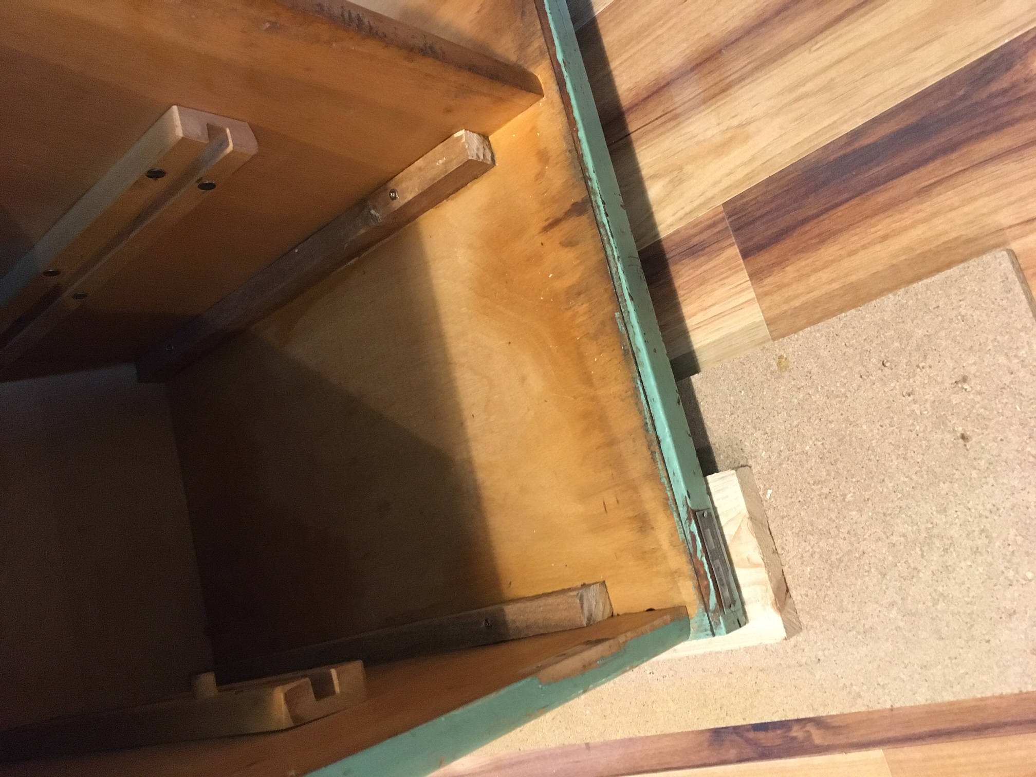

Ja mám tie emeny 2 , obidve na originálnych stoloch. Staršia má stôl z laťovky z dýhou, ten je už trochu zosušený. Trocha lepidla pomohla. Novší má stôl z DTD, vyzerá otrasne, lebo lamino sa samozrejme kde tade olamuje, ale celkom drží aj po pár sťahovaniach.
Tie stoly niesú nič moc, ale mne fungujú dobre. Sústruh je aj tak na nich viacmenej položený a upevnený sa smiešnych nožičkách s plastu 3 skrutkami tuším M8.

Chalani, dakujem krasne za reakcie.

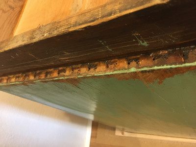

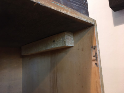

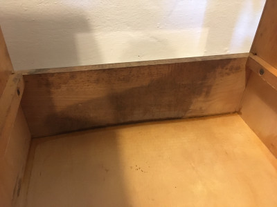

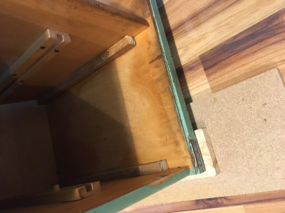

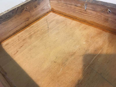

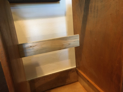

Postupne sa vyjadrim. Dnes som isiel pozriet ten stol, co som vcera zlepil a som nadseny. Ani sa to nepokne, nezakyve, nevrzne. To lepidlo Titebond je skvele - je disperzne, ale stuhne uplne na kamen a prenika aj do struktury dreva. Mam stolik z latovky, ak by bol z drevotriesky, isto by som sa do toho nepustal. Neznasam drevotriesku.
Pridavam zopar fotiek (stol je hore nohami)
1. Ako som spominal, do capovaneho spoja som navrtal 2mm diery a trosku zosikma, nech je tam najvacia stycna plocha medzi doskami. Do dier som potom injekcne dal lepidlo 2. Medzi pracovnu dosku a bocne steny som dal hranolceky a rovnako prilepil. Skrutky su skor, aby do bolo stiahnute a nemusel som pouzivat tolko svoriek. 3. Na spodnu stranu som dal silnesie hranoly. 4. Dozadu som este pridal priecne dosku, pre lepsie spevnenie pri posobeni bocnych sil. 5. Hornu priecnu dosku som rovnako podlepil. 6. Aj sokle.
