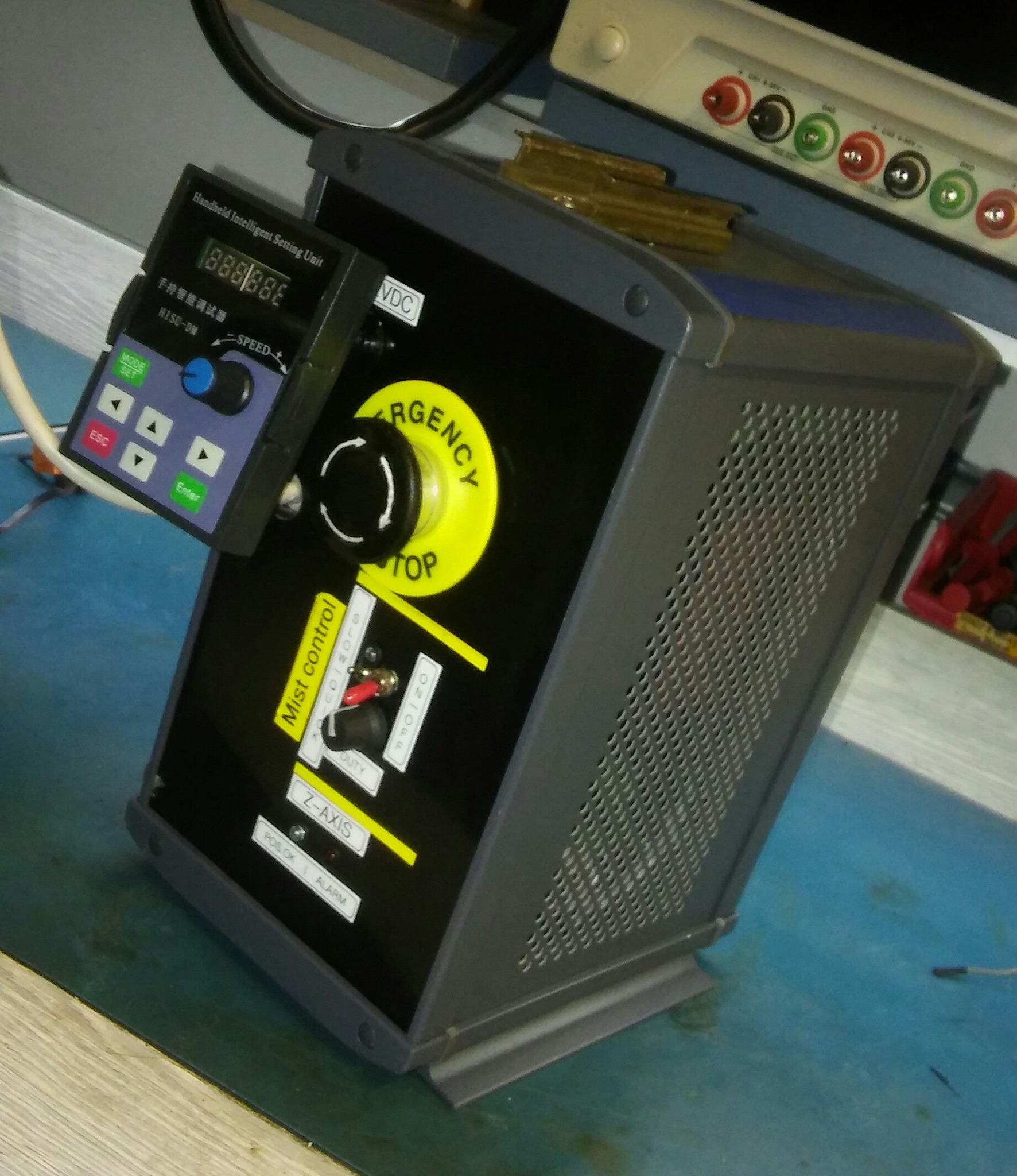

Za malo. Jestli chces vyzkouset ty lepsi varianty, doporucuju koupit levny, ale dobry cinsky driver JMC (Just Motion Control) typu 2HSS86H, ktery je sice urceny pro velke 2f NEMA34 motory, ale s dodatecnym ovladacim panelem "HISU-DM" jde nastavit i pro NEMA17, 23 apod. s 1000 PPR nebo 2500 PPR kvadraturnim enkoderem.
Viz obr, kde je ten panylek videt, stoji par stovek. Programovani resp. nastavovani je velmi srozumitelne a jednoduche.

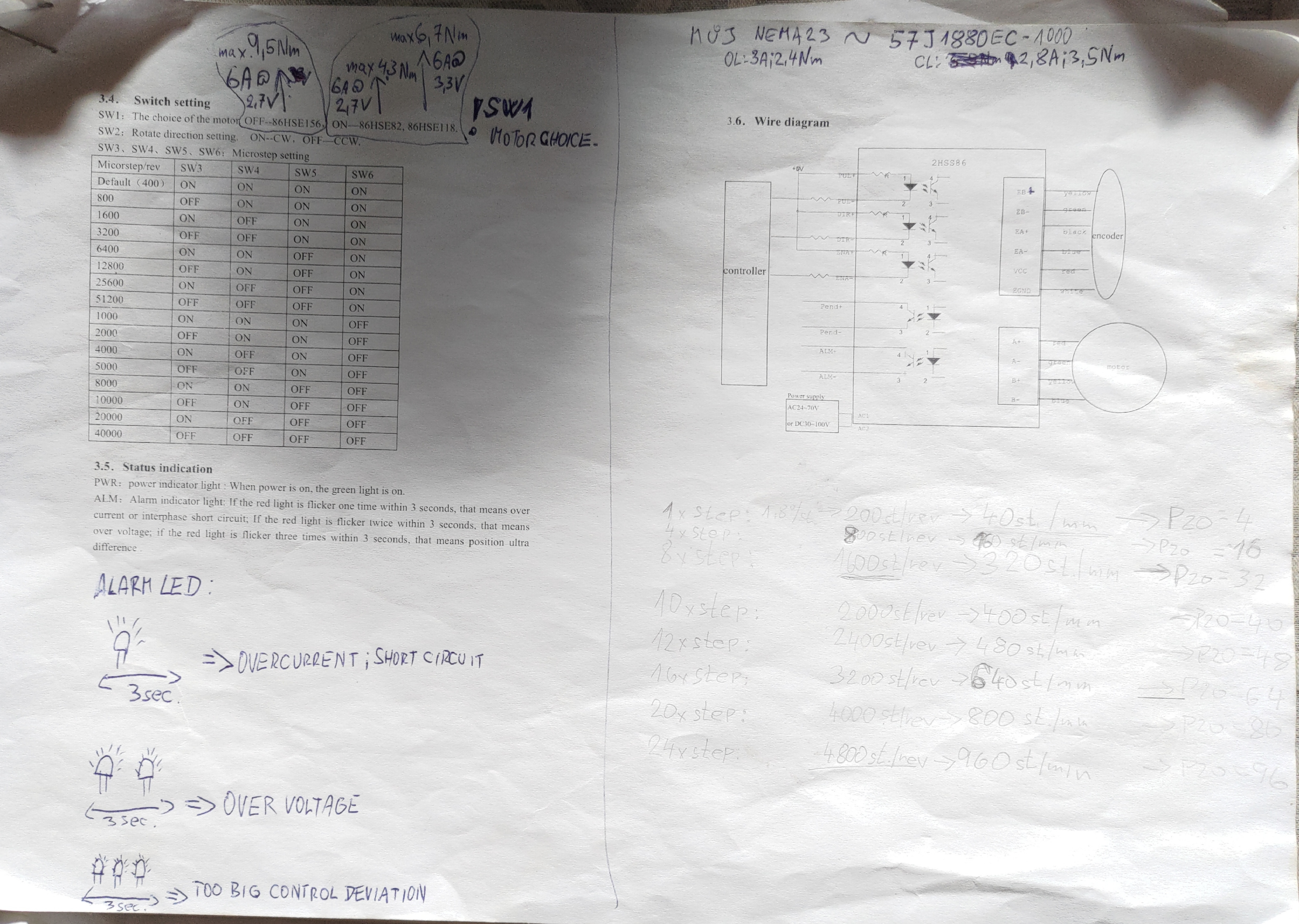

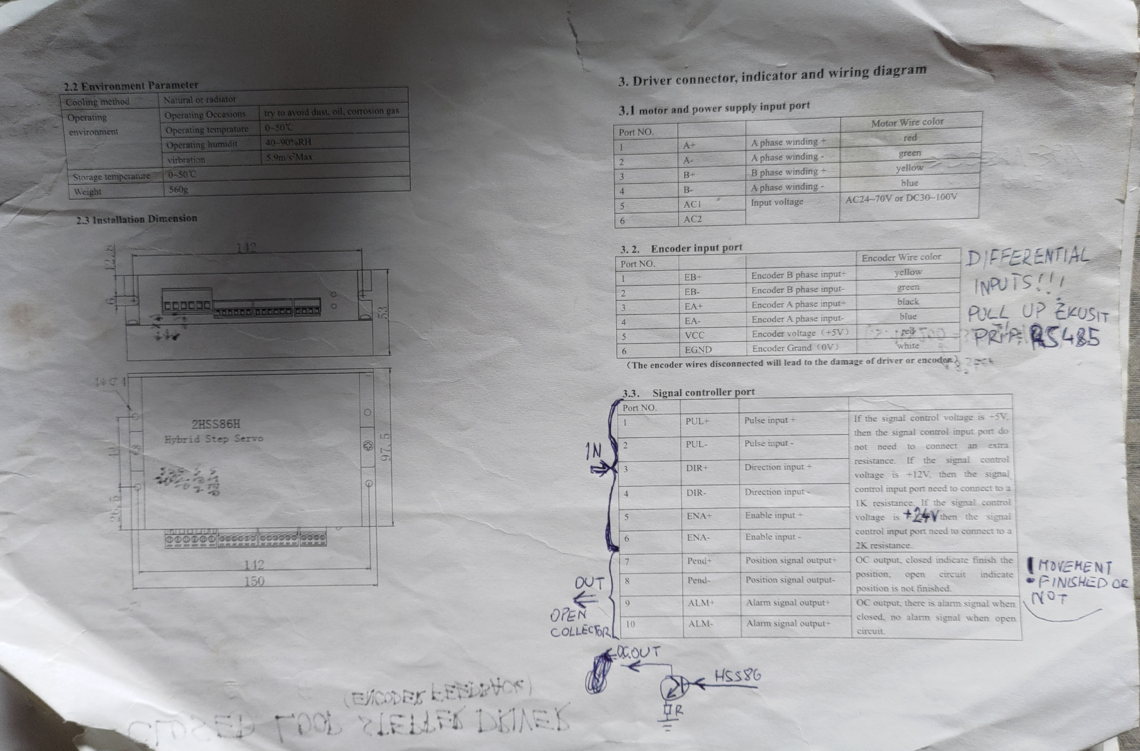

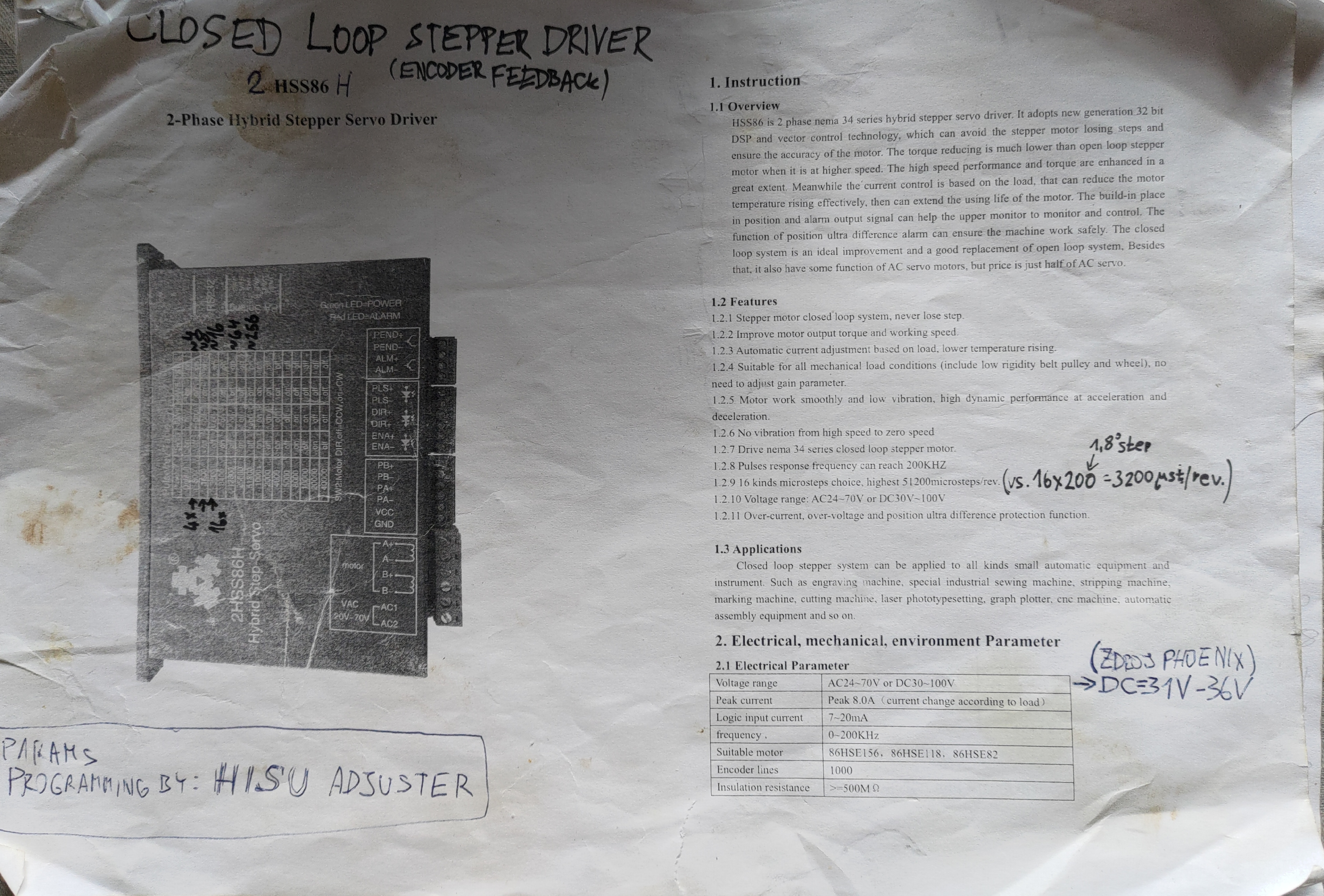

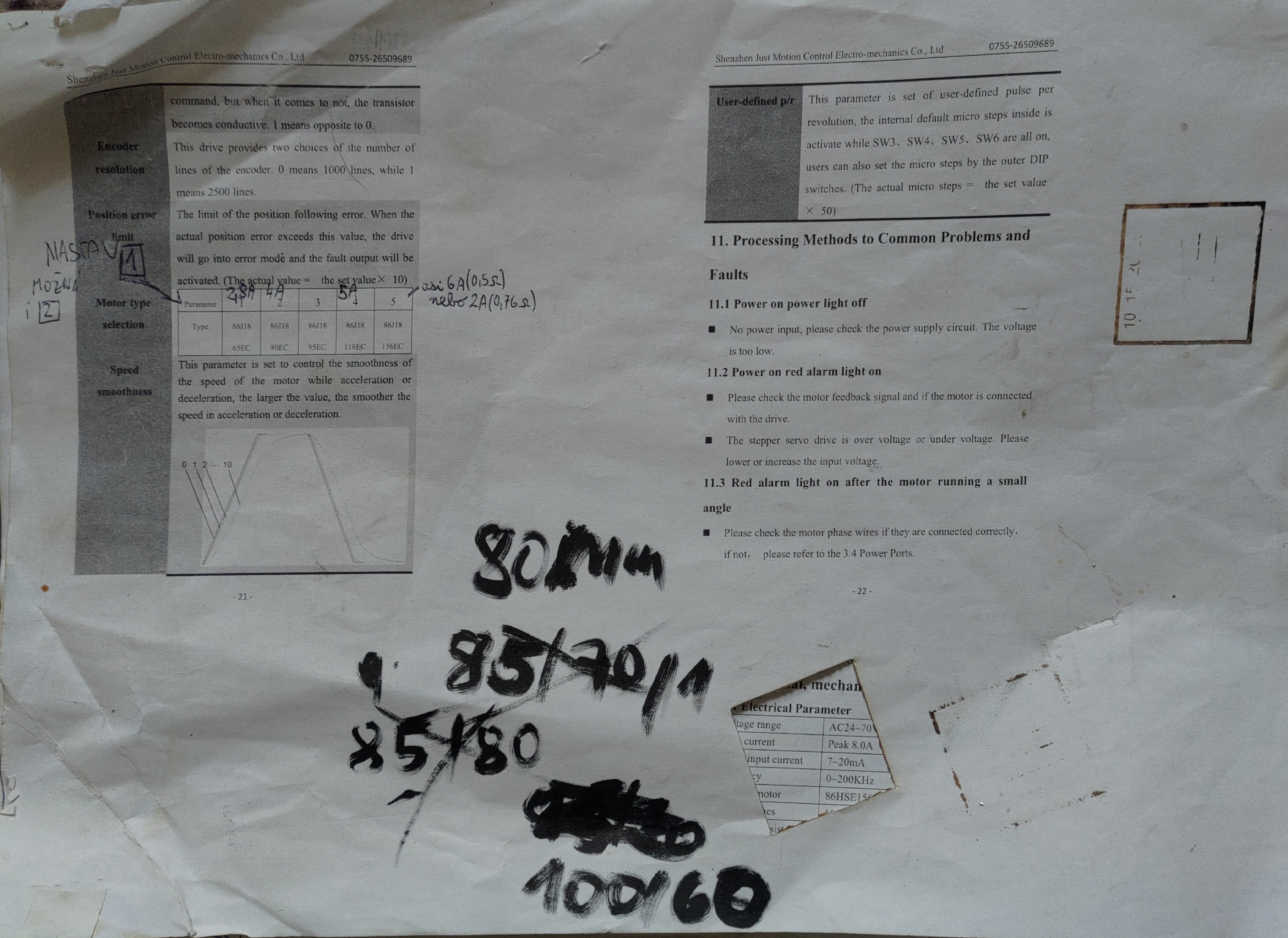

Jestli budes casem nastavovat ten JMC 2HSS86H, tak prikladam moje poznamky k datasheetu ktere by se ti mozna mohly hodit. Tenkrat nebyl datasheet jeste kompletni, na neco jsem se jich jeste doptaval, ale tusim ze to bude porad podobne. Zaludny je parametr "Motor Type" [1..5] ktery ovlivnuje parametry rizeni ve vztahu k ohmickemu odporu a impedanci vinuti pripojeneho motoru. V nabidce je jen pet moznosti jejich vlastnich typu motoru, tak jsem se snazil zhruba z jejich parametru dopocitat obecnych hodnot jmenoviteho proudu (ci odporu vinuti), aby clovek mohl zvolit co nejpodobnejsi variantu motoru ktery pripojuje.
A druhy nedokumentovany byl mechanicky switch SW1, ktery ma podobny ucel. OFF- motory s nizkou impedanci.
Zapisky byly urcene pro me, takze dokumentace ma podobu neformalni :D
Rizeni - stepper closed loop control quadrature encoder driver benchmark  JMC Just Motion Control 2HSS86H (2).jpg
Rizeni - stepper closed loop control quadrature encoder driver benchmark  JMC Just Motion Control 2HSS86H (3).jpg
Rizeni - stepper closed loop control quadrature encoder driver benchmark  JMC Just Motion Control 2HSS86H (4).jpg
Rizeni - stepper closed loop control quadrature encoder driver benchmark  JMC Just Motion Control 2HSS86H (1).jpg

Moc díky - tohle ušetří kupu času :) .
