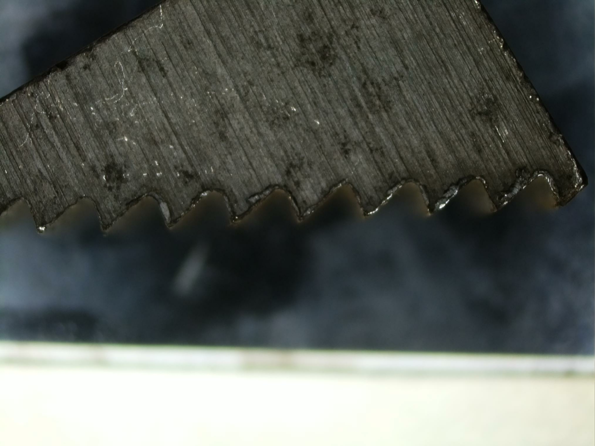

ty upínky nemá ani smysl komentovat - jednak jsou nejspíš z 12050 (viz typický smrad při broušení nasucho a hlavně jak se to při broušení chová - jiskry a brousitelnost), typický "tvar" :lol: je viz obrázky dole. Že se ta tvarová fréza na ty schody tu a tam taky musí nabrousit, číňan zjevně nepochopil - je mu to úplně jedno.

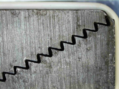

Takhle ty zuby do sebe "zapadají" :lol: - když se to stáhne gumkou k sobě

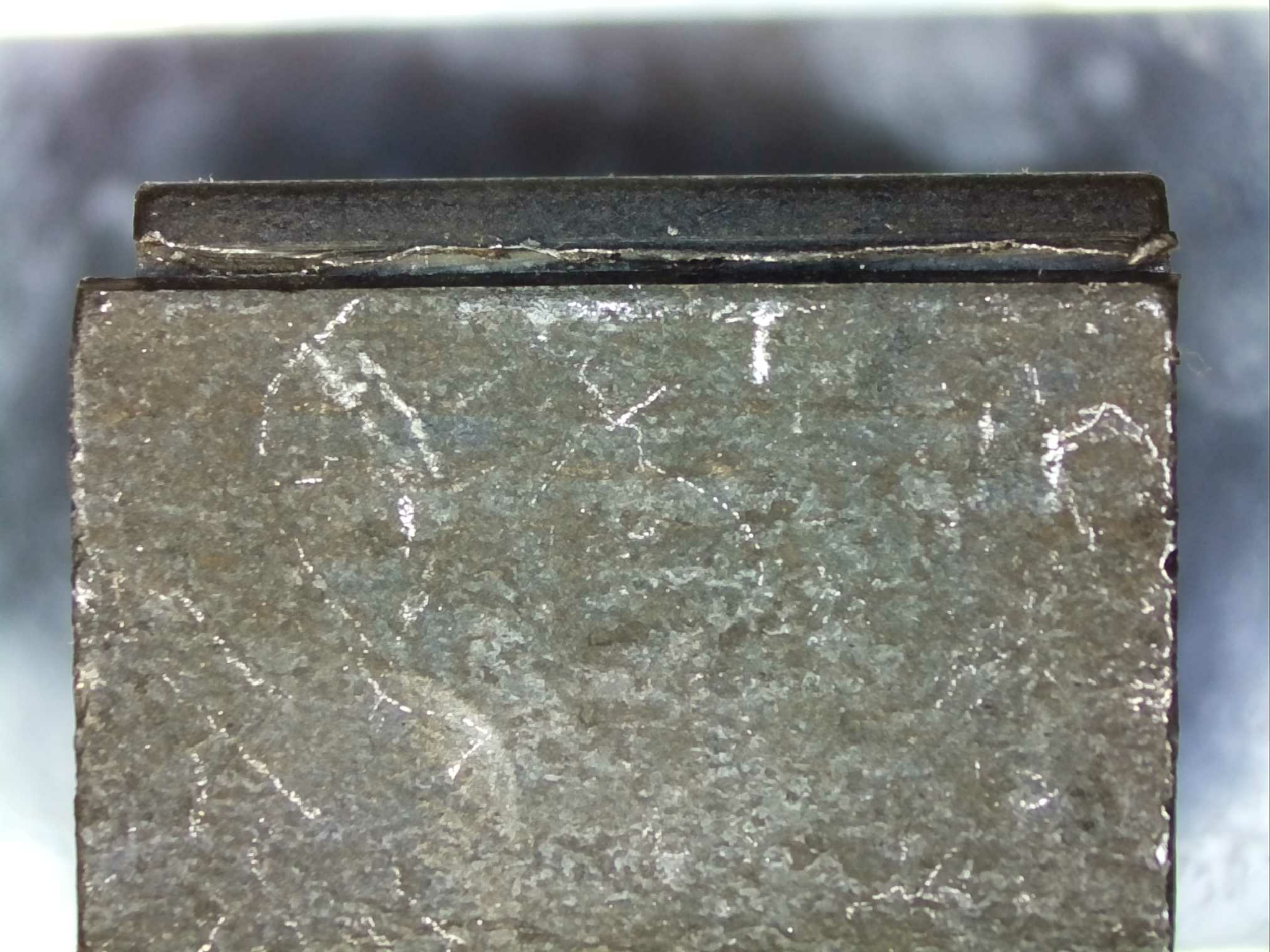

no a takhle to je ohlodaný

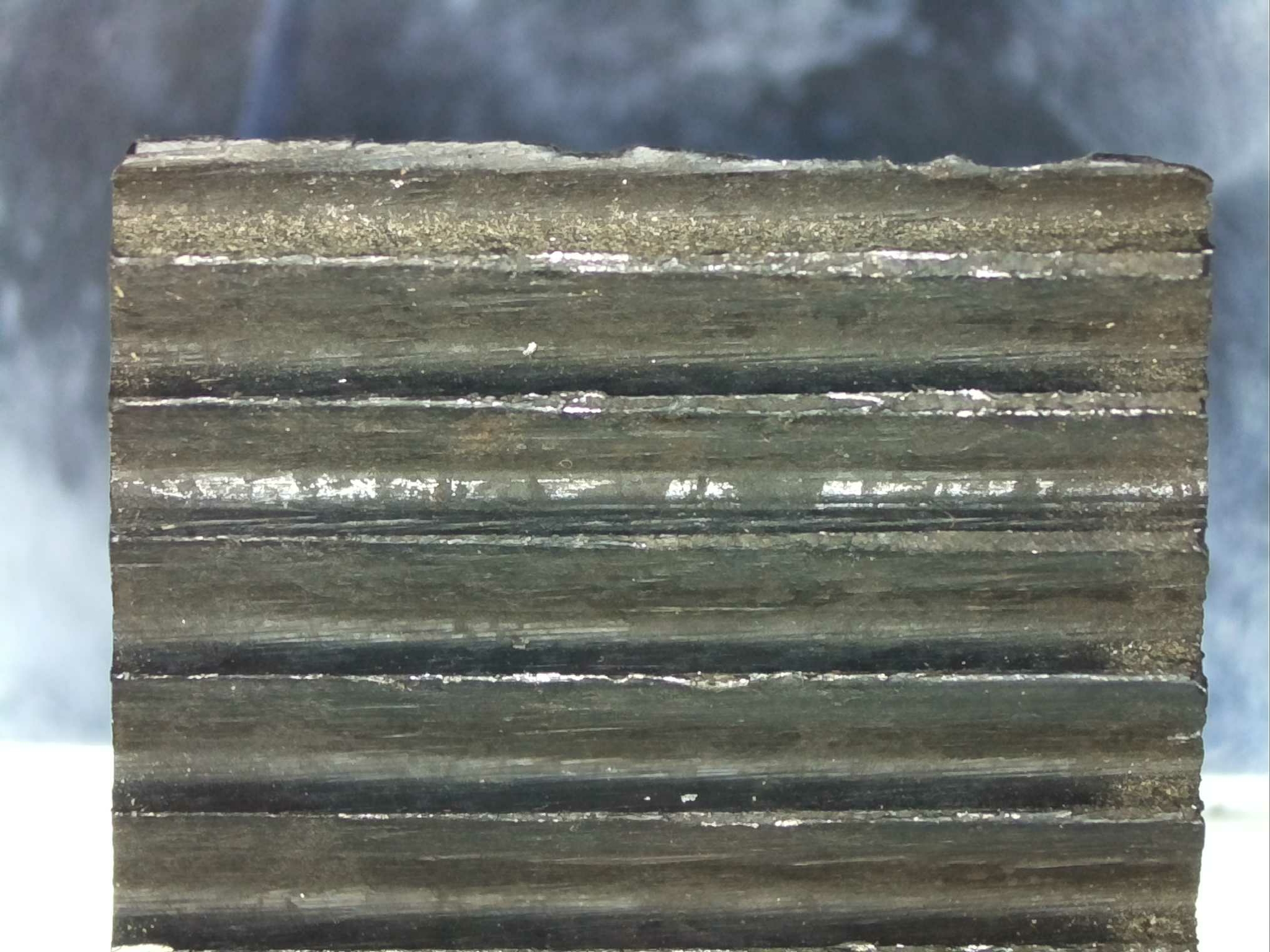

no a tahle je ta šířka :lol: u jednotlivých kusů v té sadě

jean píše: 25. 10. 2023, 7:10 Sancho, ty si bol fotiť tú našu sadu? :lol: Ano, je to rovnako dokurvené. Obrábame pomocou tých úpiniek len duralové platne, takže to je len vizuálna vada, ale jednoducho sú tie úpinky také.... nepekné
vizuální vada to je akorát pokud uživatel netuší, jak má taková upínka fungovat - protože pokud je to šišatý a sedí to na radiusech (navíc je každý jiný :roll: ), tak tím nic přesného přesně neupneš - protože to jednak popojíždí, ale hlavně to pak omačkává hrany upínek do dílce a je to "gumový" (netáhne to).
Ale na utáhnutí kotláku na šeping, to použít jde (po zpřesnění :lol: úhlovkou)
