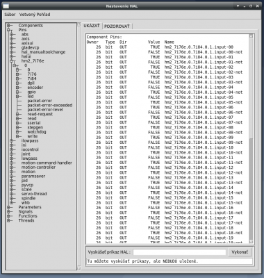

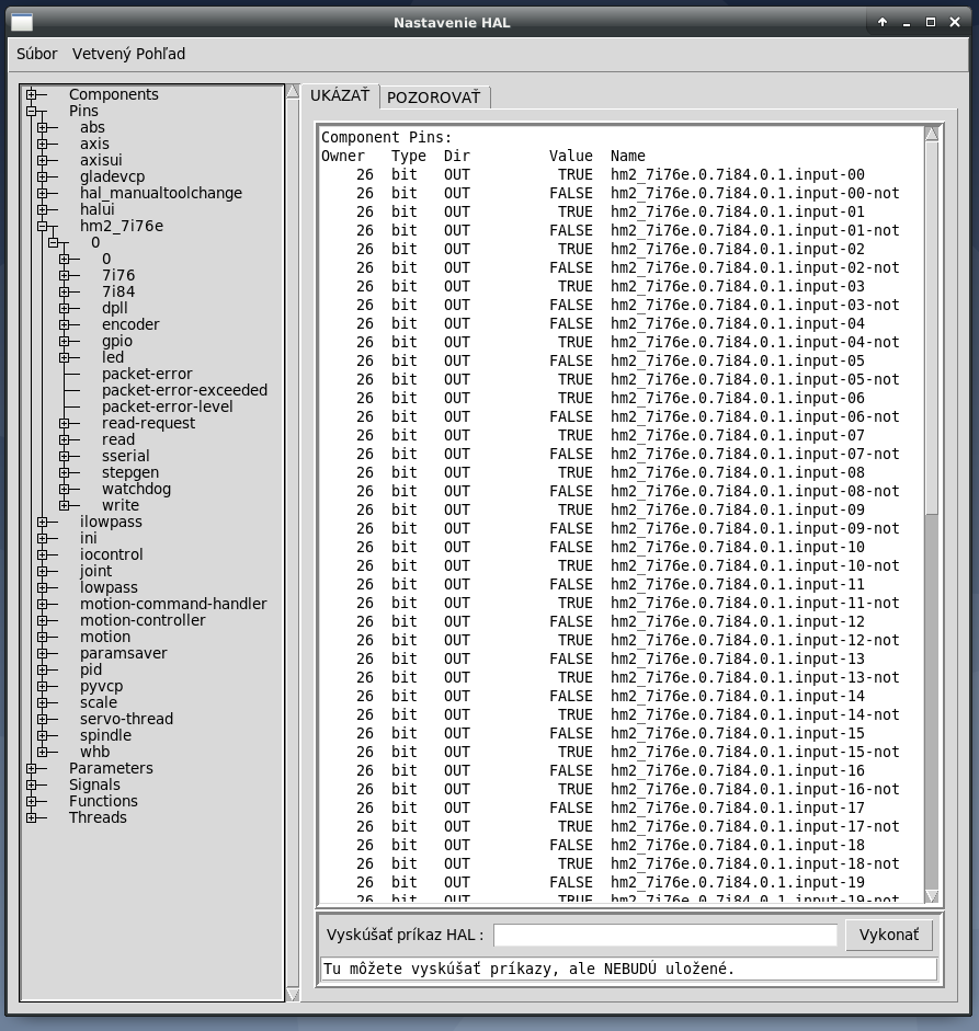

Len tak som hodil na stol 7i76E/7i84. V strome hal pinov musis vidiet sserial kartu:
00alkskodi00
Příspěvky: 198
Registrován: 20. 11. 2014, 6:31
22. 11. 2023, 3:28
Juro píše: 22. 11. 2023, 11:02 Len tak som hodil na stol 7i76E/7i84. V strome hal pinov musis vidiet sserial kartu:
no vidim tam ze ssr ale to asi nebude sserial:
Obrázek

zz912
Příspěvky: 1642
22. 11. 2023, 3:40
00alkskodi00 píše: 22. 11. 2023, 3:28
Obrázek
ssr není sserial. ssr jsou výstupy, znamená to SolidStateRelay.
