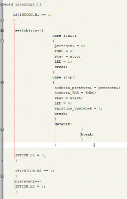

Možná to ještě není úplně tutovka, ale tento kód funguje lépe. Hlavně jsem s tím dokázal vyřešit zapínání a vypínaní měření.... : časovač neustále počítá, takže si v přerušení může jet jak mu je libo ale při každém flagu přihodí k proměnné preteceni. Když se zmáčkne poprvé tlačítko, tak se preteceni vynuluje. A časovač si opět může počítat, ale od nuly. Když se zmáčkne podruhé tlačítko, vypíše se aktuální hodnota preteceni do (mainovské) proměnné a povolí se výpočet z existuje_vysledek.

Onder
Příspěvky: 134
Registrován: 6. 4. 2021, 2:14
20. 11. 2023, 8:42
je to tam trochu nepřehledné, tak tu dám obrázek jak ten interrupt vypadá přehledněji
btw. na internetu jsem se díval že v ISR by se switch neměl používat, že to zpomaluje,.. toto jsem udělal jak mě to napadlo a funguje to.
Ale opět mi připadá, že pokud to tlačítko zmáčknu za sebou moc rychle, tak se to nějak celé zasekne.

Výborně, začíná to vypadat jako program. :D O těch switch to sice platí, ale až při mnohem vyšších nárocích na rychlost. Však také některé překladače pro některé procesory mají switch s flagem pro přímý skok, kdy case hodnoty jsou v násobcích adres, takže se to pak překládá přímo skokovou tabulkou (viz např. MSP430 od texasů). Nezkoumal jsem tvůj kód z pohledu obsluhy tlačítka - ten tvůj procesor neznám. Pokud máš tlačítko obsluhované v IRQ, pak takové chyby často vznikají neobsloužením flagu příslušného přerušení. Tady pomůže jen důkladné studium daného procesoru z hlediska jeho IRQ systému.

Jak jsou které konstrukce v C náročné na procesorový čas určuje instrukční soubor MCU/CPU.
Tyhle malé 8bity toho moc neumí - stačí použít násobení ve float32 , předání parametru do funkce pomocí pointeru nebo rozsáhlý switch/case a končíš.
Takže pokud neznáš instrukce toho procesoru a jeho možnosti, je třeba programovat dost konzervativně. Někdy je taky jediná cesta časově kritické sekce napsat v ASM a zbytek v C.
Taky je potřeba dávat pozor na zásobník - speciálně PIC procesory - nenapsal jsi kterej konkrétní typ programuješ, takže nemohu být víc konkrétní.
