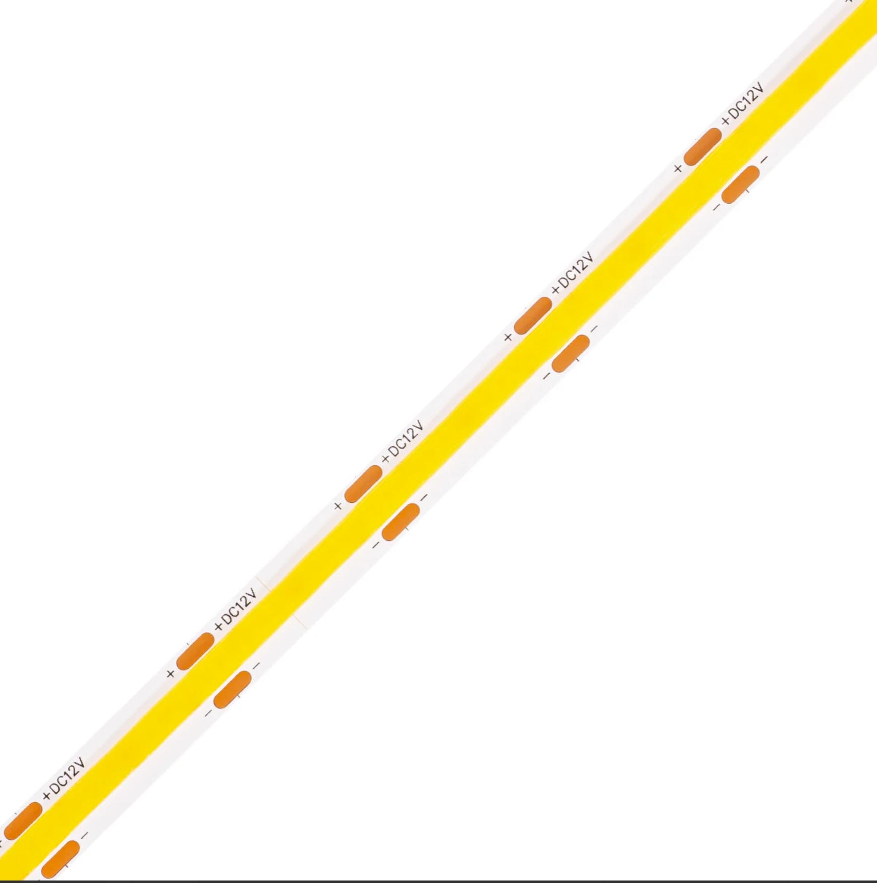

Když pásek, tak už jedině tyhle a dobře dimenzovanej profil chlazení :)
A 12 nebo 24 volt, podle toho co zrovna potřebuju

Tieto LED pasiky, na ktore staci napatovy zdroj (namiesto prudoveho) su strasne co sa tyka efektivity uz len z toho dovodu, ze ku kazdemu bloku lediek je tam navyse rezistor ktory im obmezuje prud(a tym padom hreje tiez) Preto vo vseobecnosti tieto pasiky dost kuria.

Presne tak, davam je do skrini, šaten, šuplíků, vyhoda je ze nevytvařeji body, samo jsou to furt jednotlive ledky zalite v pasku, ale pri sviceni vypadaji nebodově. Kde to sviti trvale nebo skoro furt jedine proudové, jejich nevyhoda je ze se hůř řídi ze systemu, ne ze to nejde, jen rizeni vychazi dráž
