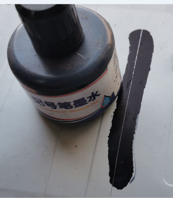

Příspěvek 18. 12. 2023, 8:51
Tady jsem zkusil maznout stetcem tu napln do lihovky z alika. Kryje celkem pekne, jen to nebylo zaschle upne okamzite. Ale mozna to bylo tim, ze mel matros soucasnou venkovni teplotu.

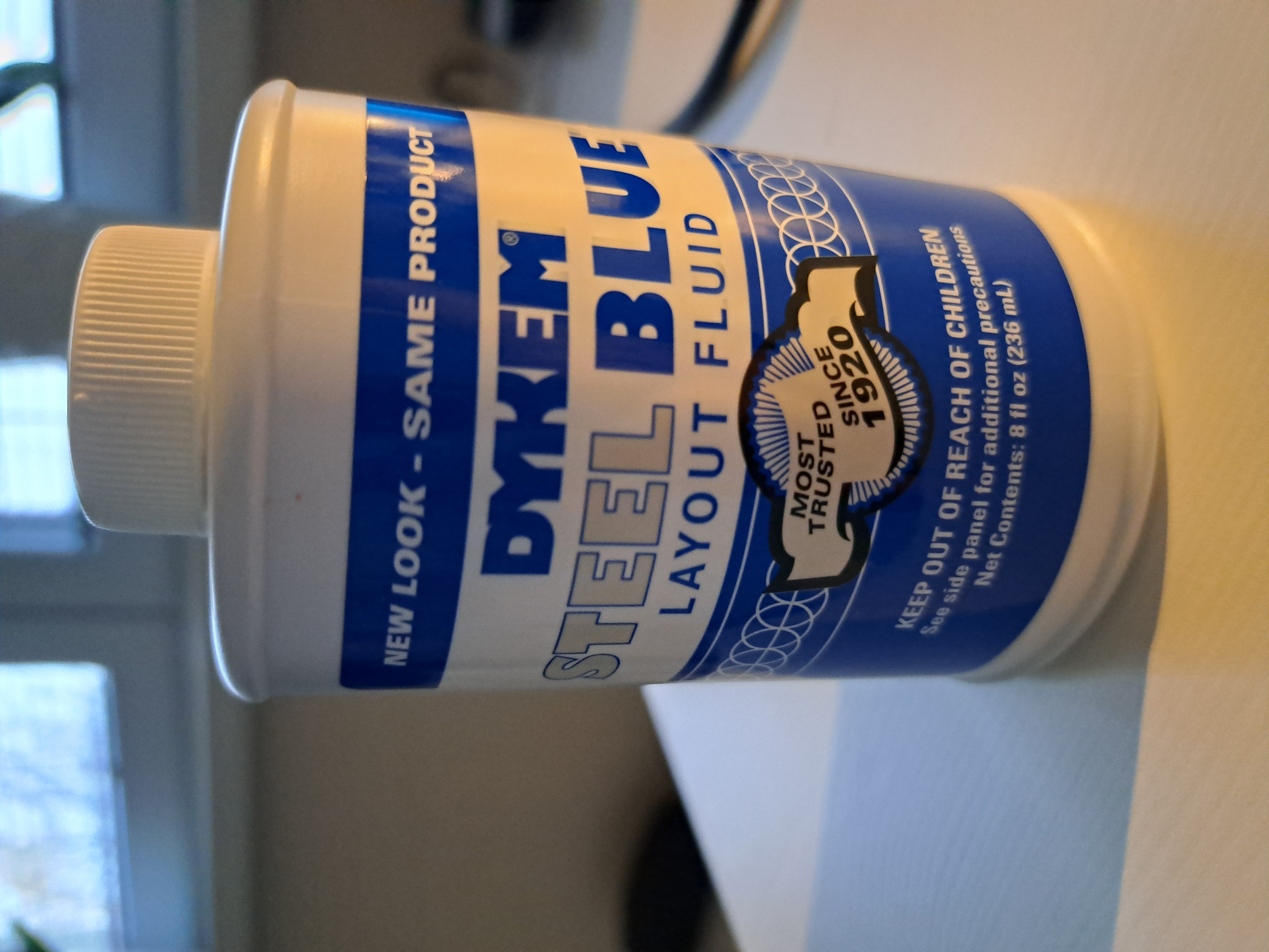

Příspěvek 8. 2. 2024, 9:23
Tak jeden darek ze sluzebky
Je to ta vetsi lahvicka a na to, jaka je to chemikalie, tak jsem to bez problemu prevezl. Nastesti.
