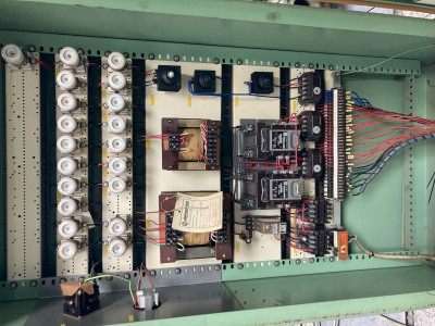

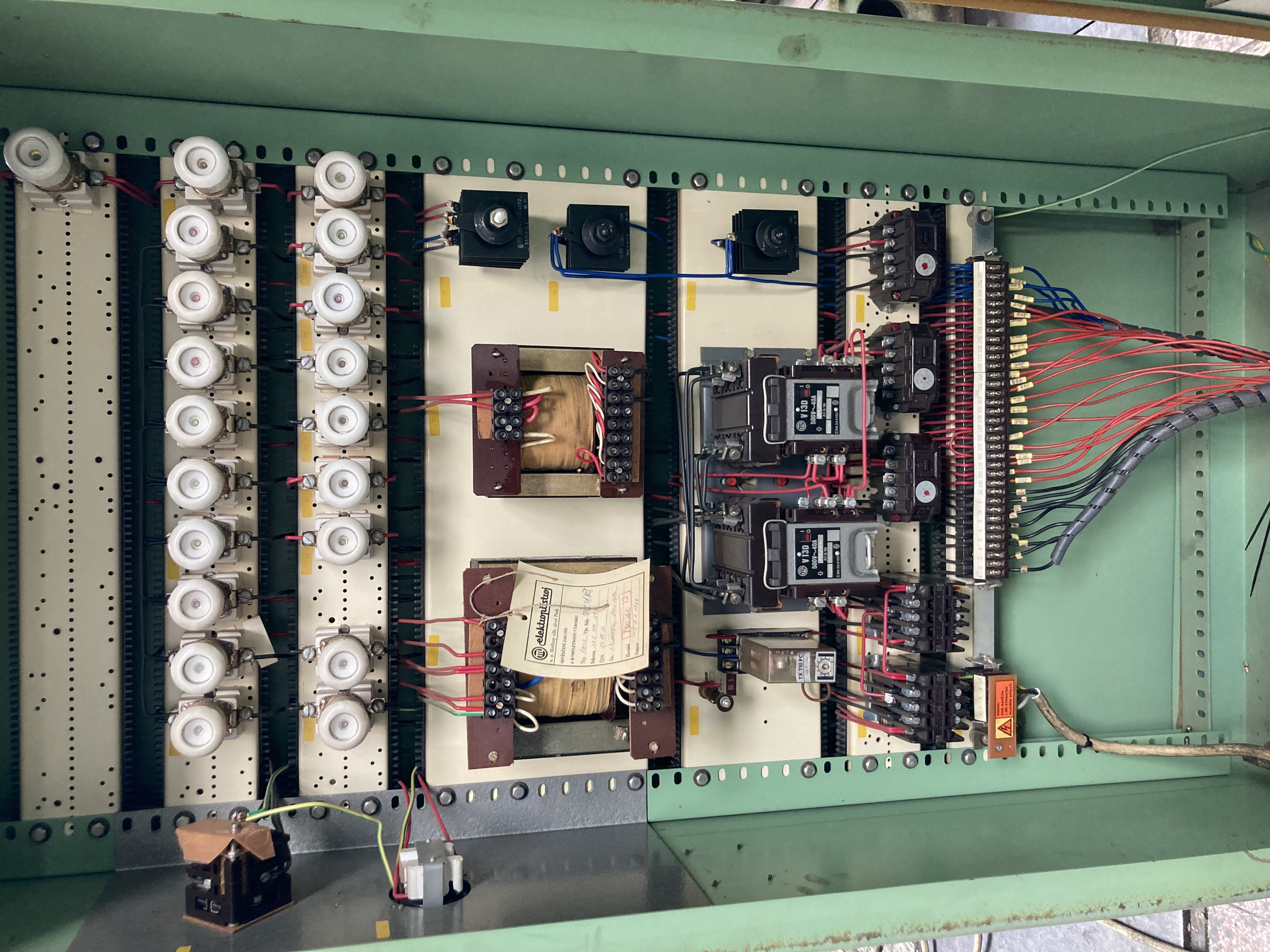

elbarto píše: 1. 1. 2024, 7:24 Velkým minusem zminované 32 je doslova obří externí rozvaděc, který je naprosto prázdný. Často se básní o chytrých konstruktérech TOSu, ale bohužel zda pracovala evidentně i řada velkých bláznů. Kdo to někdy jako elektrikář otevřel, tak ten pohled nikdy nezapomene.
S tím počítám, místo na to mám. Elektrika je docela jednoduchá, takže se to klidně nechá zabudovat do menšího rozvaděče třeba na stěně.

Jo, tady je vidět velikost a “prázdnost” toho rozvaděče. Opravdu plýtvání místem. Kdybys nejako 32 klofnul, třeba tu z Brna, tak ti můžu poskytnout skříň rozvaděče z FN25. Je menší a mám jeden navíc, a všechno se ti do něj vleze.

NO TAK TO MĚ PRÁVĚ ODRADILO OD KOUPĚ - TEN ROZVADĚČ, ale když teď vidím co je v něm mohl sem pořídit - zmenšil by se....
Pozdě...

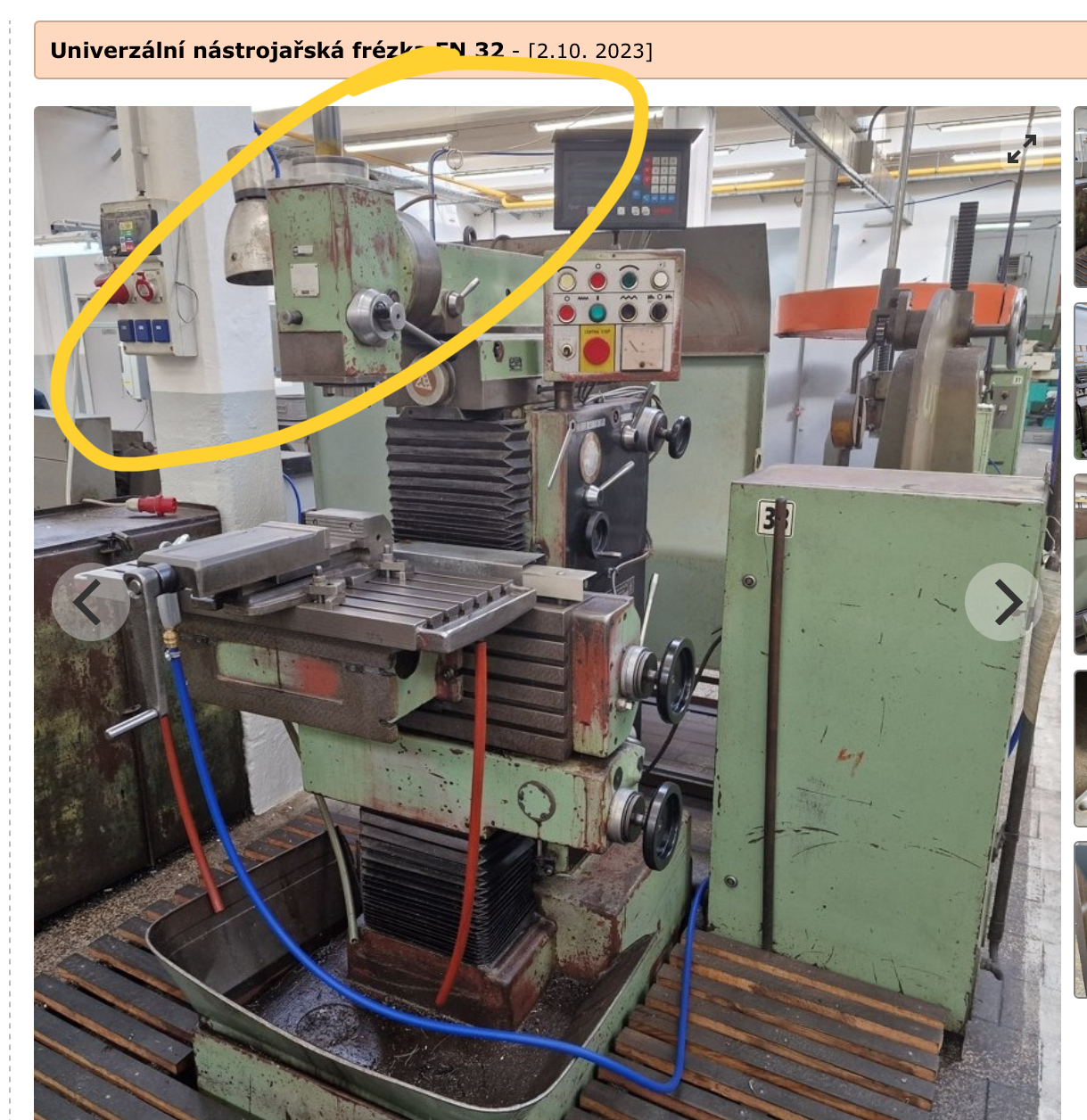

Jestli chceš tedy přímo cílit na FN32 nebo 40, tak sháněj rovnou kus s novějším typem vertikální hlavy.

Myslíš tuhle hlavu? Pokud ano, tak je to typ z FNGJ 20. Mezi oběma typy je zaměnitelnost, vnější průměr příruby 200 mm a hřídel pohonu 25 mm.
Těžko ovšem říct, jestli si práci usnadnila továrna při souběhu výroby obou typů, nebo jestli takové hybridy vznikaly během provozu.

Ano, tuhle hlavu. Je výrazně masivnější s lépe a hlavně seřiditelně uloženým vřetenem, také úhlový převod je masivnější a má jeho trvalou olejovou náplň. Jedna z nevýhod je, že má čelní plochu níž než straší provedení. Hlava pro FNGJ má jinak řešenou přírubu, náhon má šestidrážkovou hřídelí a má unášecí kameny na čele vřetene. Jestli to bylo myšleno, že novější hlava FN40 (32) je zaměnitelná s hlavou FNGJ, tak to není pravda. Podle mě vznikla novější hlava jako inovace a byla pak s dalšími úpravvami převzata pro typy FNGJ.

Aha, díky za informaci. Viděl jsem inzerát nabízející hlavu na FNGJ 20 (údajně), a na fotce zadní strany bylo jasně vidět, že unášecí hřídel je hladká s drážkou pro pero. Takže to byla hlava origo pro FN 32. Dobré vědět pro příště.

Tahle informace se ke mě taky nedávno dostala. Díky za upřesnění rozdílů :)

Jak máte danou tu bednu rozvaděče? Je možný to dát dozadu za frézku?

Nejmarkantnější rozdíl v upnutí je na přírubě. Na typu FN má hlava T-drážku na hlavě a šrouby zezadu na trámci a na FNGJ je to opačně.

Bednu mám napravo vedle mašiny, stranou kde jsou jenom dráty ke stěně. Je potřeba zachovat, alespoň trochu přístup zezadu do mašiny a alespoň ze strany přístrojů do rozvaděče. Délka kabelů taky nedovolí s tim moc "šaškovat", muselo by se to předrátovat. Ale nepřijde, mi, že by to s tim rozvaděčem bylo tak hrozný, já na něm mám udělanou sříňku na menší nástroje a měřidla. Rozhodně by se mi to nechtělo překopávat, když je v dobrým stavu. Umístění za frézkou není moc dobrý nápad, i když se tam vejde.

Ještě doplním, že ani hlavy FNGJ20 a FNGJ32 nejsou stejné, 32 má větší průměr příruby.

Ja som dal bednu na kolieska za frezku, tam sa kasne vyuzije miesto.Akurat som musel predlzit kabelaz

No, já bych pro změnu řekl, že ten rozvaděč je správně velký. Ono to totiž chce znát souvislosti - a nedívat se na profi mašinu pohledem hobbíka, co to potřebuje dostat do garáže o půdorysu 3x2.5 :lol: m.
On totiž ten rozvaděč je typizovaný, pro všechny verze stejný a jeho velikost byla logicky zvolená tak, aby tam bylo místo pro dostatek pozic, když si zákazník přeje osadit mašinu v té nejvyšší a nebo zákaznické verzi. Pak je rozměr tý bedny tak akorát a navíc jasnou výhodou - protože pro elektrikáře v normální firmě na servis není nic horšího, než mašina co má našlapaný rozvaděč, v němž není žádný místo.
Exportní verze byly osazovaný odměřováníma od Sony nebo Heidenhainem vyjímečně i Tesláckýma NS114 a NS115, údajně si šlo objednat i jednoduché cykly.
Pak samozřejmě je ten rozvaděč akorát.
No a pro oholenou mašinu je pak logicky poloprázdný .

Něco na tom bude. Je blbost vymýšlet a vyrábět několik velikostí rozvaděčů podle výbavy. Mě osobně to nějak nevadí. Když bude rozvaděč překážet, tak to předělám do menšího. To je asi to poslední :)
