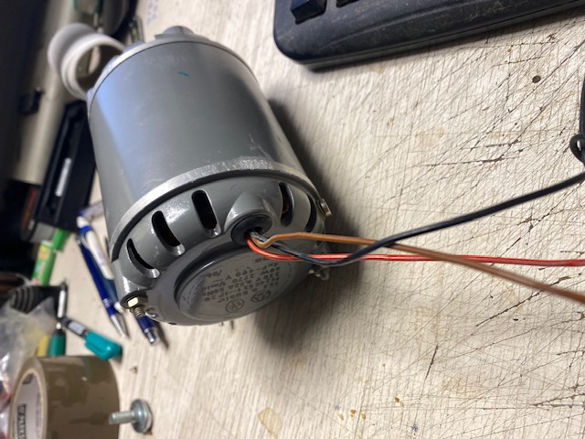

Aktuálně je na nic určitě, protože výměna kondenzátrou nepomohla. Projev motoru zůstal naprosto identický. Na drátcích ke kondenzátoru jsem naměřil 50 Ω, na vstupu do motoru 100 Ω. Říká to něco? Nebo jen to, že jsem to měřil blbě? :-) S hřídelí motoru rukou normálně otočím, takže ložiska by také neměla být ve stavu, že se motor kvůli nim ani neroztočí. Pístek jsem nerozebíral a na nastavení objemu šroubem reaguje plynule, tak by to zadřené být němělo. Jestli to bude těsnit, je věc druhá.

Motorek jsem si vyndal, drátky poodpojoval a přetřídil. :-) Do motorku vedou 3 dráty - černý (ten vedl od kondenzátoru) a dva červené. Černý proti oběma červeným po 50 Ω, červené mezi sebou 100 Ω. Co mi to říká? Samozřejmě kromě toho, že neumím číst ve schématech.
Příspěvky: 6524
15. 1. 2024, 2:45
JHB píše: 15. 1. 2024, 2:36 Motorek jsem si vyndal, drátky poodpojoval a přetřídil. :-) Do motorku vedou 3 dráty - černý (ten vedl od kondenzátoru) a dva červené. Černý proti oběma červeným po 50 Ω, červené mezi sebou 100 Ω. Co mi to říká? Samozřejmě kromě toho, že neumím číst ve schématech.
No hlavni a pomocne ( rozbehove ) vinuti spojene v jednom bodě. Standart

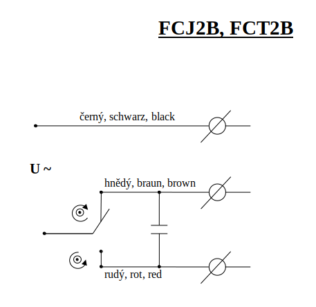

že tam jsou dva červený dráty je slušně řečeno víc než divný - protože tyhle reverzovatelný 1F motory z náchoda, s trvale připojenou pomocnou fází přes kondík, mají dráty černý, červený a hnědý.
teda alespoň všechny co tu mám a co jsem za posledních cca 40 let + viděl.
Na stole před sebou mám FCJ4C52C z toho Milevského kopírovacího zázraku a ten je mj. taky tak zapojený - a barvy taky sedí. Akorát tam není 1 ks kondíku, ale dva TC684-a 2.5 mikro spojený paralelně.

Charon: Tedy zjevně nic, co by vedlo k odhalení příčiny, proč bzučí, ale netočí. Zeptám se tedy jinak. Je v tuhle chvíli něco, co má pro mě ještě smysl zkoušet? Například to, že nakonec zjistím, že je spaléné nějaké vinutí, bude sice zajímavé, ale sám s tím pak stejně nic neudělám.
Sancho: V elektrice se sice nevyznám, ale v barvách trochu jo a můžu s jistotou říct, že drátky jsou tam všude jen černé a červené. No zítra to můžu vyfotit, jestli to k něčemu bude dobré.

No, k tomu celkem nemám co říct - normálně tyhle Náchodský motory mají na černé jeden "pol" a na jednom z těch dalších dvou druhý "pol" - kdy červená a hnědá je použitá aby se jaksi nemuselo zkoušet metodou pokus/omyl pak při montáži na kterou stranu se to pak bude točit. No a mezi těma dvěma pro ty smysly je pak ten kondík. To platí pro třídrátový motory. Pro ty 220/110 je pak použitý pětidrát - bílý a hnědý dlouhý dohromady a trojice bíly hnědý červený krátký
Možná že je tam ale použitý nějaký ultraspeziální typ z Náchoda který má custom tajné feature v tom, že má ty barvičky stejný, aby se to pak muselo vyzkoušet :D metodou pokus/omyl.
A nebo to možná bude rozbitý.

Motor je buď origoš - viz štítek. Pak má dráty tři a každý v jiné barvě - protože dávat stejnou barvu na různý dráty, jaksi nemá logiku. Zapojení má, zapojit to, není rocket science. Nebo motor je custom, pak přes žárovku to vyzkouším a za 5 minut opět vím, jestli je to rozbitý a nebo ne. Tři dráty nejsou Cray. Nebo to napadl kutil (drát nějaký píp vyměnil za nesmyslnou barvu), pak to překvapivě bude fungovat úplně stejně - protože ty dráty jsou zase :lol: tři a kondík logicky bude zase mezi těma dvěma červenýma :lol: .
