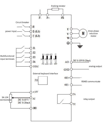

Bral bych jeden na 2,2 KW 400w - ale napřed bych se chtěl zeptat, jako naprostý laik. Potřebuji aby to umělo toto:
spínání motoru (na tlačítko start)
změnu otáček během běhu motoru - mělo by to mít nějakou komunikaci - jakou?
brždění motoru po vypnutí tlačítkem stop - to ale jen v některých situacích
základní nastavení by mělo jít uložit
nějaká dokumentace pro základní nastavení.
Měnič bude na motoru 2,2KW 2800 otáček - bude jak zrychlovat, tak zpomalovat během prac cyklu - prac. cyklus trvá od 30 sec do 4 minut. Měl by umět zabrzdit motor v některých definovaných situacích. Toto jsou v podstatě všechny funkce, které od toho budu požadovat.

Dneska jde vymyslet všechno když víš jak...R - stick píše: ↑16. 2. 2024, 9:50 Bral bych jeden na 2,2 KW 400w - ale napřed bych se chtěl zeptat, jako naprostý laik. Potřebuji aby to umělo toto:
Vkládám znova manuál pro měniče:
https://posilej.cz/zasilka/CT8IiF1P#link
tlačítko na start a stop není problém. Ve standardním nastavení měniče by mělo být nastaveno že když spojíš svorku COM a X1 motor se bude točit dopředu. Když to rozpojíš tak se zabrzdí.
V manuálu strana 18.
V měniči nastavíš i čas jak dlouho se má motor roztáčet a brzdit.
Otáčky se dají za běhu regulovat vstupem 0-10V nebo 0-20mA. Nebo spínat přes relátka určité nastavené rychlosti které si přednastavíš.
Všechna nastavení se dají uložit...
Má to mnoho dalších funkcí v manuálu, ještě to nemám vše vyzkoušené.

Koupil jsem menic 750W, napájení 1 fázové 230V. Dodavka OK, menic funguje.
Zapojil jsem dva spinace na X1-COM a X2-COM a rad bych, aby jeden spinac
spustil jeden smer na nastavene otacky a druhy spinac opacne otacky. Nevim co
a jak nastavit. Prosim o radu. Spinace mi funguji, kdyz na spinac nastavim funkci
STOP, tak se vykona. Dekuji. S pozdravem Pavel Urban.

Aby šlo ovládat zapínání otáček na měniči jak potřebuješ tak si nastav parametr F0.02 na hodnotu 1.purs píše: ↑26. 2. 2024, 2:22 Koupil jsem menic 750W, napájení 1 fázové 230V. Dodavka OK, menic funguje.
V základu už by mělo být nastaveno jak potřebuješ : X1-COM - točí se jedním směrem.
X2-COM točí se druhým směrem. Teď jsem to testoval na měniči a jde to.
Pokud ne, tak co se má stát při spojení vstupů X a COM se nastavuje v parametru od F2.13 do F2.16 - viz manuál strana 18.
