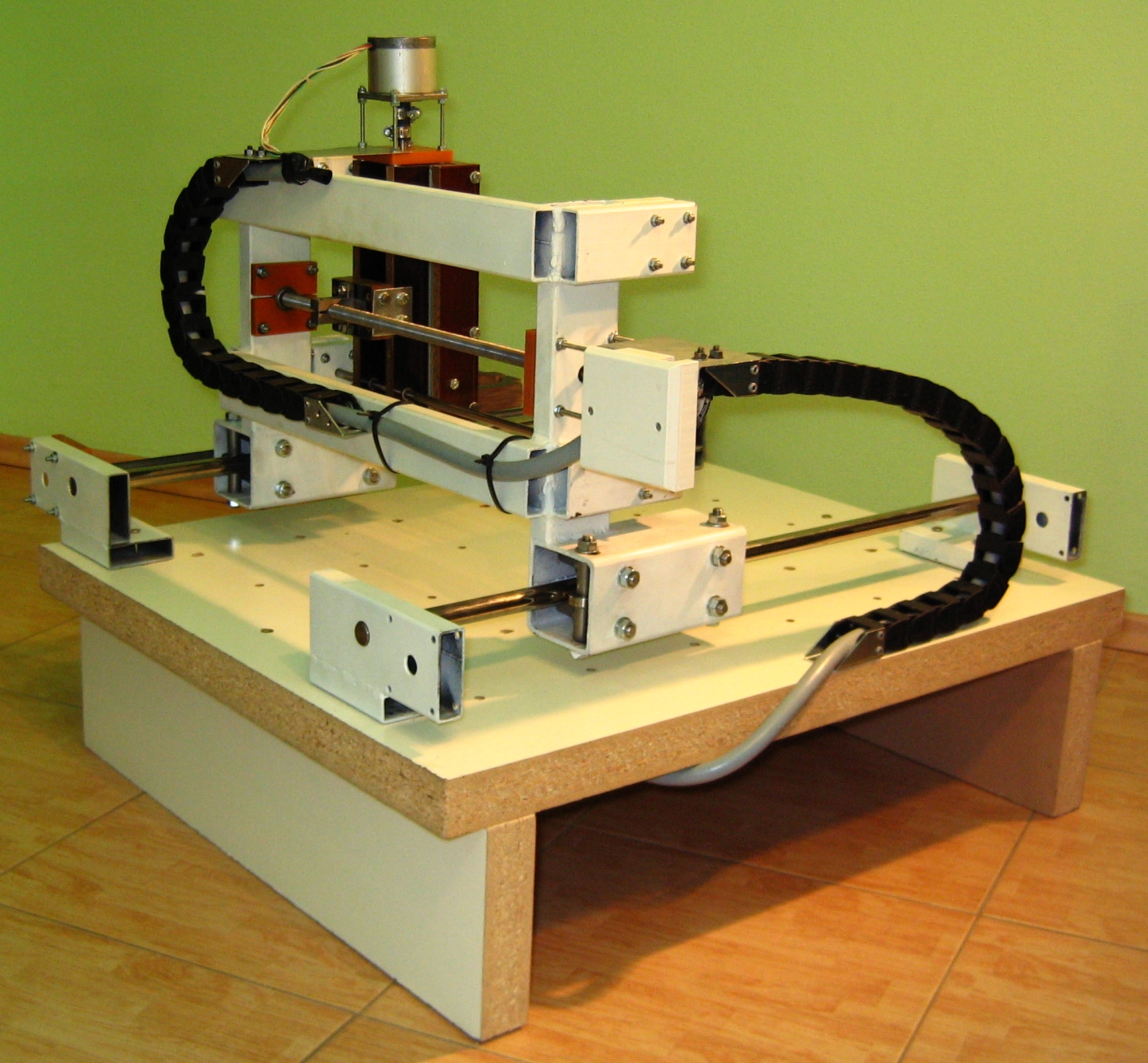

muj prvni navrh

je to pekne urobene, ale tiez si myslim, ze konstrukcia je subtilna. na frezovanie dreva, plastov mozno aj duralu by som sa nebal (pri primeranom vystuzeni ako bolo pisane hore), ale ocel je uz "ine kafe". takisto si myslim, ze davat skrinu s elektronikou na stroj nie je stastne riesenie. uz len preto, lebo by mi to tam zavadzalo.
a jedna rada. ked budes davat tie energoretaze - nedavaj zaciatok retaze na zaciatok osy, ale az od stredu. usetris tym na retaziach :wink:
Rozlozenie retazi
Rozlozenie retazi
