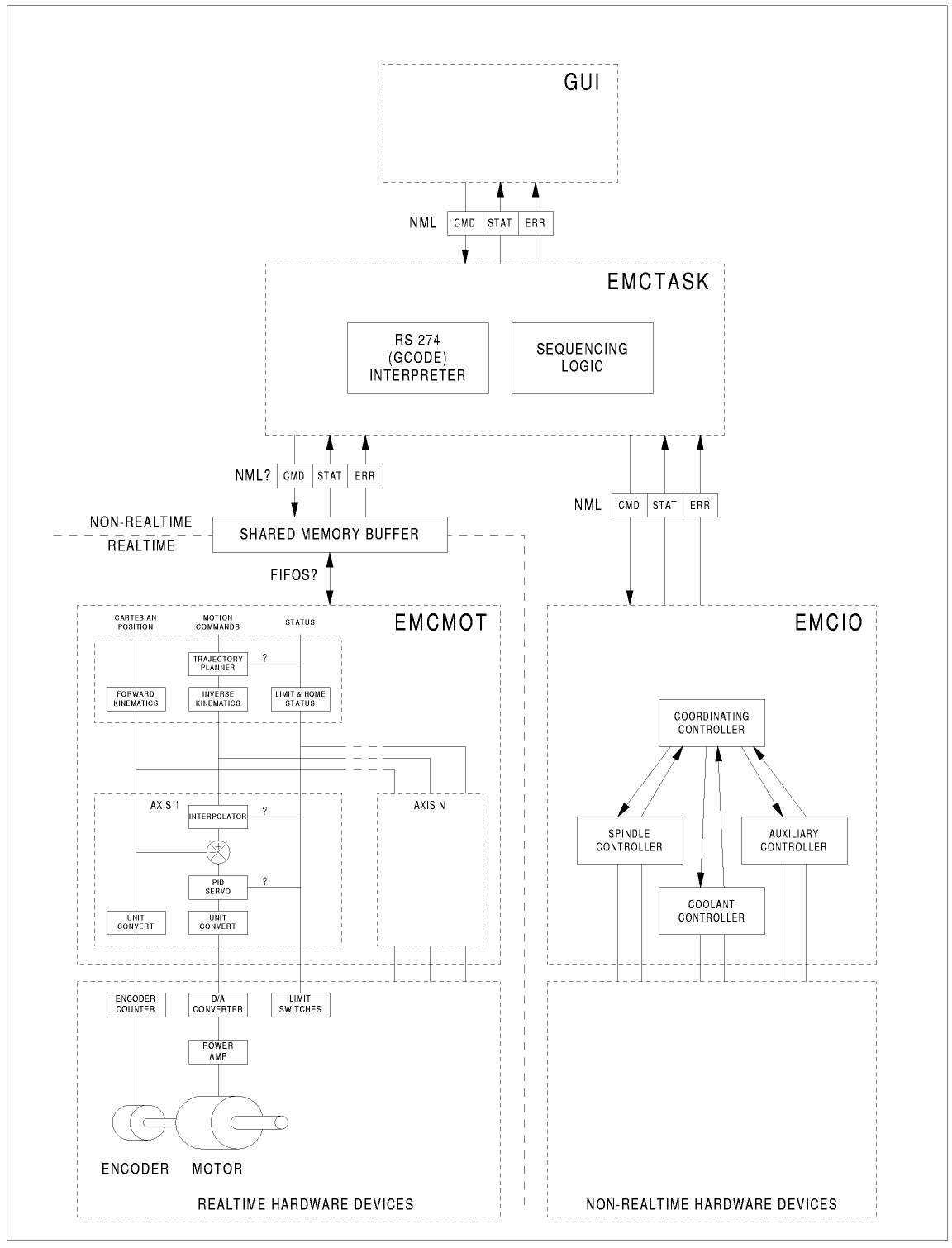

zz912
Příspěvky: 1651
19. 1. 2024, 8:44
miv píše: 18. 1. 2024, 11:25 Ta otázka je nesmyslná (promiň). Nic takového, jako exportování, v c-čku neexistuje.
Omlouvám se za svou neodbornost. Se vším, co píšeš souhlasím, bohužel v praxi mi to nefunguje. Něco dělám blbě. nevím kde všude mám psát extern, jestli mám používat extern static, jestli musí/by měli být definovány proměnné ve všech souborech atd. Ono do toho budou vstupovat ty podprogramy, moduly jak to tady nazývají. Použil jsem schválně slovo exportovat, protože se nechci omezovat je na hlavičkové soubory.
Takhle vypadá koncepce LCNC:
http://linuxcnc.org/docs/stable/html/co ... notes.html
Není mi jasné, jestli se mám snažit "propojit" ty soubory přes hlavičkový soubor a nebo přes NML. Také mi není jasné, jestli halui patří do boxu GUI v diagramu.

Příspěvky: 23407
19. 1. 2024, 2:00
Zasadni dotaz
Je nebo neni halui samostatny modul ktery se loaduje pri startu?
Jestli si dobre pamatuju tak je.
Tudiz to je z hlediska kernelu jiny program ktery bezi vpodstate nezavisle.
