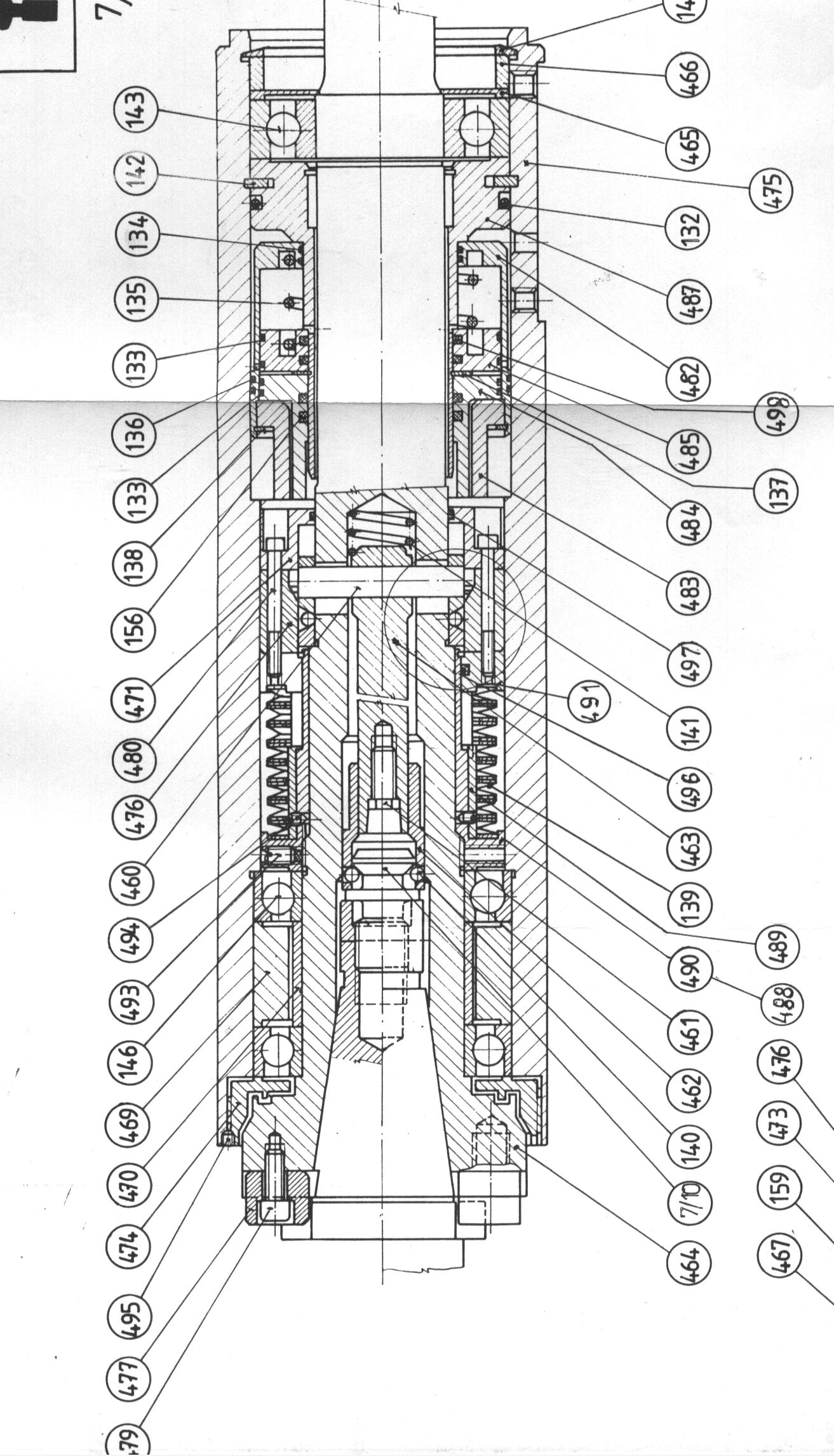

To je docela pěkné, na lehké obrábění by to mohlo stačit. Na nějaké větší nástroje, větší úběry materiálu a něco jiného než lehko obrobitelné materiály to asi nebude. Podstatně se zvětší vyložení nástroje, což u těch vrchních frézek docela dost vadí. Kupte to a odzkoušejte :-)

To vypada zajimave , o tom sem mel vedet tak pred 7-dmi lety.
Myslim ze je to i relativne lehce vyrobitelne.
ER16 klestiny se daji normalne koupit a stejne bych to vic pojal jako drzaky VELDON na valcove stopky.

Chytře vymyšlené, jen mi není jasné, jak se přenáší krouticí moment. Zjevně se nepočítá s orientací vřetene při výměně. Stačí snad jenom ten kužel dotlačovaný kuličkami a tou pružinou na přenesení krouťáku?

prochaska píše:Chytře vymyšlené, jen mi není jasné, jak se přenáší krouticí moment. Zjevně se nepočítá s orientací vřetene při výměně. Stačí snad jenom ten kužel dotlačovaný kuličkami a tou pružinou na přenesení krouťáku?
Nestaci...
ten system je zalozeny na kamenoch, ktore zapadaju do drazok v drziaku nastroja. Tieto drazky su z jednej strany skosene, aby nebolo potrebne vreteno zastavovat v urcitej polohe. Na nejakej konferencii som o tom videl clanok, skusim pohladat a ak najdem, zavesim ho sem

jj, někdo to kupte a pak sem pro nás ostatní udělejte výkres :-) Kleština ER16 je určitě dobrá volba, průměry naprosto dostačující pro vřetena z vrchních frézek a kleštiny jsou i za dostupnou cenu.

teebee píše:Nasiel som ten clanok, co som spominal v poslednom prispevku...
Pěkné, ale mám dojem, že ty držáky na fotkách před tím jsou vyřešeny technicky čistěji, protože tam není ten kuličkový upínací mechanismus součástí držáku ale vřetene, držák je vlastně jen "kus železa" bez pohyblivých částí. A přenos krouťáku mi je stále nejasný... Kdyby to aspoň bylo jako u rychlovýměnných pouzder co se používají u vrtaček, že se přenáší přes ty kuličky které zapadnou do vybrání při pootočení max. o 1/3 otáčky (k čemuž obvykle stačí moment setrvačnosti nástroje).

:idea: Ked tak na tie obrazky cumim, napada ma len moznost, ze gulicky tam sluzia na zachytenie drazky v hornej casti drziaka a to cervene teleso prenasa moment trenim v kuzeli... ta pruzinka stlaci cely cerveny diel dole a tym vznikne trenie medzi vonkajsim kuzelom drziaka a vnutornym kuzelom telesa. na uvolnenie zas cely drziak nabehne do drazky v zasobniku (na tu sedu dosku), cervene teleso sa odtlaci (vreteno ide dole ale cervene teleso sa opiera o sedu dosku), cim dojde k povoleniu guliciek (podobne ako v tom clanku) a potom sa nastroj zasunie do toho poistneho kruzku, cim sa zaaretuje. Nastroj aj s drziakom tam asi musi kusok spadnut, aby sa pri pohybe vretena hore zas nezachytil.
Mno... a na uchytenie noveho nastroja je postup opacny, akurat ze vreteno musi z novym nastrojom vyjst dalej von zo zasobnika - tak daleko, aby cervene teleso skocilo dole (pod tlakom pruziny) z tej sedej dosky, zatial co je nastroj z dola podopierany na tej bielej casti zasobnika...
Toto riesenie sa mi paci asi este viac ako to z clanku, problem asi je relativne maly preneseny moment, a teda ze je to pouzitelne len na male priemery nastrojov a bude to asi limitovane aj max. silou v osi Z, kedze tato musi stlacit pruzinu.
Ak niekoho napada nieco lepsie z hladiska principu fungovania,rad sa necham poucit.

Druha moznost je to,ze to zeleny srafovany je mirne konicky a ty kulicky jsou mirne sisaty a kdyz se to prevlikne,tak se kulicky pritlaci a prenasi kroutici moment.

zkuste se mrknout www.ott-jakob.de :?:

FuN píše:zkuste se mrknout www.ott-jakob.de :?:
Drahe.
To si zrovna muzes poritit komplet vreteno treba pro upinani SK30.
Nechapu proc si dal tu fotku slozeni vretene ?? Resi se tu myslim jak je u toho poresen prenos krouticiho momentu az na nastroj.
S te fotky je patrne ze je tam strmy kuzel a prenos kroutraku resi klasicky kameny.
Ja myslim ze prenos kroutaku u tech malickych drzaku resi pouze treni , kuzel na prvni pohled neni samosvorny(coz by ani technicky nefungovalo) ale pro male nastroje si myslim je dostacujici.
