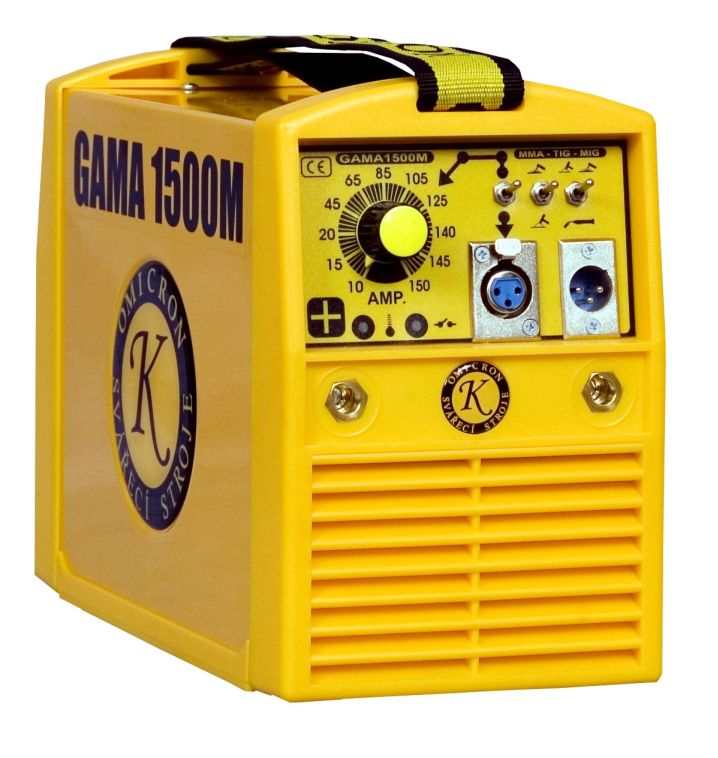

Pořád mi to nedalo, tak jsem našel i tu svářečku co na to používají.
Fígl je v pravé zásuvce na ovládání a v úplně pravém přepínači. Ten sřejmě změní nějakým způsobem charakteristiku a upraví zásahy automatik.
GAMA 1900M - invertorové svářecí stroje řady MULTIFUNKČNÍ jsou určeny pro svařování obalenou elektrodou (MMA) a metodou netavící se wolframovou elektrodou (TIG) a jsou navíc vybaveny zásuvkou pro připojení originální skříně posuvu drátu (PSV 10) s jejíž pomocí lze tyto stroje využít i jako zdroj proudu pro svařování metodou MIG/MAG. Jako standartní výbava je zásuvka pro připojení dálkového ovládání.
GAMA 1900M je vybavena funkcemi: HOT START pro dokonalé zapálení svářecího oblouku, ARC FORCE pro automatické nastavení svářecí charakteristiky a přepínačem charakteristiky MMA-TIG pro zvolení vhodného svářecího procesu.
