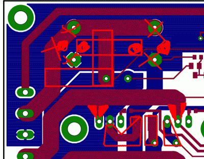

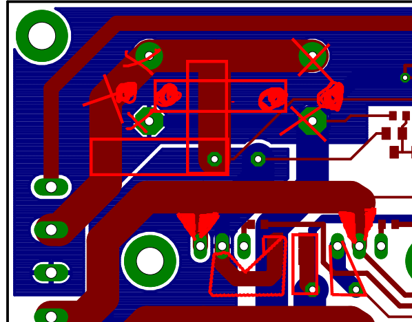

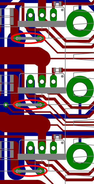

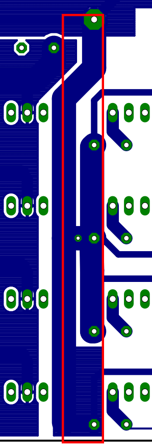

dalsi vec
Naposledy upravil(a) .xxx. dne 20. 4. 2010, 12:58, celkem upraveno 1 x.
Laco19
Příspěvky: 276
Registrován: 17. 12. 2008, 4:19
Bydliště: Kosice
20. 4. 2010, 12:52
ledvinap píše:Current sense obvody jse celkem resil a bohuzel je problem s napajecim napetim ...
Maxim v AN3331 popisuje zapojenie MAX4172 pre napajacie napatia az niekolko sto V.
ledvinap
Příspěvky: 792
Bydliště: Plzen
20. 4. 2010, 1:57
.xxx. píše:dalsi vec
Diky,
Kondenzatory jsem otocil, nejak me to nenapadlo.
Pripojeni plusu ke kondenzatorum rozlita med.
Vystupy na svorky asi udelam rozlitim medi, pripadne zesilim pripojeni.
U tech blokovacich kondenzatoru je to asi celem jedno, ale upravim to.
Pripojeni snimaciho odporu - jasne.
Sap0903 - nevim, jak to udelat lepe. Potrebuje jeden referencni bod pro mereni proudu a potrebuju, aby prod H-mustky netekl do spatne vetve - pokud bych to cele vylil, tak se mi ubytek na medi od jednoho shuntu pricte k jinemu. Coz treba pri mikrokrokovani muze byt dost velky problem.
Takto mi podle http://www.desmith.net/NMdS/Electronics/TraceWidth.html pro 110um med, 10A, vnejsi vrstva (pro nejdelsi trasu):
ohrev cca 5°C, ztrata 0.12W, odpor 1.2mOhm. Coz jsou pro me akceprovatelne hodnoty. A hlavne budu muset uz ted kompenzovat hodnotu shuntu, takze to vezmu i s medi a zustane jen problem s teplotni zavislosti.
Pokud bych to spojil vse dohromady, tak se mi cca 1%-5% (odhad ;-) ) proudu pricte ke spatne vetvi.
