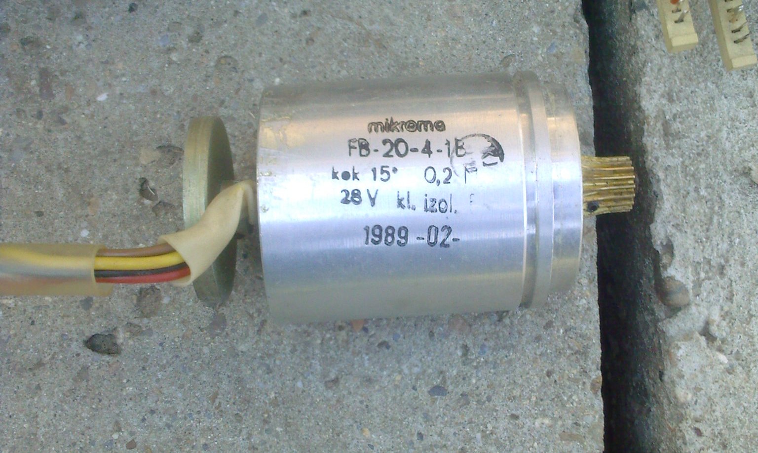

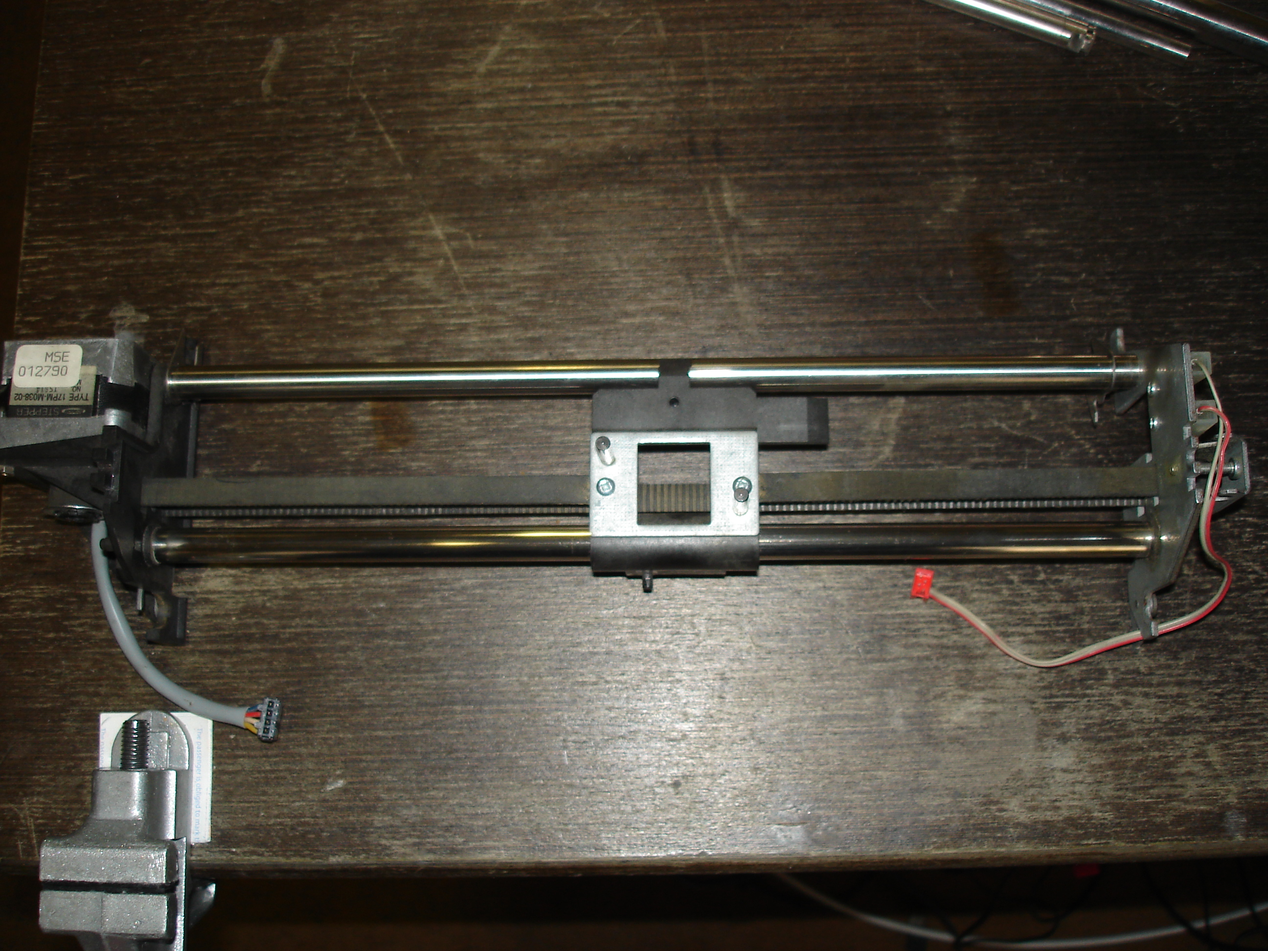

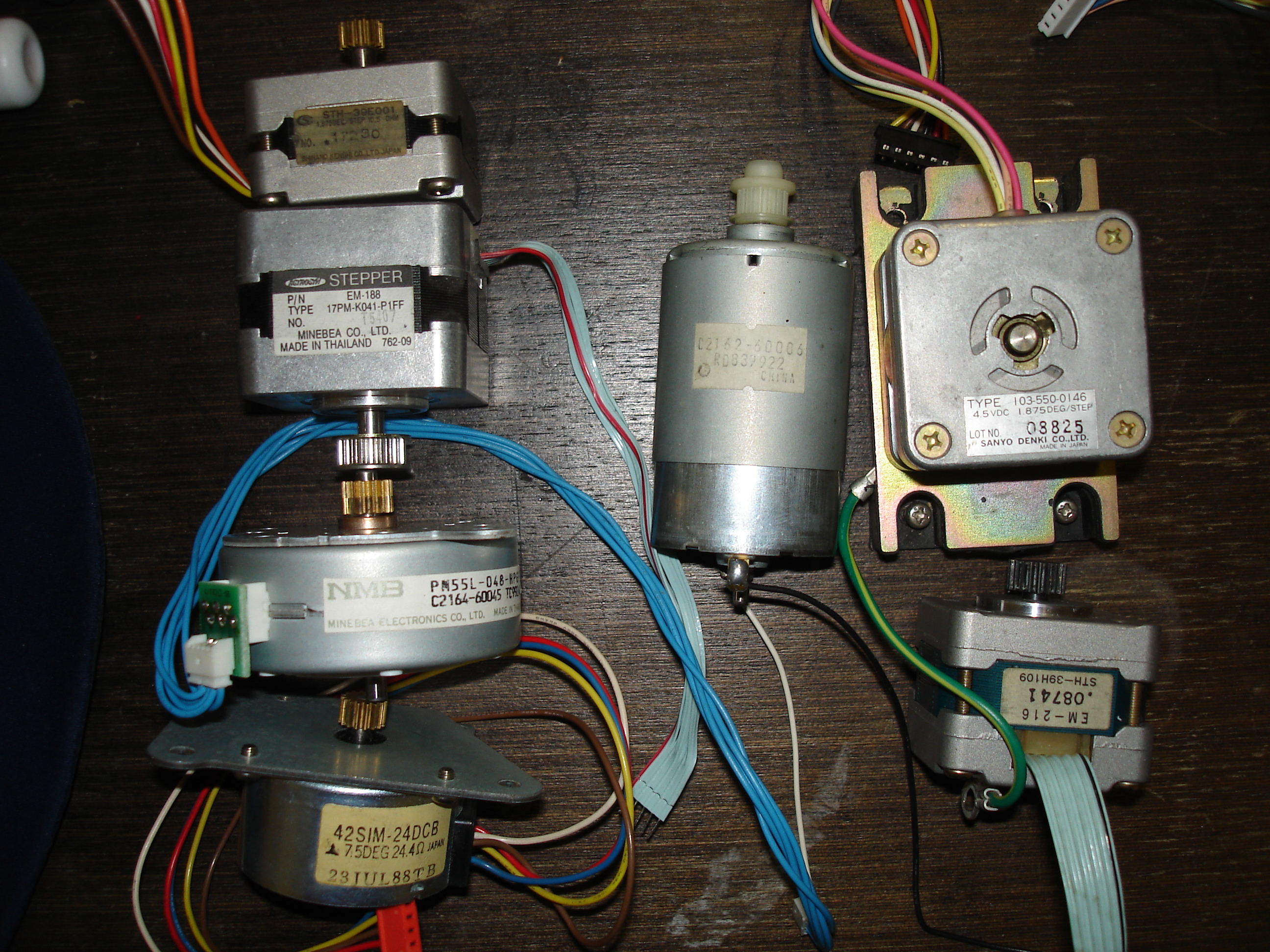

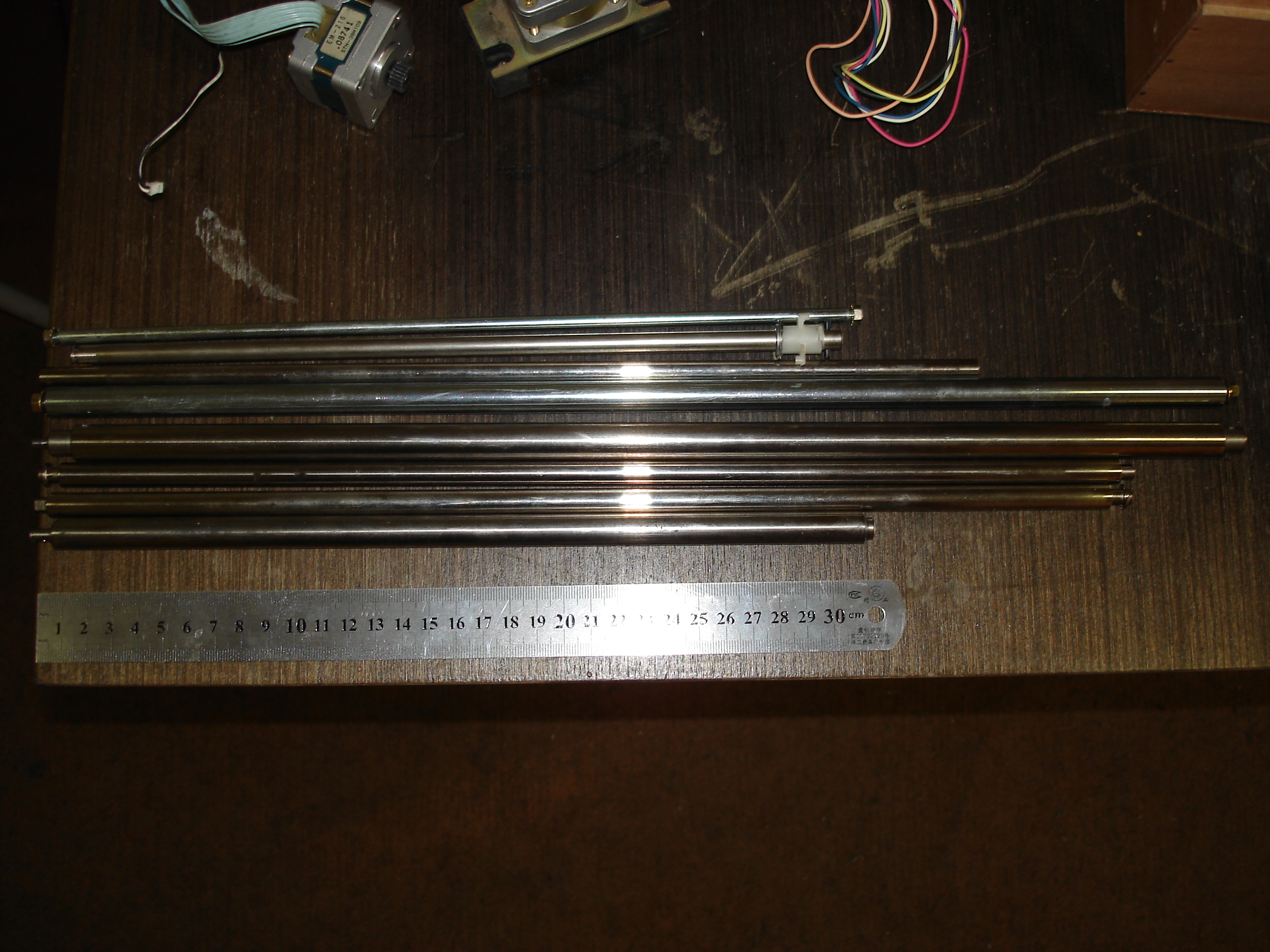

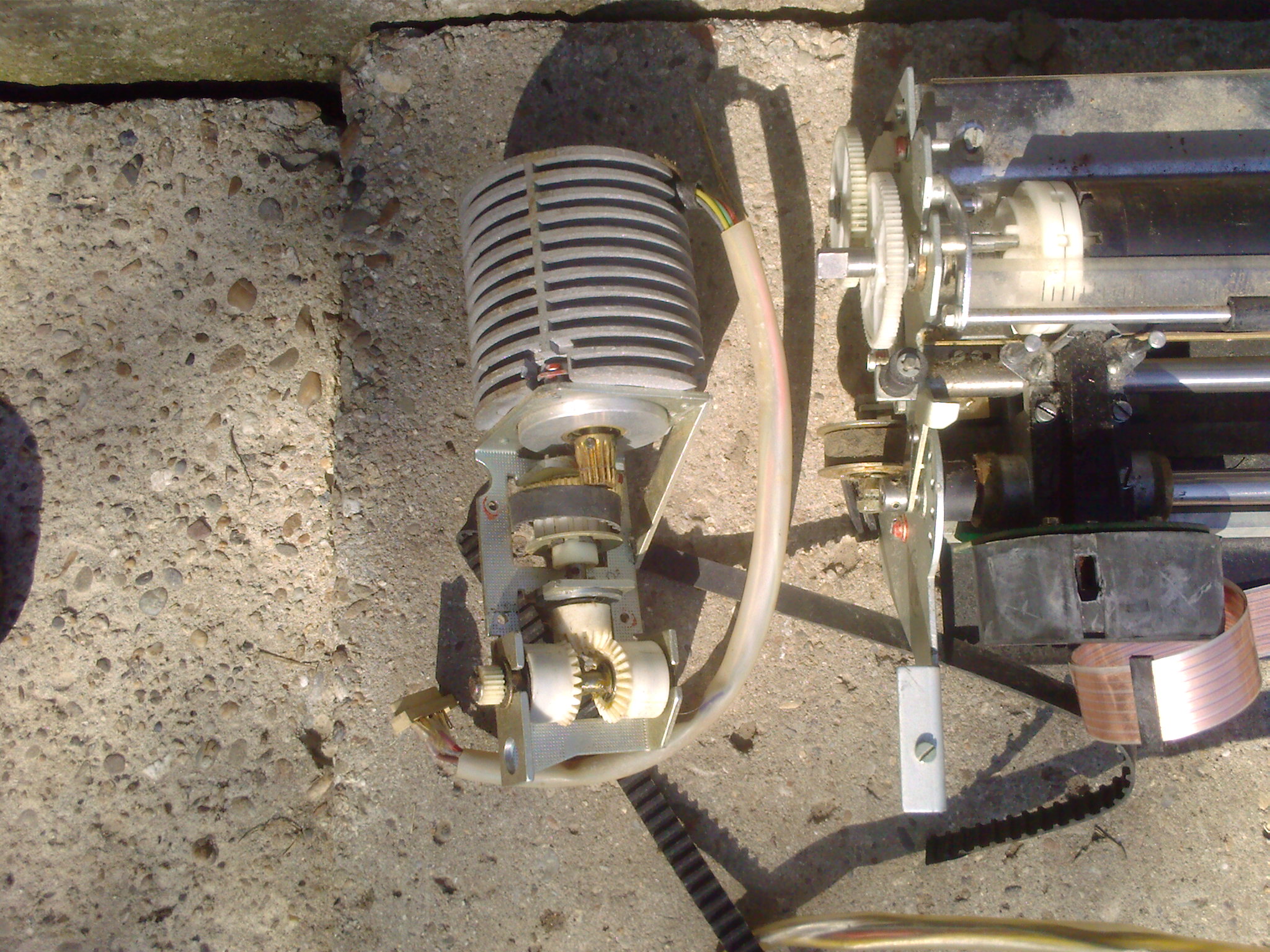

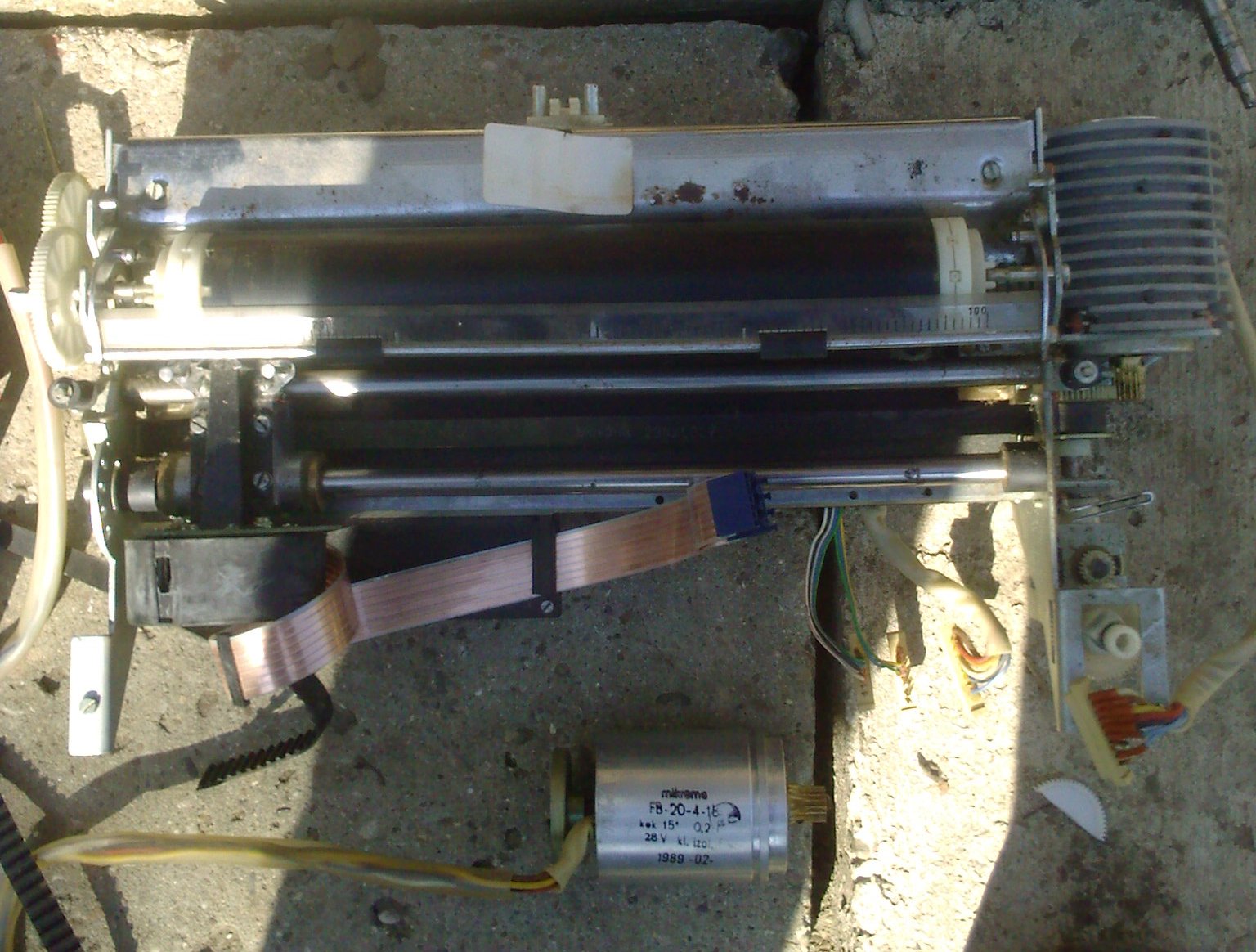

flexo
- Příspěvky: 127
- Registrován: 21. 2. 2010, 12:39
- Bydliště: Šaľa
prvy stroj by som chcel urobit z veci co uz mam...nejake mechanizmy zo ihlickovych tlaciaren a pod. Dokupit k tomu len to co je nevyhnutne. Cez vikend to pofotim a zhodnotite co by sa dalo z toho urobit, pripadne co dokupit

no vidis, este puzdra k tym tyckam, kus 6mm plechu alebo mdf, stojanova vrtacka a mozes stavat hracku
Nevzdelany samouk, zo vsetkeho trosku, ziadne konkretne zameranie :)
PetrNC
- Sponzor fora
- Příspěvky: 423
- Registrován: 19. 6. 2007, 7:32
- Bydliště: Náchodsko
Bohužel je to tak. S tímhle toho mnoho nepořídíš ale na postavení demo mašinky to bude stačit. Na nějaké gravírování a malování by to mohlo fungovat.
