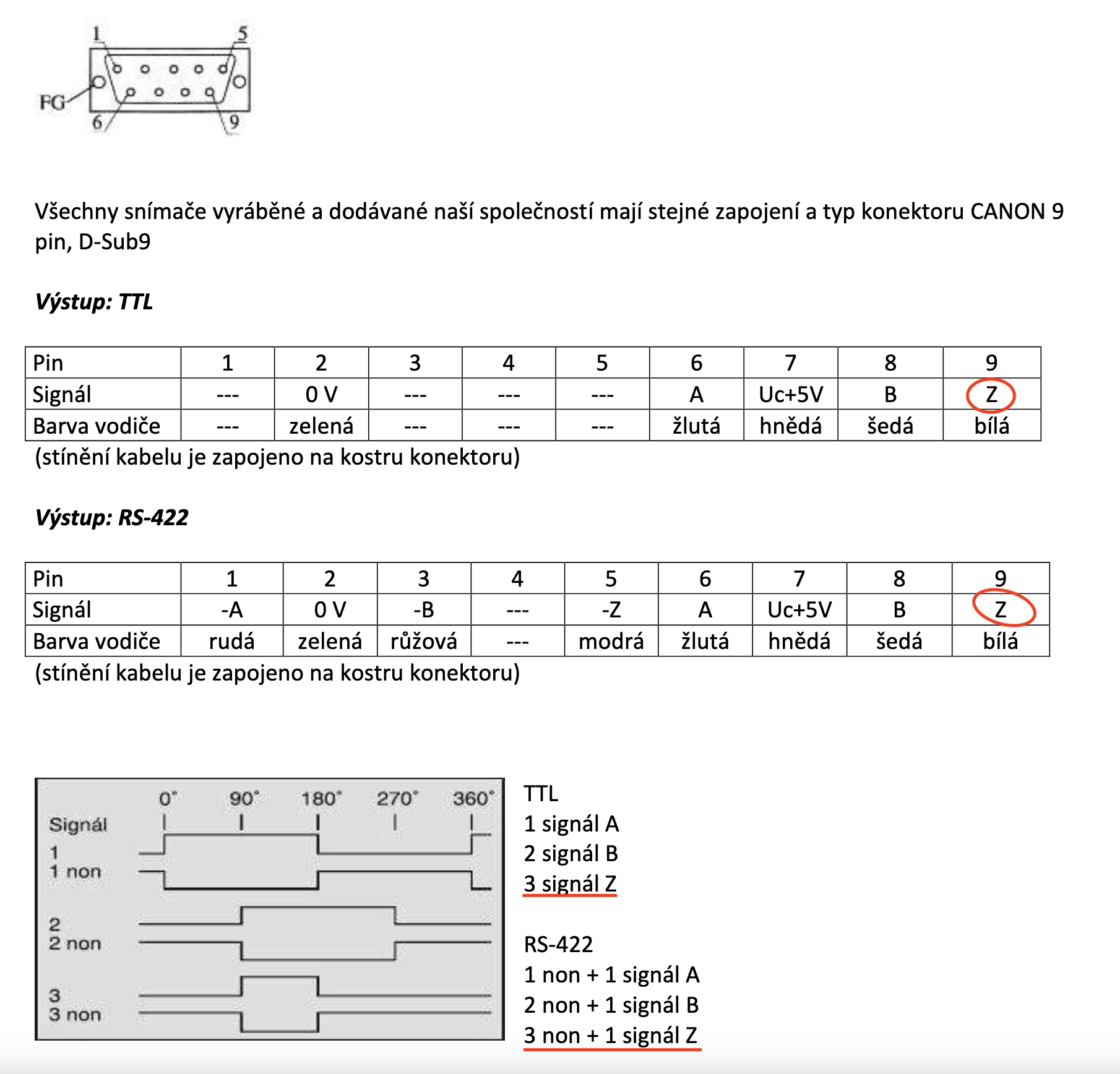

Příspěvky: 9649
1. 2. 2025, 10:21
Kutil jd píše: ↑1. 2. 2025, 10:13 Asi ano , cituji - Independent 3-axis 24-bit reversible counters
Z-ko je signál pro určení absolutní polohy, indikuje jedno konkrétní místo na celé dráze (alespoň u rotačních enkodérů). Všude v tom popisu zmiňují pouze AB signály (to jsou ty jemné, které se opakují stále dokola v dané sekvenci a zvyšují či snižují hodnotu čítače; Z-ko čítač nuluje). Z tohoto tedy nic tom, jestli je tam podpora pro Z, neplyne.

Modros
Příspěvky: 2130
1. 2. 2025, 4:11
Kutil jd píše: ↑1. 2. 2025, 3:53 A jsem si celou dobu myslel že osa Z je "nahoru-dolů", alespoň já to tak mám na všech odměřovačích na klasice frézkách. Asi jsem něco zaspal.
Počet potřebných signálů je jasný - pravítko 500 mm , rozlišení 0,005 mm , čas přejezdu 2 sek.
A to všechno 3x pro tři osy :D :D . Já vím , je to hnus :D
ABZ jsou signály pravítka nebo encoderu...rotačního...to nemá s osou nic společného
A a B určuje o kolik a jakým směrem to šlo a Z v jaké pozici přesně je....
Příspěvky: 9649
1. 2. 2025, 4:17
Přesně. A tvoje snímače poskytují i Z.
https://www.tigre-dro.eu/img/uploaded/4 ... nimace.pdf
Taky bych řekl, že si pleteš frekvenci signálů, přicházejících z pravítka s frekvencí, s jakou potřebuješ obnovovat zobrazenou polohu na obrazovce.
U té 303 krabičky píšou, že k ní dostaneš SDK, asi si budeš muset něco naprgat sám, ale nevim, také jsem k tomu nic nenašel.
T.
