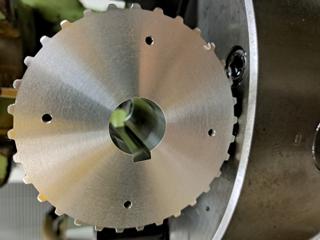

Na FN 25 jsem do takových kol šťouchal i drážky 2 mm, byl to trochu očistec.
Dělám to ale pro sebe, takže čas neřeším.

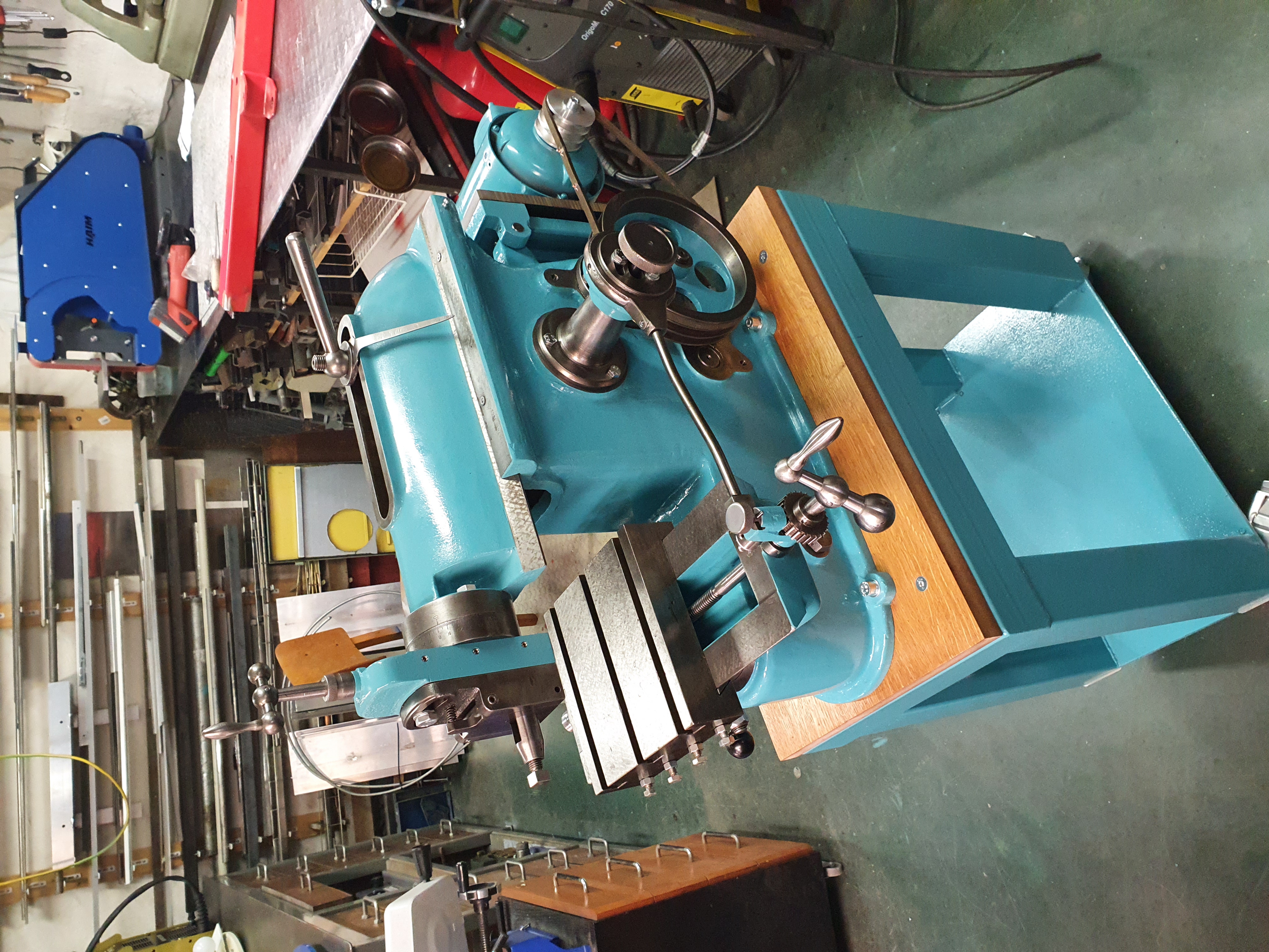

No a myslíte, že tou MS 200 ty 3mm drážky dám? :-) FN25 je asi trošku tužší stroj, ne?
Příspěvky: 6505
24. 6. 2025, 3:31
V pohodě, ale musí vypadta takhle :lol:

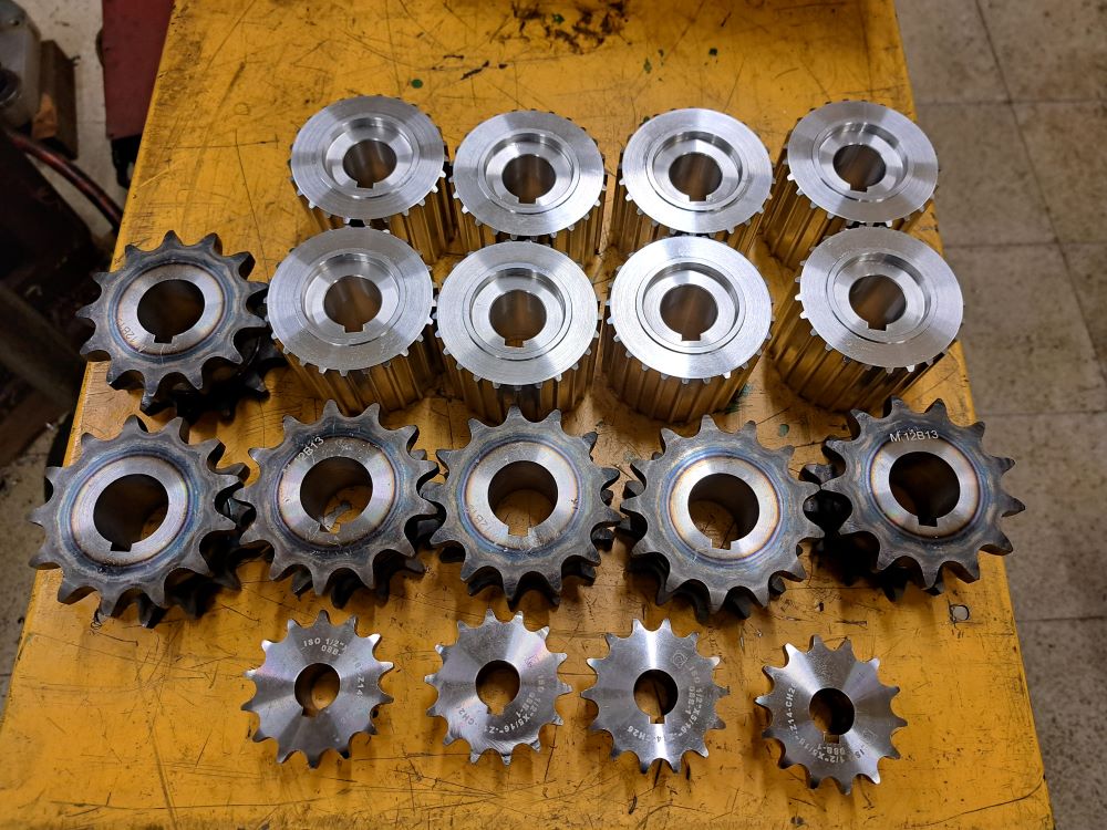

Mohu ti nabídnout svoje služby. 50Kč za drážku, 100kč nastavení mašiny. Tj. 10 stejných koleček je 500+100. Tři různé drážky nebo upnutí je 3x50 + 3x100. Jestli se ti vyplatí shánět mašinu a nástroje už si spočti.

Drážky dělám na HOV16, pak mám ještě Strigona GH450, ten je dobrej na dlouhý věci a dříve jsem dělal drážky na HO20, ale to mělo hodně omezení.

Moc všem děkuju. Zatím to asi zkusíme cestou výroby u Zbýni.
