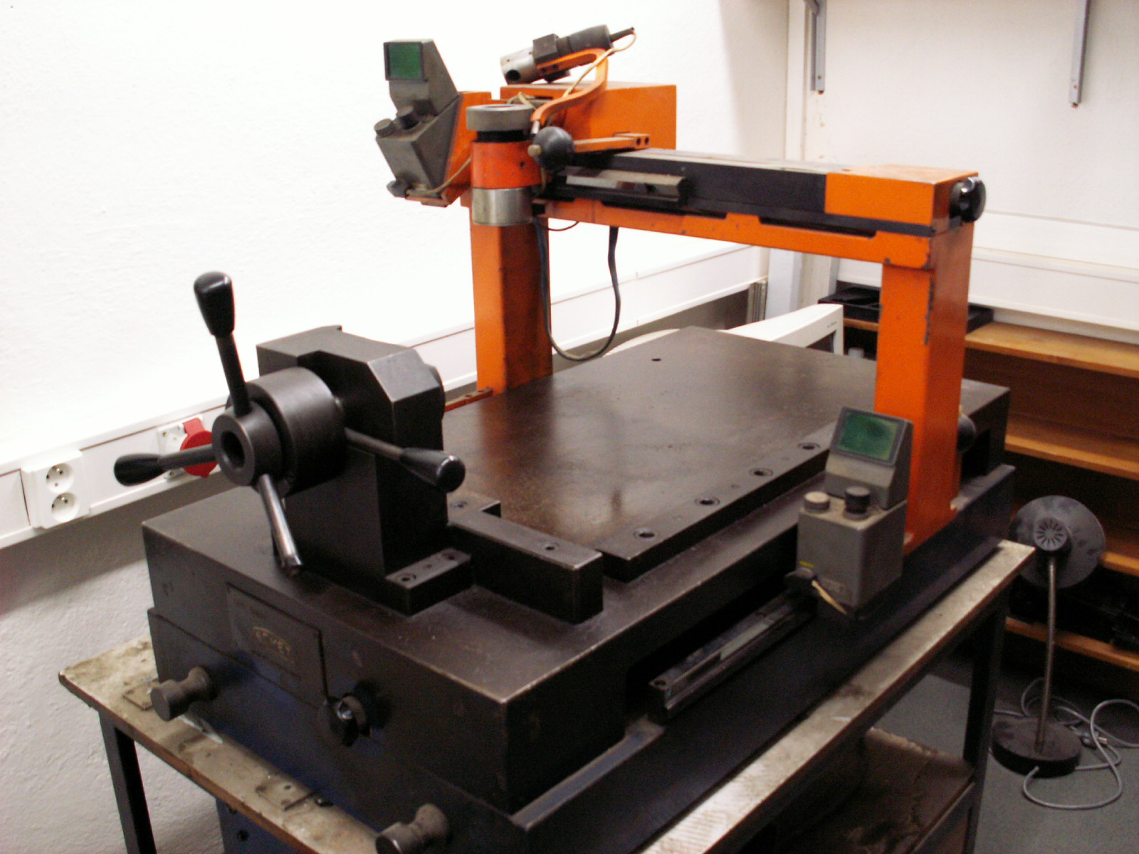

Jednou jsem měl takovej nápad a vlastně ho mám pořád. Na netu se dají sehnat levně staré litinové rýsovací a příměrné desky. Většinou orezlé, takže i zcela nestrojírensky založený majitel chápe, že za desku 640x400 nemůže chtít pět tisíc. To by byl možná velmi dobrý základ pro jednu kategorii domácích strojků.
snowi
Příspěvky: 122
Registrován: 7. 10. 2006, 7:06
Bydliště: Česká Třebová
3. 2. 2008, 5:44
Na něco takového mám spadeno já. Získal jsem vyřazený serizovák S*O*M*E*T a hned jsou k dispozici 2 základy pro stroj zhruba 1000x500.
Krásná vyzrálá litinová deska - ze spod žebrovaná.
