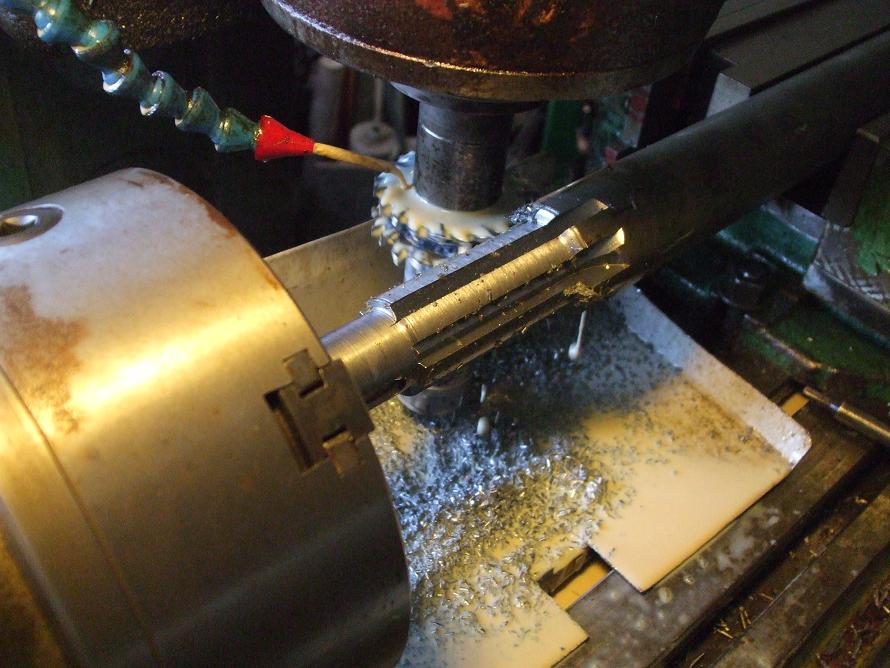

A neužil bys sadu rádiusových měrek ? R0.1 - R25 po desetině. Je to tahle sada (foto z netu).

V niektorích prípadoch ano, no vela tých fréz má profil aj zo zápichovými výstupkami po krajoch toho rádiusu, a tam tu šablonu nepriložím na dotyk.
