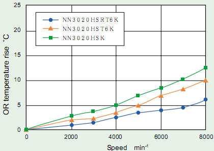

ano ale tohle reseni by v mem pripade znamenalo - pri zmene teploty o 10C zmenu polohy o 0,04~0,05mm - coz uz je znat

Prosím tě,jak je myšleno,že při 3000ot/min vzroste teplota o 3 až 4 stupně.

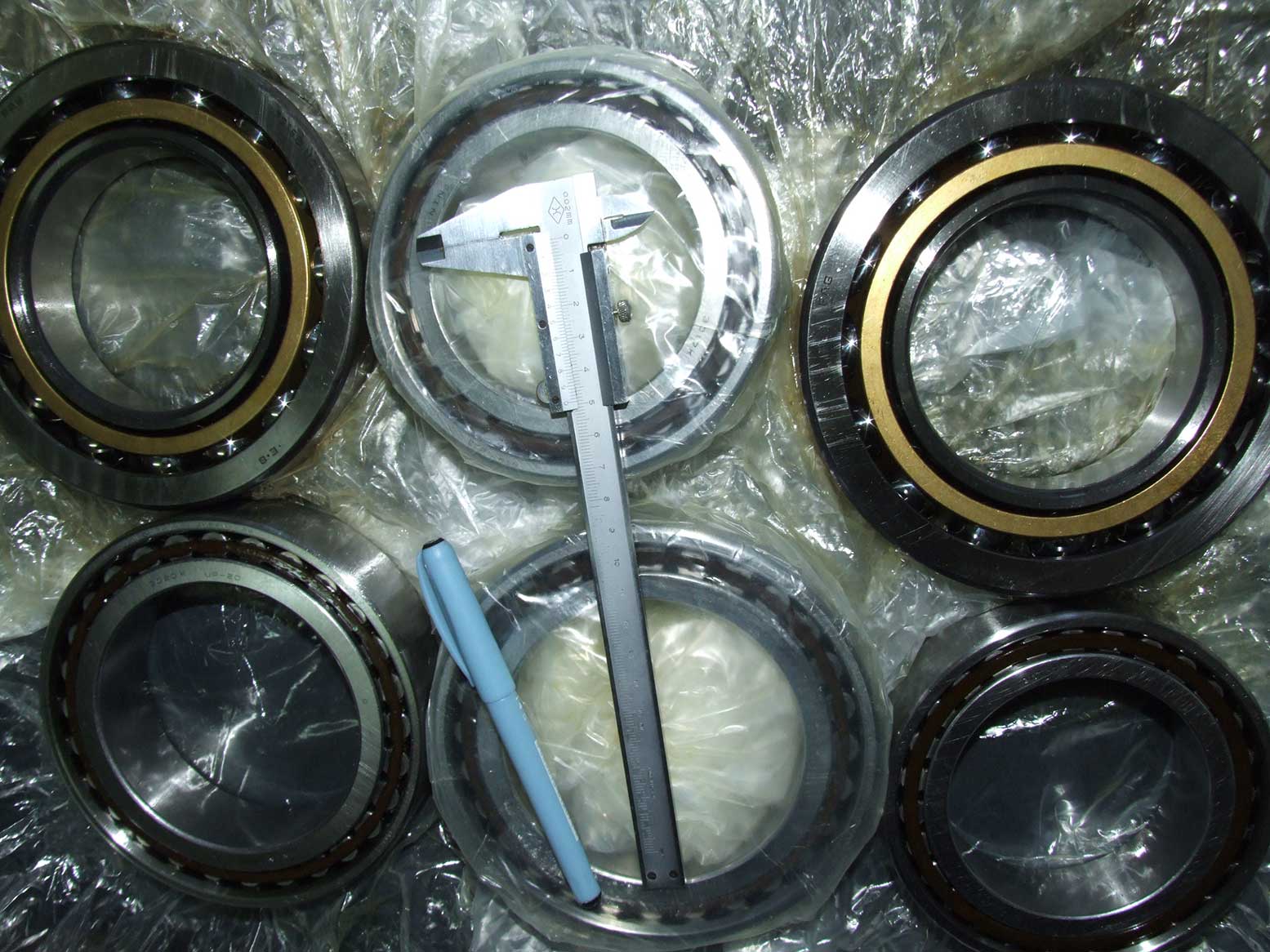

Neviete aka je hrubka original dvojdielneho krúžku ktorý predpína ložisko NN3016K na SN50? Pripadne na aku radialnu voľu ho vymedziť?

U novějších konstrukcí vřetene se používají na předním konci trojice (někdy dvojice nebo čtveřice) tzv. vřetenových (řada B70..) kuličkových ložisek s kosoúhlým stykem. Mají textitovou klec a jiný úhel styku než běžná kosoúhlá ložiska, zvýšenou přesnost a hlavně definovaný rozměr mezi vnitřním a vnějším kroužkem v axiálním směru. Prodávají se buď jako sada (ZKL) u výrobce vybraná, změřená a sesazená, nebo jako univerzálně párovatelné jednotlivé kusy (označení B70..TAUL, FAG a další). Složení na předním konci vřetene je pak ve směru od hlavy 2x ložisko (otočené užším koncem vnějšího kroužku ven), stejně vysoký (!!!, viz dále) rozpěrný kroužek mezi vnitřními i vnějšími kroužky ložiska a jedno ložisko otočené obráceně. Sestavy vnějších i vnitřních kroužků jsou staženy natvrdo, vnější kroužky přírubou proti konci osazené díry ve vřeteníku , vnitřní kroužky maticí proti osazení na př. konci vřetene. Ložiska (buď univ. párovatelná nebo sady) jsou vyrobena tak že při použití stejně vysokých rozpěrných kroužků (snadné na výrobu v dílenských podmínkách) se jednoduše dosáhne správného předpětí ložisek, TAUL mají kroužky stejně vysoké a v nezatíženém stavu posunuté řádově o 0,02 mm. Dále není třeba se moc zabývat délkovými rozměry. Takovéto složení na předním konci vřetene je tuhé, bezvůlové, zachytává všechny ax. i radiální síly. Na zadním konci vřetene se pak použije jen běžné kuličkové ložisko, vnější kroužek se axiálně nezajišťuje kvůli tep. dilatacím nebo válečkové ložisko. Zadní ložisko zachytává už jen část rad. sil od kol pohonu. Cena ložiska B7015TAUL ( s ním vychází díra ve vřeteni cca 50 mm ) bude někde okolo 8-10 000 CZK/1ks.

rada lozisek B70 - je lehká řada lozisek s kosoulym stykem 15 st.urcena pro velke otacky a male zatizeni
... kdyz se po divas do patricných katalogových listu, jake maji takova loziska tuhost v radialnim a hlavne axialnim smeru + k jakemu pouziti jsou tedy predurcena, pak ti mozna dojde, co tady rikas za bludy
- na vřetena, srouby atd. ... vsade kde, je pozadovana vysoká axialni tuhost pri pouziti kosouhlych lozisek, se používají patricne dimenzovana kos. loziska s uhlem 40-60st
- válecková loziska s kuzelovým ulozenim se u soustruhu pouzivaji pro to, ze maji radove vetsi tuhost, nez klasicka kosouhla loziska a to dokonce, pri mensich zastavbovych rozmerech
ps. pouzdra zasazena v polymerbetonu, se samozrejeme obrabeji predem a do polymerbetonu uz se vse vsazuje jako hotovy celek ... ale to je asi nad tve chapani
2rexolv
radialni vule se u NN30xxK vymezuje na 0, pripustne je i mirne předepnutí 0,005mm, ktere ale lehce snizuje zivotnost loziska
(pokud to ale chces mit uplne presne, tak se staci poohlednou po katalokovyvh listech k temto loziskum, kde je popisovan zpusob jejich ulozeni i s patricnymy vypocty pro vymezovaci krouzky - nedavno jsem na to koukal a dohledat to lze)

Ešte by som poprosil nejakeho skuseneho, aky je spravny postup pri vymene a nastaveni ložiska NN3016K, ak spravne rozumiem tak by sa malo ložisko nasadiť, zmerať medzeru medzi osadenim a ložiskom a na tento rozmer vybrúsiť dvojdielny krúžok?

- ne lozisko se posouva, az ma nulovou radialni vuli - pak odmeris mezeru a na ten rozmer nabrousis krouzek
- nebo, pokud nejaky krouzek mas, tak dotahnes lozisko na krouzek a zmeris radialni vuli a pak vypoctem upravis rozmer vymezovaciho krouzku, aby lozisko bylo ve spravne poloze
zjednodusene receno, pokud je K1:12, tak zde plati - je-li radialni vule 0,010mm tak pro jeji eliminaci na 0 musis lozisko posunout o 0,120mm

Ako zmeriam radialnu voľu pri vymontovanom vretene?

... zadej do goolu "Mounting Method Tapered Bore Roller Bearings" a neco si o tom nastuduj, nez se pustis do vymeny lozisek na soustruhu - ty to delas obracene, coz malinko nechapu

Masturn 40 (Kovosvit Sezimovo Ústí, pr. 400x1500), př. konec vřetene trojice B7018, díra ve vřeteni 50 mm, ale určitě existuje něco co udrží i zeměkouli.

Neni mi celkom jasne o kolko sa ma lozisko posunut. Pises, ze pri kuzeli 1:12 je to pri zmenseni vole o 0,01 mm posunutie o 0,12 mm ale v navode k sustruhu
je v tabulke uvedene 0,19
tabulka:
Zmensenie radialnej vole - Zoslabenie dvojdielneho kruzku
0,005 - 0,01
0,01 - 0,19
0,015 - 0,28
0,02 - 0,38
0,025 - 0,48
atd.
