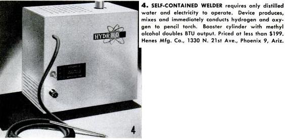

Popular Mechanics, July 1962
Sakra, skoro 200 dolků, není to nějak předražený ?!

Miller
Příspěvky: 1036
Bydliště: Louny
4. 10. 2010, 12:37
to Max
Jó, jó, i ta firma nějak zvedla ceny, nejmenší model (25l/hod), teď stojí asi 6x víc, než ten před těmi skoro padesáti lety ...
http://www.azhydrogen.com/products.html
