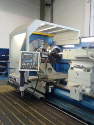

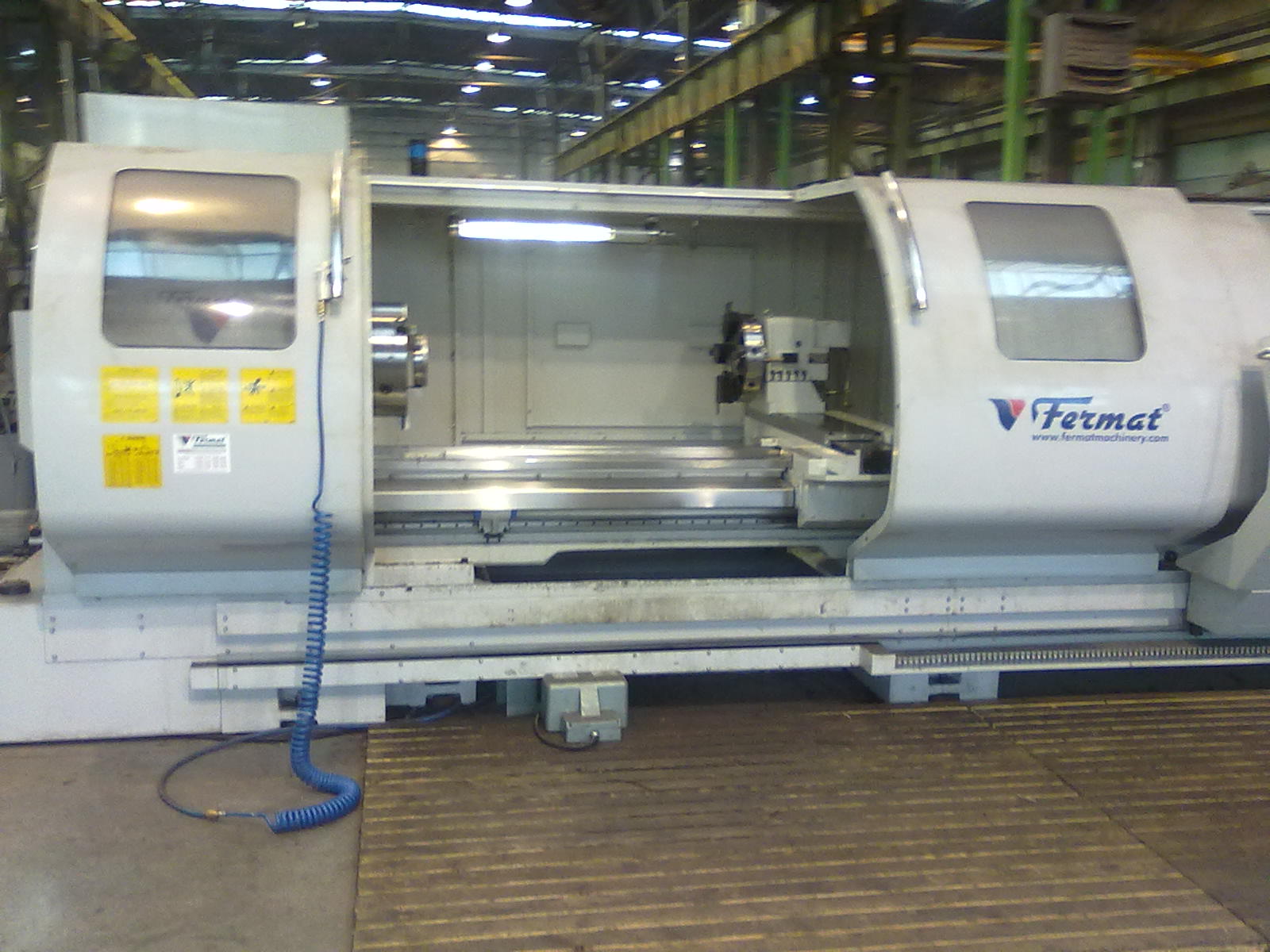

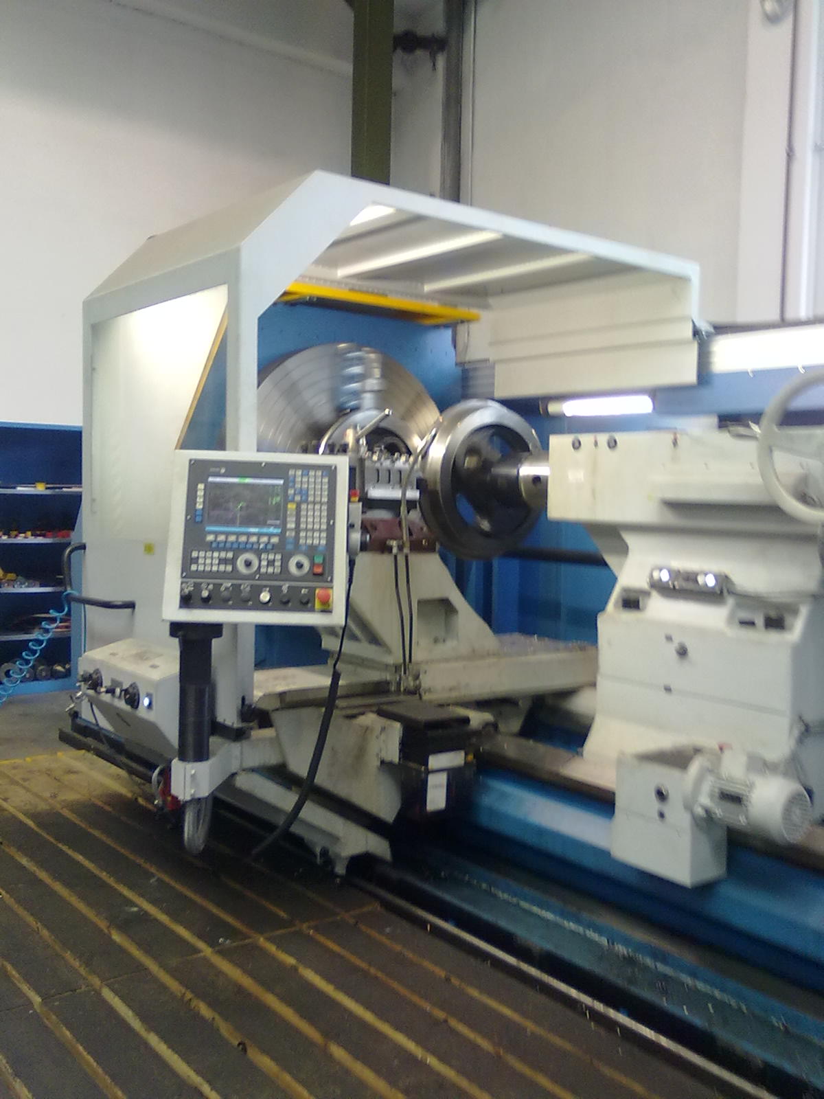

18. 11. 2010, 2:34
SUA 170 numeric
SUA 170 numeric
sf65/3000
sf65/3000
Příspěvky: 8455
18. 11. 2010, 4:13
Ten obrobek co se na tom soustruhu krčí v koutku je železniční dvojkolí? :D
PetrNC
Příspěvky: 423
Registrován: 19. 6. 2007, 7:32
Bydliště: Náchodsko
18. 11. 2010, 8:12
Myslel jsem, že to utočí větší obrobek ..... :D:D:D
kovohemil
Příspěvky: 610
Registrován: 1. 11. 2006, 2:42
Bydliště: PRAHA
18. 11. 2010, 8:36
A já si myslel že jsme na hobby foru , tady je potenciální sponzor :D
Snad už bude brzo ATC
http://www.kovohejduk.websnadno.cz/
pindasek
Příspěvky: 138
Registrován: 28. 10. 2010, 6:48
Bydliště: Lysá nad Labem
19. 11. 2010, 2:30
žádnej sponzor ale jen obsluha toho stroje jsem čeče :-)))))
to kolo co tam je v koutku je úzkorozchodná náprava z nejakýho německýho bagru:-) bylo dost těžký to vyrovnat na hodinky, protože to nešlo upnout mezi oba hroty a tím že to mělo uzký a asi pulmetru přesahující nápravy, tak to taky dost rezonovalo, ale my jsme kluci šikofný a zmakli jsme to,,,
jen jsem řekl mistránkovi, že to tu už nechci vidět :-))))
jo a jestli máte nějakýho sponzora, tak zkuste nástroje od sandviga :-) maji hustý ceny,, naposledy jsem si vybral 4 kudly i s plátkama a faktura přišla na 50 hadrů :-) celkem mazec.. ale když už ta naše kompany byla štědrá, tak jsem dnes ještě přiobjednal,, schválně jestli se i ted nebudou cukat:-))))
PS: začínám si připadat divně, protože mě ta práce nejak začla bavit,, hlavně když ta mašinka dělá to co chci a uplně sama :-))))
