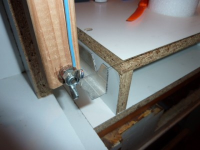

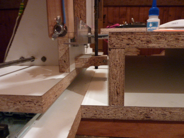

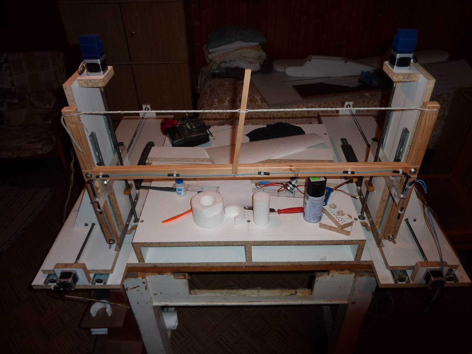

Tady jsou ty fotečky, prosím omluvte ten nezřízený bordel okolo a mizernou kvalitu fotek, kterou se ten bordel snažím zakrýt
Naše řezačka je strašlivý bastl, konstrukce je obšlehnutá z netu, před námi si ji již pár lidí postavilo, takže info bylo k dispozici i zde na fóru. A skutečně tato konstrukce funguje výborně.
Teď už je asi jasné jak to funguje, komplet řezačky tak tvoří dva "komíny", stoleček uprostřed a velká pracovní deska(stůl) na které je vše položeno.
- ten stoleček je velice užitečná věc, díky tomu, že je nařezán na formátovací pile, tak k dosažení rovnoběžnosti obou komínů stačí tyto pouze přirazit ke stolečku.
- další výhodou stolečku je, že jeho přední hrana je využívána jako "nulovací bod" pro drát, na který se snadno najede i ručně bez elektroniky. A zároveň je jedno, jestli je jeden komín víc vepředu než druhý, protože po nastavení drátu na hranu stolku dojde stejně k vynulování. (samozřejmě pak už do toho nesmí nikdo drknout pupkem, že)
- pokud je potřeba ta kratší pila, tak se prostě rámová pila vymění za kratší a zároveň se vymění i stoleček za užší, zase se to srazí k sobě a ručně vynuluje "na hranu" tj. celý proces je otázkou cca 1-2 minut.
- pila je obyčejná "rámovka", kde jedno její rameno je uloženo kyvně, aby šlo drát vypnout. Vypínání drátu je řešenou klasikou šňůra na prádlo+klacík na utažení (pro skladování lze povolit)
- jediný výrazný problém u "rámovky" je její vyložení, které logicky zároveň omezuje vertikální rozjezd řezačky(my máme vyložení pily cca 22cm)
... samozřejmě konstrukce má i spoustu nedostatků, které kdybychom to dělali znova by šlo lehce odstranit. Důležité je že princip řezačky s rámovou pilou je plně funkční a skoro bych řekl praktičtější než napínání drátu mezi komíny, nebo rámem pod stolem, ikdyž samozřejmě i tyto řešení mají své výhody.

dik za fotky, koukam jednoduche a funkcni
