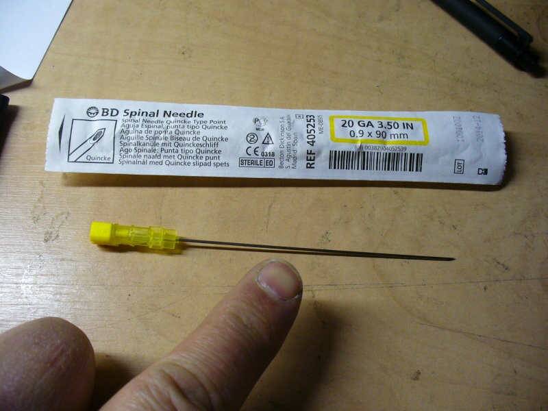

Ale já jsem chtěl vrták a ne jehlu. Jinak děkuji za snahu.

:D ....nebo jiné řešení?
jak říkám o víkendu bych to mohl mít v ruce tak ti dám vědět jak to vypadá zblízka

Řekl bych že, z tý jehly by se mohl dát vyrobit dutý vrták aby měl kam odcházet ten bordel kterým se to ucpalo .... :wink:

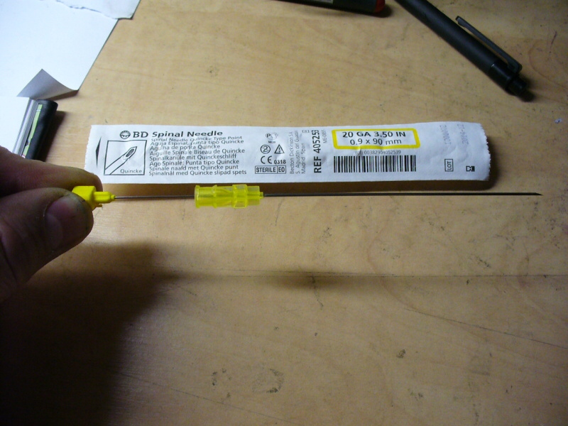

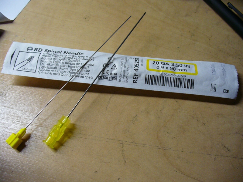

Ještě žes to připoměl já jsem stará skleróza :D , já to nafotil, ale už jsem to sem nedal. Ženská mě donesla 0,9x90 a 1,2x90 mm. Ta spinální jehla je perfektně naostřená a dutá, uvnitř té jehly je přesná naostřená tyčka, která je v té dutině, tím by se mohl ten bordel vytláčet ven. :wink:
pokud se chce někdo poškrábat na míše tak mu to pošlu :lol:
tady jsou fotky
