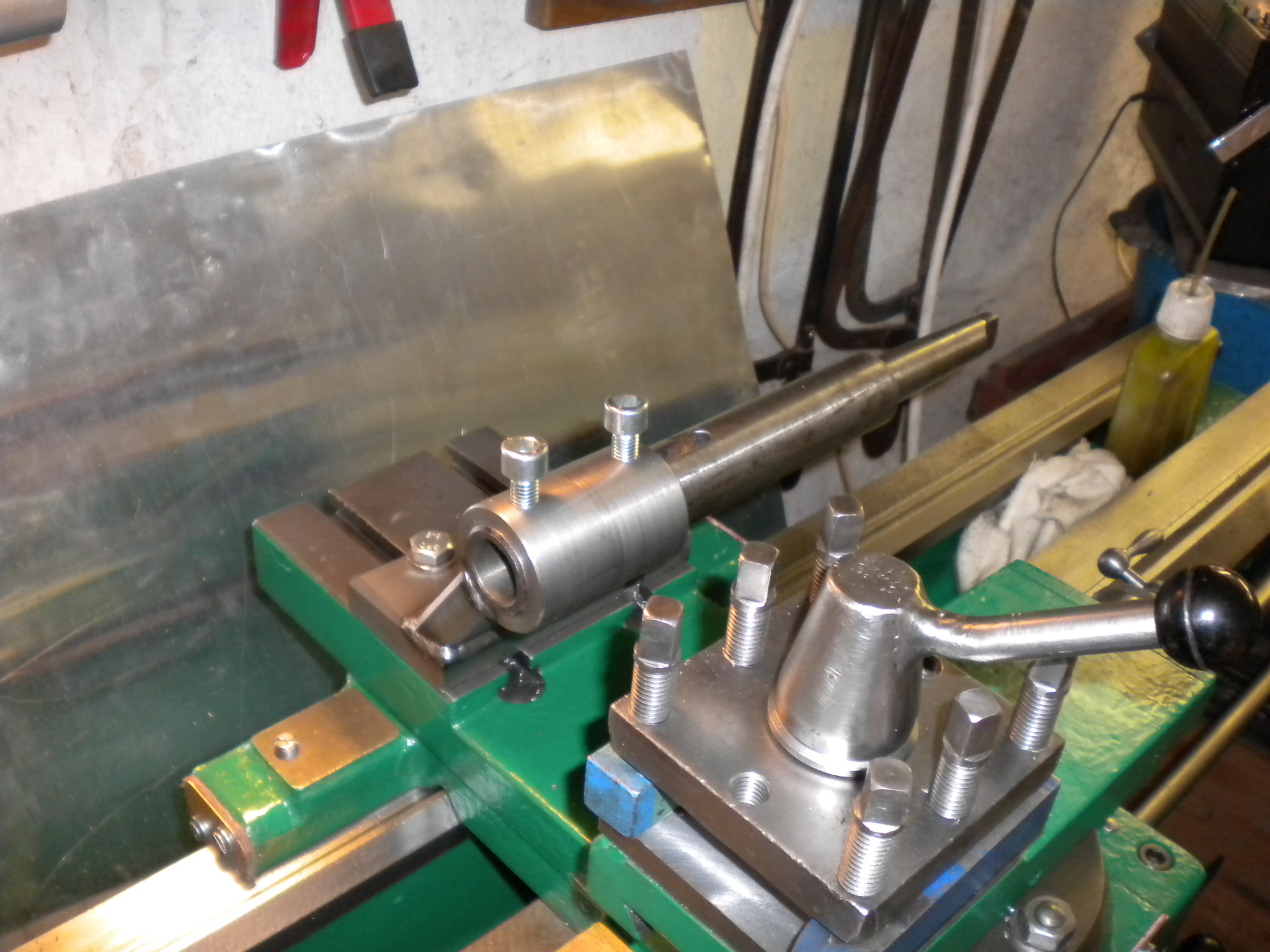

Krutor píše:Tak abych nezůstal pozadu za Tumlíkem, přikládám foto svého držáku. Je to MK4, montuju to přímo na saně místo lunety, ne na příčný suport, takže není třeba to ustavovat do osy. Používám to hlavně na vrtání strojním posuvem, 40 mm vrták no problem, což by přes nožový suport nešlo.
Na tohle jsem měl u předchozího soustruhu udělané takové "spřáhlo" mezi suportem a koněm a suport mi tahal koníka strojním posuvem.

rawen píše:Petře, jak se ti na tom svařenci podařilo chytnout správnou výšku? Soustruh si sám vyvrtal díru "načisto"?
Radek
Přesně tak Radku, soustruh si vystružil díru načisto sám. Nicméně ta montáž svařence na sáně není opakovatelná v setinách, takže na nějaké ultra přesné operace to není. Ale na to automatické vrtání je to paráda, nedovedu si představit že bych všechno, co už to má za sebou, měl odkroutit kličkou na koníkovi. Navíc šetřím čas - dám tam koncák, nasadím hluchátka, pustím to a jdu k jiné mašině.

prochaska píše:Na tohle jsem měl u předchozího soustruhu udělané takové "spřáhlo" mezi suportem a koněm a suport mi tahal koníka strojním posuvem.
Taky dobrý. Akorát nevím, jak jsi řešil to, aby se koník při větším záběru nezvedal. On přeci pouze leží na loži a zespodu je litinový kámen, kterým se to nafest upíná.

15. 12. 2010, 9:24
Neupneš ho nafest. :)
Příspěvky: 8450
15. 12. 2010, 9:28
Přesně tak, "s citem" jsem ho přitáhl.
