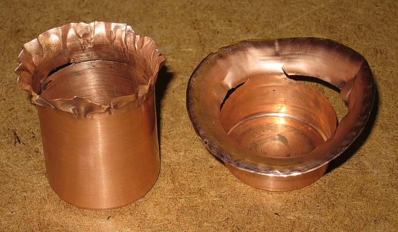

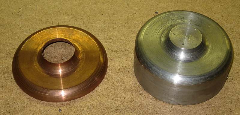

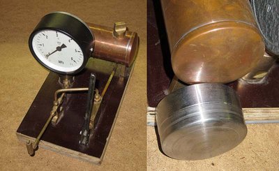

Kopyta jsem měl železné.
Jak jsem psal byly to pouze první pokusy. Ještě to musím odzkoušet.
Projel jsem ta videa a je to dobrá inspirace. :D
Max
Příspěvky: 674
11. 1. 2011, 7:37
Super výsledek! Používal jsi tloušťku plechu dle trubky nebo jsi zkoušel laborovat i se silnějšími plechy?
jova
Příspěvky: 2574
11. 1. 2011, 9:08
Zatím to jsou všechno pokusy s normální pokrývačskou mědí 0,6mm.
Většinou to skončí buď shrnutým okrajem nebo zeslabením a roztržením.
Nejhorší je že na učňáku měl kamarád dědečka který takhle dělal měděné korbele, báně na věže… a já k němu nikdy nezajel.
No a teď lovím rozumy kde se dá. :(
