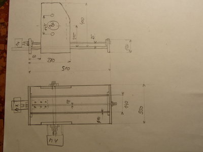

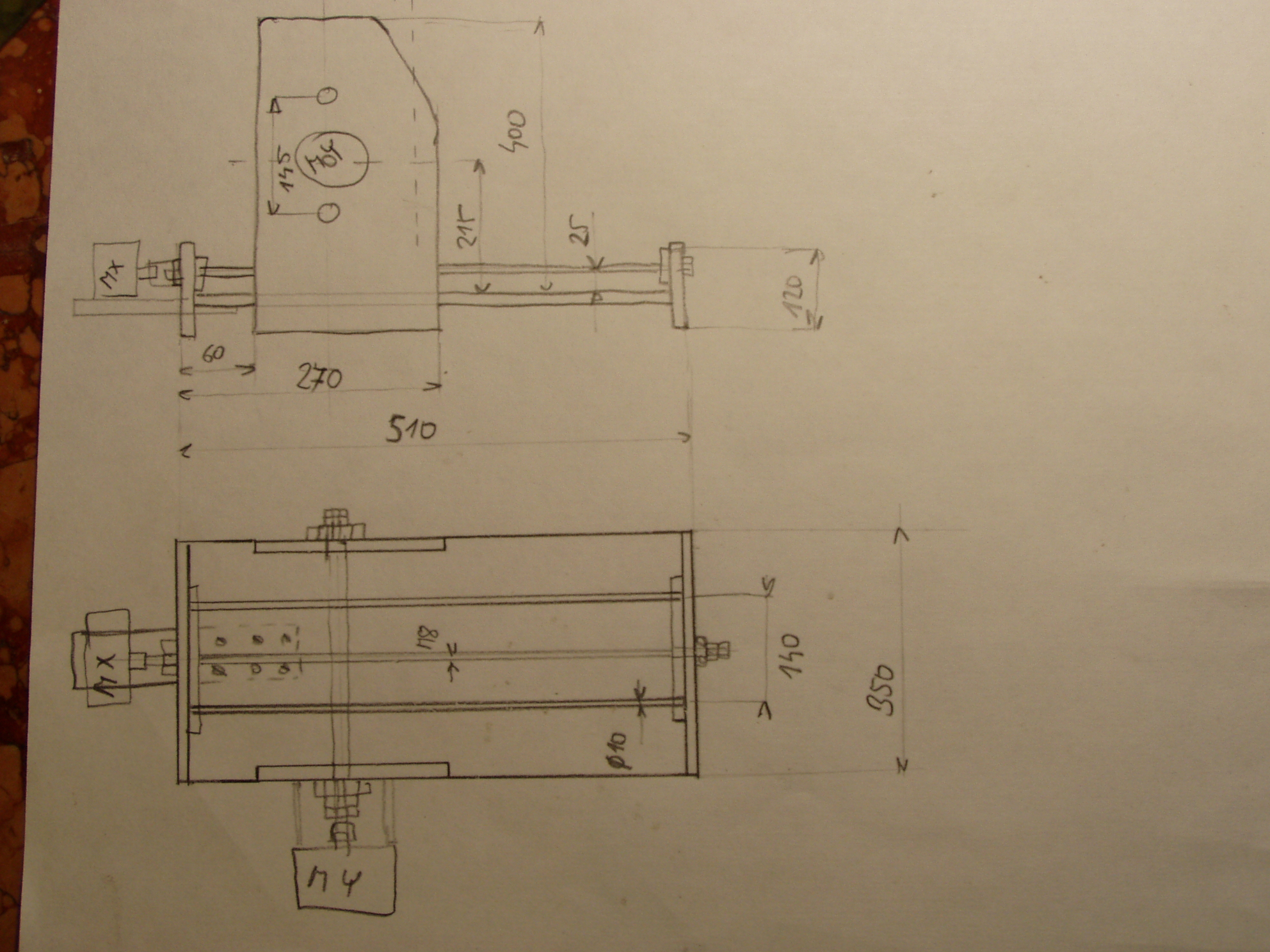

protože se mě pár lidí ptalo na rozměry tak jsem pohledal náčrtek stroje
není to kompletní možná ještě něco vyhrabu.

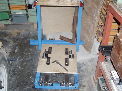

Vzhledem k hnusnému počasí jsem dnes zahájil stavbu frézy NO.2
