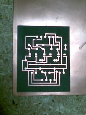

S tím materiálem je to pravda, nůžky dělají problémy, ale s plošnými spoji jsem spokojen, protože nejsou podleptané a jsou vyvrtané - když je chlupatý tak ho přešmirgluju a je to

Taky mám odzkušenou fotocestu, veškeré vybavení, ale frézování je ideál když potřebuju něco rychle a nechce se mi tisknout fólie s předlohou a další věc je vrtání.... usadit odleptaný spoj tak aby ho CNC dobře odvrtalo je někdy na dlouhou dobu... a vrtat ručně se mi nechce

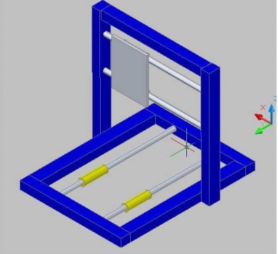

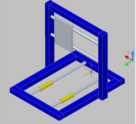

  Bude to jaklovina 40x40x4, nepodoprete vedenia kalene tycky fi12, mosazne(bronzove) puzdra, pohon metricka M7, teflonove(bronzove) matky a na plochy lisovana preglejka. Malickosti z duralu, takze do 30-40kg vojdem. Dufam. posuvy 35x25x10. Chcel som to cele robit z preglejky, ale to by asi dlho nevydrzalo.

velmi podobny plan som mal aj ja. Ale stroskotal na tych klznych loziskach. Mal som take z vnutra poteflonovane, ale mohol som sa aj na hlavu postavit a nikdy som tom neurobil, aby sa to nezadieralo a podobne. Ja totiz nemam pristup na frezu a tak aj tie vecicky vyzerali -> proste nerochoditelne. Nakoniec robim loziskove vozicky. Ak chces, posli mi ICQ cez SZ a mozeme blizsie prebrat.J0hny píše:pokus->omyl, presne takBude to jaklovina 40x40x4, nepodoprete vedenia kalene tycky fi12, mosazne(bronzove) puzdra, pohon metricka M7, teflonove(bronzove) matky a na plochy lisovana preglejka. Malickosti z duralu, takze do 30-40kg vojdem. Dufam. posuvy 35x25x10. Chcel som to cele robit z preglejky, ale to by asi dlho nevydrzalo.

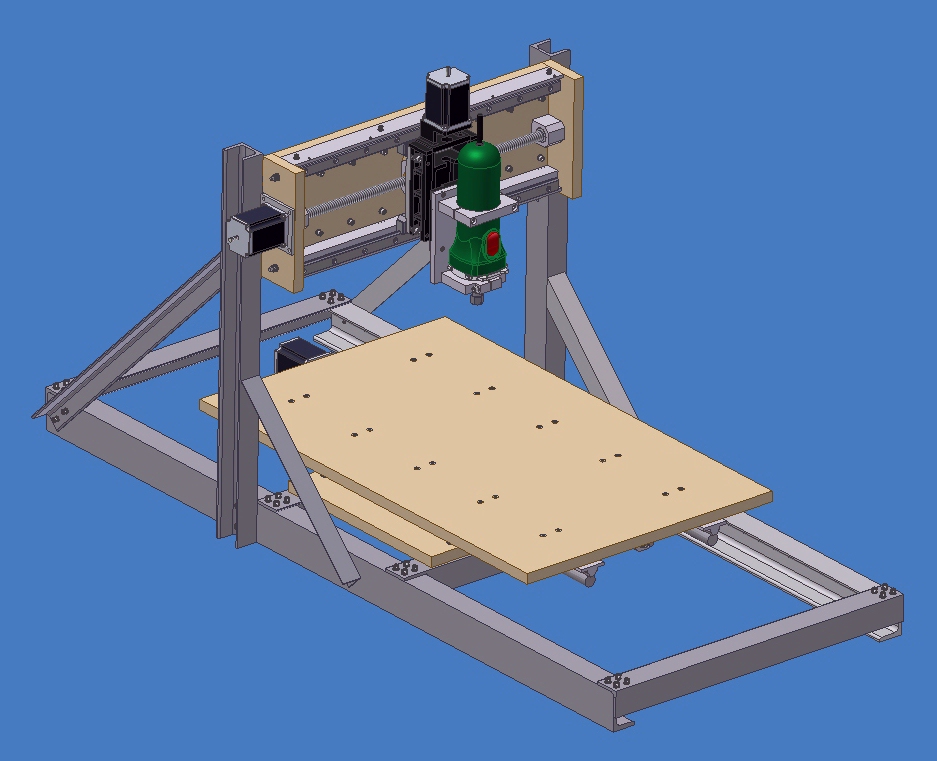

Tak se taky trošku pochlubím
 Podepřené 20mm lineáry, kuličkové ložiska, pohon TR16x4 přes bronzové matky, něco z dřevotřísky, konstrukce z Uček a Lek (jenom ta má 42kg) a doplněno místama duralem.... Posuvy budou 550x410x65 (to Ztko je trochu škoda, ale časem ho vyměním) a na stůl ještě příjde duralový profil s T drážkama...

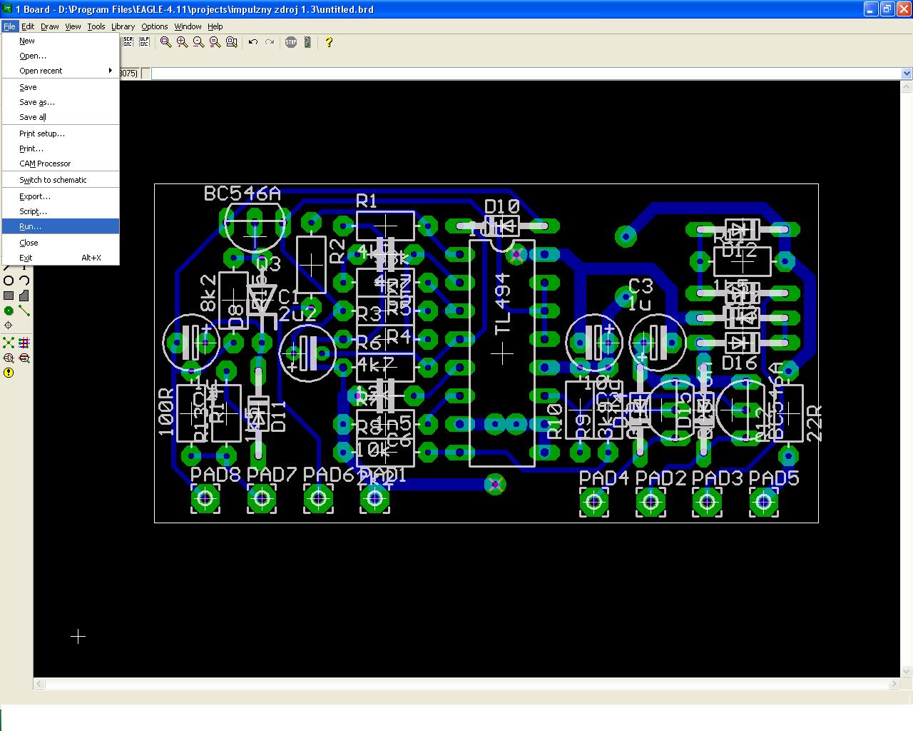

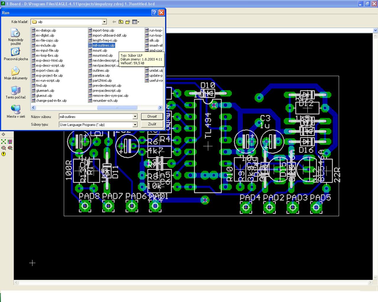

Mala škola gravírovania v eagle.
1.Spustite editovanie PCB
2.Stlačiť v ľavo hore File a príkaz run

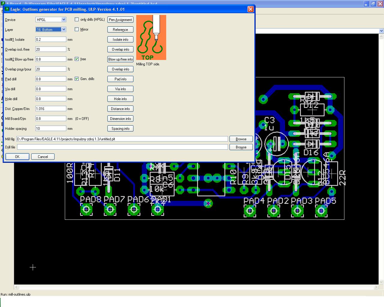

3.V otvorenej ULP knižnici stlačte príkaz mill-outlines
5.Zjavý sa okno pre editáciu a úpravu PCB pre vŕtanie a kreslenie gravírovanie.
6.V ľavej strane políčok nastavte parametre ako sú formát .vrstva.hrubka deliacich čiar .ofset okolo dosky a pod... treba poskúšať dá sa na to pomerne ľahko prísť.
7.Nastav miesto umiestnenia HPGL v spodnom predposlednom riadku.
V poslednom sa nastavuje umiestnenie pre generovanie otvorov v doske.
Okienka v pravo ukazujú graficky čo práve v tom ktorom riadku nastavujete .

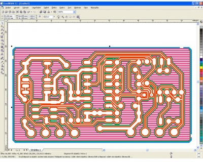

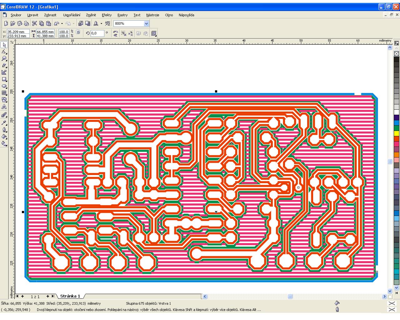

8.Otvorene napríklad v Corely sa to dá skontrolovať a upraviť.
Já som dosky robil aj robím aj fotolitografiou ale toto sa mi zdá komfortnejšie a menej pracné a dajú sa hneď aj odvŕtať otvory a potom doska pekne odrezať frézou.Dosku treba prilepiť na rovný povrch obojstrannou lepiacou páskou aby sa neprehýbala.
Nabudúce dám niečo o CopperCam to je na frézovanie dosiek PCB ako stvorené.

Tohleto je dělané v Autodesk Inventor 9J0hny píše:Hm, zajimave riesenie, v com to vseci kreslite ? kua ? vypada to pekne

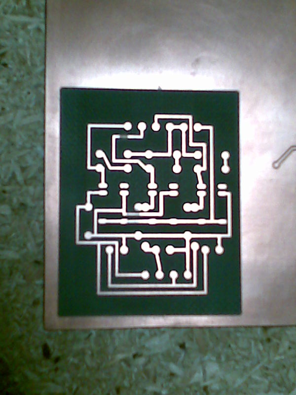

Mam taky mensi problem s Machom3. Vygenerujem si frezovanie pomocou Eaglu. V machu vidim aj moj plosak, ale stale mi to robi iba diery. Da sa to nejako nastavit, aby mi to robilo aj samotne cesty? Som v tomto smere pomerne novacik

Eagle ti vygeneruje 4 soubory. Jedno je vrtání, druhé je frézování TOP vrtsvy, třetí BOTOM vrtsvy a čtvrté si teď nemůžu vzpomenout.... Takže musíš nají to co končí tuším bot a to je BOTOM vrstva....

Aha, diky moc, funguje tosysel píše:Eagle ti vygeneruje 4 soubory. Jedno je vrtání, druhé je frézování TOP vrtsvy, třetí BOTOM vrtsvy a čtvrté si teď nemůžu vzpomenout.... Takže musíš nají to co končí tuším bot a to je BOTOM vrstva....
