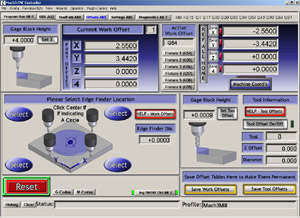

19. 6. 2011, 11:10
potreboval bych poradit
zadavate nastroj v tomhle okne, nebo jen v lazycamu? v tom machu mi nejde vubec zapnout tlacitko Tool offset
popripade, jakou fukcni verzi lazycamu pouzivate...dik :wink:
Pavelono
Příspěvky: 390
Registrován: 28. 1. 2008, 1:18
Bydliště: Sokolov
19. 6. 2011, 5:34
Ahoj lazycam nemam ale zadavas druh nastroje v camu a o tohle okno v Machu se nemusis starat.
Prot
Příspěvky: 273
Registrován: 13. 3. 2010, 11:55
19. 6. 2011, 6:51
ok dik, tak budu laborovat v tom camu :shock: :D
