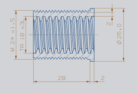

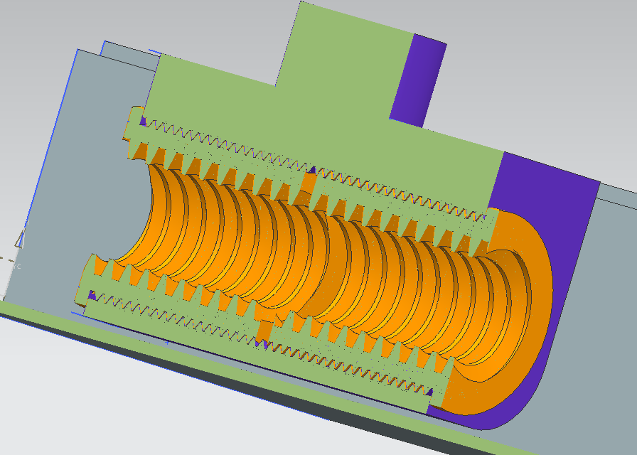

Když už je tady téma SV18, řešil jste někdo výrobu matice na příčný suport? Litinový originál už mám vyžvejkanej. Šlo by to udělat z bronzu a někde jsem viděl, že to i někdo prodává. Nicméně tvarem je to stejné jako původní matice a to mi nepřijde jako dobré řešení. Blbé je že se nedá jde vymezovat vůle.
Napadlo mě něco takového jak je na obrázku. Ale asi je to pitomost.

Orig. matka na příčným byla vždy litina, ale když jsme dělali v práci opravu, vždycky byl ten polotovar bronzovej. (nakupovanej od nich)
Teď jí někdo prodával na Aukru, ale pokud to nevíš, tak ta matka je vždy bez závitu. Pokud jí bude někdo prodávat se závitem - je k ničemu.

Ta Tvoje složitá matice, to je zbytečný, když nebudeš "prase", tzn. mazat a hlavně nečistit vzduchem! (to je důležitější než mazání) Suport je zespodu otevřený a když se čistí lože vzduchem, odráží se ten bordel nahoru na šroub. Je to moje osobní zkušenost z mladejch let
A novou matku jsem si potom musel udělat sám, protože ten co to u nás běžně dělal, neměl čas. Od těch dob, si to moc dobře pamatuji
a když někdy potřebuji použít vzduch (třeba když chci ofouknout mazničky, abych ten sajrajt necpal dovnitř), vezmu nejdříve hadr a nacpu ho k tý mezeře co je pod suportem.
Závitník jsme u nás také neměly - hezky nožem a protože to bylo pro mne, musela být tipťop.
Pokud už to máš tak vyjetý, že potřebuješ novou matku, tak to chce i novej šroub, popř. ten starej zregulovat (to bych ale radši koupil novej

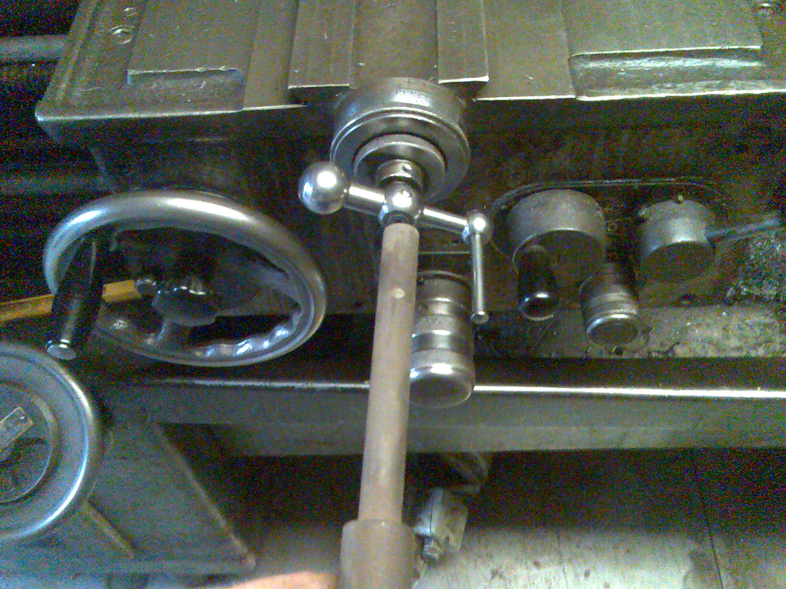

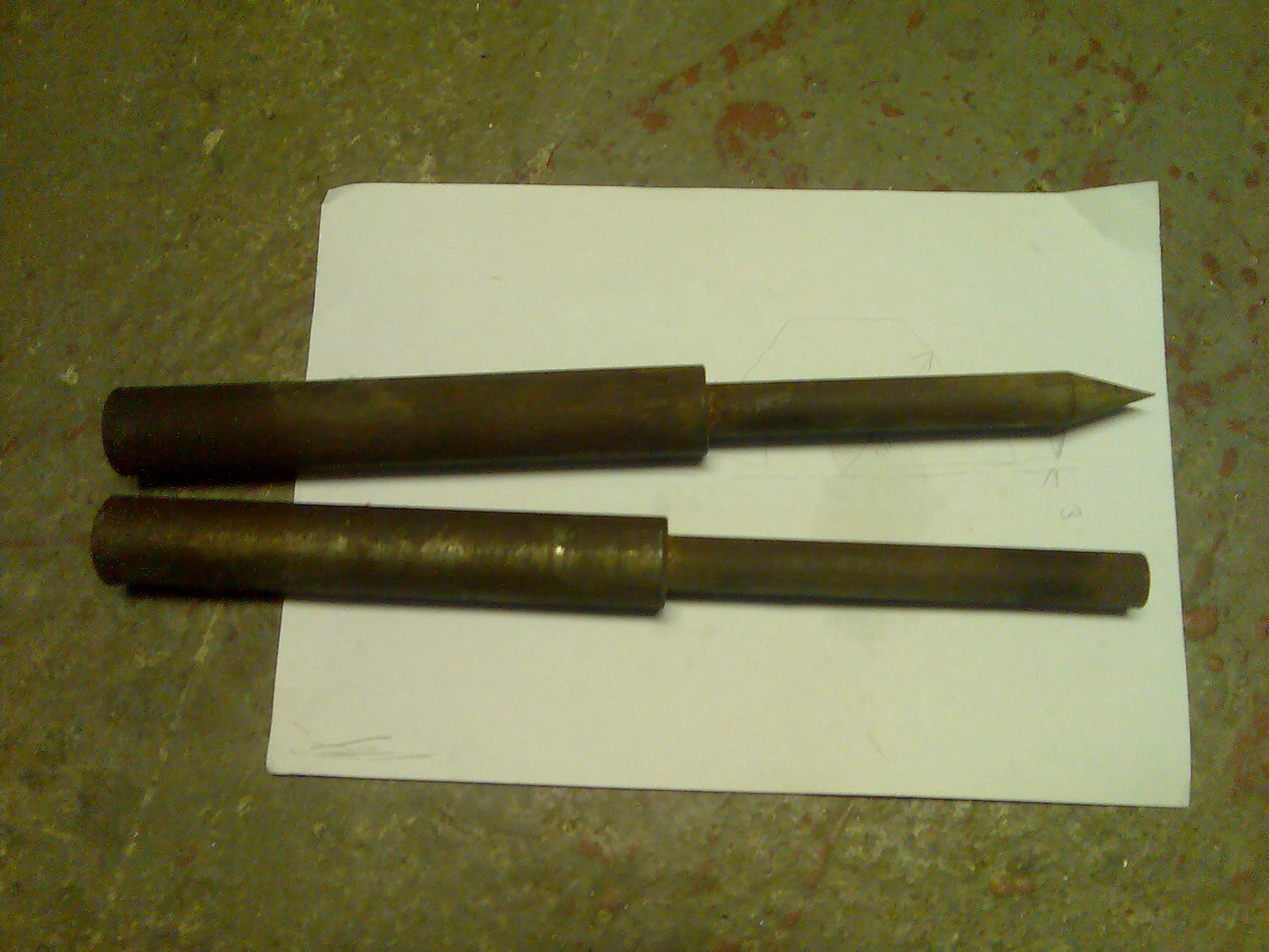

osa zavitu na matici?? na to su take dva pomocky ktore su na to určene je to kus hriadele s osadenim ktore ma priemer ako diera cez ktoru ide skrutka priečneho posuvu..prvou tou hriadelkou pritlačiš cez dieru na tu brondzovu kocku polotovar matice aby si ju vyrovnal pritlačiš a pritiahneš ju zhora skrutkou a druha hriadelka je ako jamkar tiež ju prestrčiš cez tu dieru a udrieš na to kladivkom a urobi ti to jamku a potom v planšajbe vyrobiš ten zavit tak že to centruješ na tu jamku vyrazenu aspn takto mi to vysvetloval udržbar tie hriadelky tušim aj mam doma ak chceš možem ti odfotiť..sts píše:Dík za radu. Šroub mám nový, ale nechci ho tam dávat dokud nebude nová matice. Takže asi originál tvar. Mám ještě jeden dotaz, protože tohle jsem fakt ještě nedělal. Jak naměřit osu závitu na matici?

..ja som nad takym podobnym niečim rozmyšlal urobiť to tak že priskrutkuješ dve matice za sebou akože jednu o druhu a medzi ne daš podložku ktoru upravuješ prebrusenim napriklad aby to nemalo volu alebo bez podložky len by si z jednej matice ubral trochu materialu aby sa ta vola stratila...na tej sv 18 tke je dosť malo priestoru okolo matice na ten tvoj sposob si myslim..sts píše:Ahoj, na čerpadle je Typ:CZA 2 5Atm a 2l/min víc se přečíst nedá. Muselo by se to celý vyndat. Snad ti to pomůže.

Podobně dělenou matici jako je na obrázku má SN 20. Jedna polovina závitu je přímo v tělese a druhá je právě takhle všroubovaná. Celé je to bronzové.
tu maš fotečku tie dve tyče alebo hriadelky na označenie matice tamna fotečke to držim pri sustruhu kam sa to ma strčiť samozrejme musiš skrutku vybrať najprvsts píše:Dík za radu. Šroub mám nový, ale nechci ho tam dávat dokud nebude nová matice. Takže asi originál tvar. Mám ještě jeden dotaz, protože tohle jsem fakt ještě nedělal. Jak naměřit osu závitu na matici?
sustruh sv18 ,vrtačka
Skvělé, tak teď je mi to jasné, jak to označit.
Včera jsem oměřil suport a namodeloval to řešení dle obrázku. Vypadá to, že se to tam vejde. Je to sice jen tak tak, ale mohlo by to fungovat. Doufám, že tlak na zavity v matici nebude tak velký aby se to začalo deformovat. Proto chci z bronzu pouze vložky (viz. výkres) a těleso matice nechám udělat z oceli.
Ty jsi to takhle někde viděl - šroubovat dvě matice proti sobě? Takhle by to myslím nefungovalo jako vymezení vůlí, ale jako kontramatka. Správně by se měla vůle vymezovat posuvným pohybema a obě poloviny matice by měly být naopak fixovány proti pootočení.
