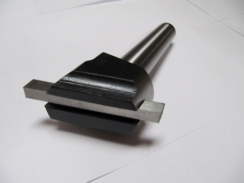

soustružnický nůž do frézky

a co něco takoveho, je to na velký plochy vhodne?? ten nuž jde dat kolmo i šikmo. minuly tyden jsem taky jednu koupil na aukru ale ještě jsem ji neskoušel

Na plochy bych doporučil spíše takové provedení (odkaz níže). Je to tužší než předchozí ukázky. To že se u nás asi málo používá bych neřekl, používali jsme to mnoga let tomu nazad na přesné šlichtování ploch (šířka cca 250 mm). Dá se tím dosáhnout parádní rovinosti. Nesmí se ovšem vyklonit vřeteno, nebo jet šikmo. To by vznikl lavor, pokud jej ovšem nepožadujeme.
http://aukro.cz/upinaci-pouzdro-iso-40- ... 89002.html" onclick="window.open(this.href);return false;

Ma takato jednoklinova freza (respektive ten pripravok na obrazku, v ktorom je upnute radeko) daky nazov? Na obrazku je s kuzelom morse3

To je právě ten Fly Cutter ,česky nevím,jinak různé řezné rychlosti,posuv a výsledky v al tady http://www.youtube.com/watch?v=koYGLVGkRsI" onclick="window.open(this.href);return false;

No já myslím že je to nejblíže vyvrtávací hlavě, stejně se to nastavuje a jde to stejně použít, jen je to hodně zjednodušené.
