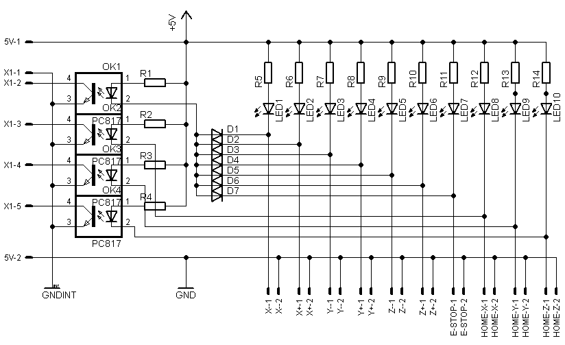

Tak jsem potřeboval vyřešit indikaci vstupů pro 1-osé zelené drivery a použil zde uvedené zapojení a vyšlo z toho viz příloha.
Je to jen taková drátařina, ale snad to bude fungovat dobře.
Pozn.: Stejné zapojení lze použít i pro modrou desku a vypustit optočleny, protože modrá je na vstupech už má.
LED lze nahradit konektory pro jejich umístění na panel.

24. 3. 2014, 9:33
Řekl bych, že ti tam schází pull-upy na výstupech optronů.
A v praxi je lepší napájet vstupy z vyššího nepětí než z 5V, např. ze 12V. Pak máš výrazně větší toleranční pole pro rozptyl parametrů spínačů, případné zařazení nějakých dodatečných diod do cesty signálů atd.

24. 3. 2014, 9:46
Mex píše:Řekl bych, že ti tam schází pull-upy na výstupech optronů.
Ok, na ty pull-upy jsem zapomněl, napájení jsem volil podle potřebného napájení pro malé zelené drivery, ale vcelku je to asi jedno, mohu vzít rovnou 24V ze zdroje.

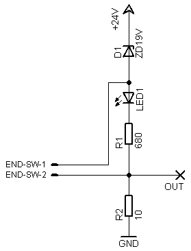

Jinak u modré desky by to bylo asi následovně:

24. 3. 2014, 1:50
Nevím, jaký s tím máš záměr, ale já bych to teda udělal jinak.
K čemu je to sečtení signálů na jeden další vstup? Snad každý systém v případě najetí na koncák provede totéž co totalstop, takže je zbytečné to dublovat.
A nejen zbytečné, ale v tomto případě i škodlivé, protože omezující. Tím pádem jednak nemůžeš použít koncák i jako referenční spínač, a hlavně tě to nutí použít spínací tlačítka/spínače. Ale podle mě je lepší používat rozpínací, protože pak utržený drát znamená okamžité zastavení stroje.
sechtech
Příspěvky: 152
Registrován: 4. 12. 2011, 4:18
Bydliště: západní Vysočina
24. 3. 2014, 3:42
Mex píše:Nevím, jaký s tím máš záměr, ale já bych to teda udělal jinak.
Spojení všech koncáků do jednoho vstupu je pro soft v podstatě jedno, vždy se stopne, mě jde o indikaci LEDkama, kde to najelo. Jinak referenční se použijí home spínače.
To rozpínání ještě promyslím. Vycházel jsem ze schematu v tomto vlákně na začátku. A také z toho že modrá má na vstupech optočleny, které spíná do země, je tedy třeba přivést zem na vstup, proto sepnutí koncákem do země je nejjednodušší.

Ale s tím rozpínacím kontaktem má Mex pravdu- stačí, aby se ti kablik zlomil o konektoru nebo nesepne kontakt (nečistota) a bouráš - pokud by byl rozpínací, tak stroj stojí a myslím, že předělat schémátko by nebyla zas taková fuška :D

24. 3. 2014, 8:31
Tak jsem to předělal, ale nějak se mi to nezdá, zkoušel jsem to nasimulovat v Multisimu a je to dost divoký. Je to v podstatě dělič s bypasem, nevím jestli jsem to víc nezkomplikoval, ale mrkněte na to. Hodnoty jsem dal podle simulátoru, co to s nima funguje.

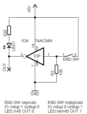

27. 3. 2014, 10:09
Tak nakonec bude nejjednodušší ten invertor:

27. 3. 2014, 10:46
Ty ses tak děsně upnul na ty LEDky, že raději obětuješ kvalitní funkci jen proto, aby se Ti rozsvítila nějaka zbytečná LED. A zbytečná opravdu je, protože to jednak vidíš kde ti stoji vřeteno, navíc ti to dostatečně důrazně zobrazí CNC software (LinuxCNC, Mach atd.).
Když už tam chceš dávat ten invertor a napájet to z 5V, tak to aspoň zapoj naopak - těch +5V tam přiveď přes odpor a koncákem to spínej proti zemi. Pak když někde prodřeš izolaci a šlusneš to na kostru frézky, tak ti nezhoří ten zdroj 5V.
