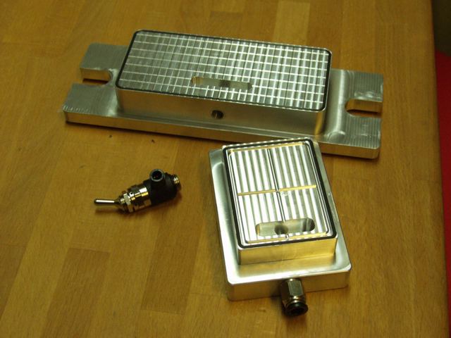

to by som chcel vyriešiť tým že na vrchu kde sa bude pokladať obrobok bude gumové tesnenie , ktoré bude podtlakom stlačene a bude vyrovnávať mikro štrbinky medzi obrobkom a prísavkou, aby neunikal vzduch. čo poviete na toto?? http://www.uni-max.sk/vakuove-systemy/s ... nie-dreva/
Příspěvky: 8483
11. 1. 2008, 7:21
Ta guma je celkem užitečná. Já na to používám o-kroužek (z metráže, slepený vteřiňákem), viz obrázek. To těsnění (v mém případě Ø 2) musí sahat jen nepatrně nad plochu upínače, třeba jen 0.1 mm, aby se zmačklo a obrobek seděl na kovu a ne na gumě, jinak tam vznikne zbytečná nepřesnost pružením vlivem řezných sil nebo změny tlaku.
BTW, ta věc na obrázku co vypadá jako vypínač je ve skutečnosti ventil který uzavře přívod vakua a pustí vzduch do přísavky — velmi pohodlné když se dělá víc kusů.

mozno vas to rozosmeje ale asi budem mať vývevu s dojaceho zariadenia lamelovú o výkone 300 m3 za hod. na skusku a to by malo byt dostatocne na to aby mohla byt pripojená k vzdusníku + prípadne straty , ale hlavne chcem docielit to aby nemusela byť v chode stále. inak tie upínače sú presne podla mojich predstáv Dik. Tá výveva teraz vytvára podtlak na dlžke cca 200 bm a priemer vedenia cca 2 cm a straty obrovské - tak čas ukáže , len sa bojim ako to bude s hlučnosťou - preto ten vzdušník.
