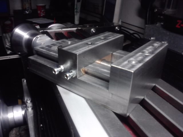

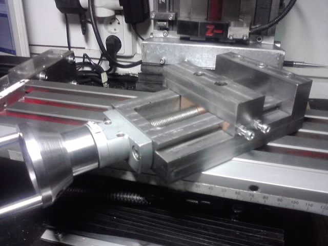

Tak a mám hotovo. :D :D :D Chybí teda ještě po stranách drážky pro upínky.

nezušlechtíš to? případně nedoplníš nějaké kalené čelisti?

Naopak, dám tam mosazné cca 5mm silné plechy, které se dají kdykoli vyhodit.

Krásná strojařská práce, vypadá to nádherně ale (podle mého názor) škoda že ta pohyblivá čelist je tak úzká, mohla být alespoň jednou tak široká (a prostor na vyjetí tam je) aby tak netrpělo rybynové vedení. bude mít snahu se při utahování vyvracet dozadu. ale jak sem řek nádherně udělané

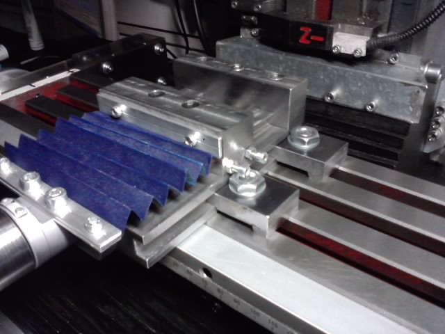

mimochodem jak se to bude chytat ke stolu?

Upínkama po stranách svěráku. :D

potraviny píše:Tak a mám hotovo. :D :D :D Chybí teda ještě po stranách drážky pro upínky.
Ve škole mi naučíli číst,i když je to hodně dlouho nezapoměl jsem. :D
Akorát k Potraviny je to moc pěkný ale já bych tím bronzem víc šetříl,klidě bych na svěrák dal litinovou matku aby jsi ten svěrák namusel někdy hledat ve zběrně nezapomen jsi z Mostu!!! :D

Tím že jsem z Mostu, dá se proto sehnat ve sběrně dostatek bronzu. :D :D :D
Odkud si myslíš že tato bronz pochází. :D :D :D

Tak tady jsou zobrazeny ty upínky :D :D :D
