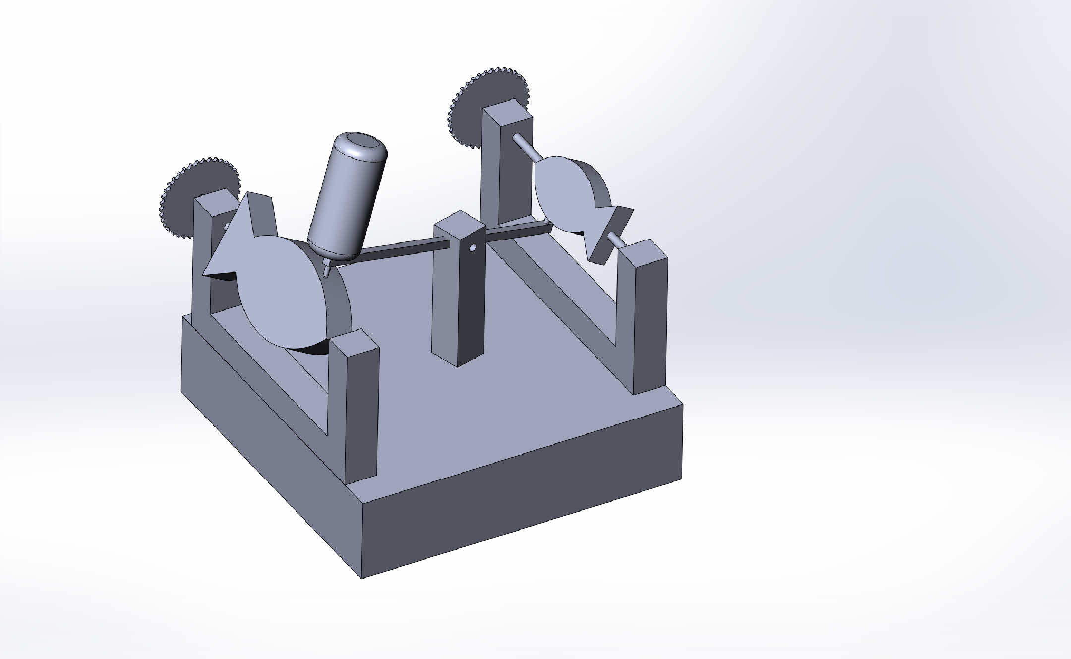

Pořád ale moc nechápu, proč je nutné to dělat tak složitě. Z kontextu jsem pochopil, že se budou obrábět velmi měkké materiály a že se ze správného postavení nástroje do řezu moc nestřílí. Nešlo by to potom zjednodušit takto? Na náčrtku je otočně upnutá předloha a obrobek, vzájemně spřažené (řetěz a pohon nejsou zakresleny), otočný sloup a na něm kyvně upevněné rameno (v tomto případě mimo střed - zvětšení) tvořící dohromady Kardanův závěs. Na rameni je je snímací palec (schovaný částečně pod předlohou) a motorek s kulovou frézou nad obrobkem. Mechanismus natáčení sloupu není zakreslen, mechanismus přítlaku ramena také ne.

Tohle je pecka - todle řešení se mi líbí
škoda že nevidím smajlíka s palcem nahoru (tak alespoň vykřičník).
Jen si myslím, že by se musely měnit snímací palce (no vlastně jen jejich kulové konce o průměru vypočteném z poměru na páce k průměru kulové frézy) pak to přece musí fungovat na 100%.

Ne, ten by se jen otáčel. Vtip je v tom, že když bude to rameno dostatečně dlouhé (nutno vypočítat), tak se dostane jen milimetr nebo dva od středu, což podle toho, jak vypadají ty dřevěné rybičky co jsem našel na netu, nebude ani v nejmenším vadit. Bude tam jenom několik děr, určujících poměr zmenšení/zvětšení a do jedné z nich se vždycky zasadí a v ní se bude otáčet, podobně se středem naklápění ramena. Takže tam nebude vůbec žádný posuvný pohyb, který vždycky všechno nejvíc prodražuje a komplikuje.
Ja som to v mojom nakrese mysle podobne, len ak sa chces vyvarovat tomu obluku, tak potrebujes viac ako jedno rameno.prochaska píše:Ne, ten by se jen otáčel. Vtip je v tom, že když bude to rameno dostatečně dlouhé (nutno vypočítat), tak se dostane jen milimetr nebo dva od středu, což podle toho, jak vypadají ty dřevěné rybičky co jsem našel na netu, nebude ani v nejmenším vadit. Bude tam jenom několik děr, určujících poměr zmenšení/zvětšení a do jedné z nich se vždycky zasadí a v ní se bude otáčet, podobně se středem naklápění ramena. Takže tam nebude vůbec žádný posuvný pohyb, který vždycky všechno nejvíc prodražuje a komplikuje.
Ale de facto, ked sa pouzije povedzme cca 5mm gulova freza a palec v prislusnom pomere (toto bude nutne), tak nejaky mm ci dva mimo osi neurobia rozdiel. Pomer bude zachovany tak ci tak.
