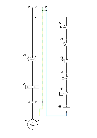

Dobrý den, vyuziju založeného vlákna a zeptám se Vás...
Mohl by mi někdo vysvětlit elektroinstalaci (elektrozapojeni) u velkých Orlíku (tj.dvoupisty a tripistu většinou, zkrátka ty, co mají ten rozvaděč, plechovou krabici).
Vím, že se tam nachází svorkovnice, vypínač, stykač, jistič a tepelná ochrana/relé.
Zajímá mě, jak funguje teplotni čidlo v agregátů, které je napojené přes kabel právě do "krabice" a do čeho tam je právě zapojené.
Další, nejdůležitější otázka, k čemu je tam ten stykač? Z něho se na něco vyvádí 230v nebo slouží jako prvek, ktery je propojený s vypínačem a ten vypínač odpojuje všechny 3 fáze? Protože vypínač má připojení jednozilove.
K čemu je tam jednopolovy jistič? Pochopil bych tripolovy na ochranu komplet El.
Ptám se čistě hypoteticky a ze zvědavosti, nehodlám se v tom vrtat. U některých skladaných Orlíku či jinak zasažených, jsem si totiž všiml, že někteří majitelé nahradili tuto původní objemnou el.skrinku pouze za tlakový spínač s tepelnou ochranou motoru (s tím, že už tam není zapojené čidlo teploty z agregatu).
Moc děkuji za každou odpověď a omluvte prosím me neznalosti,nepřesnosti. Bohužel, žádné informace týkající se elektra u Orlíku jsem nenašel.

No funguje to asi takhle:
Kompresor se připojuje k síti pohyblivým přívodem s vidlicí do zásuvky - ta je jištěná ve všech 3 fázích. V rozvaděči kompresoru je z jedné fáze udělána odbočka pro ovládací obvod. Ten ovládací obvod je jištěn tím jednopólovým jističem FA, a pak jsou do série zapojeny ovládací kontakty:
- vypínač SA (ten neslouží jako hlavní vypínač - je jen ovládací)
- jistící nadproudové relé F
- tlakový spínač SP
- teplotní čidlo TH
Podmínkou aby stykač KM sepnul je, že musí být: zapnut jednopólový jistič, a sepnuty i ty další 4 kontakty zapojené do série. Stykač je pouze silový "spínač", který přivádí proud do elektromotoru M.
Jinak schéma zapojení bývá nalepeno z vnitřní strany toho plechového víkas rozvaděče.
Principielně je to zapojeno asi takto:

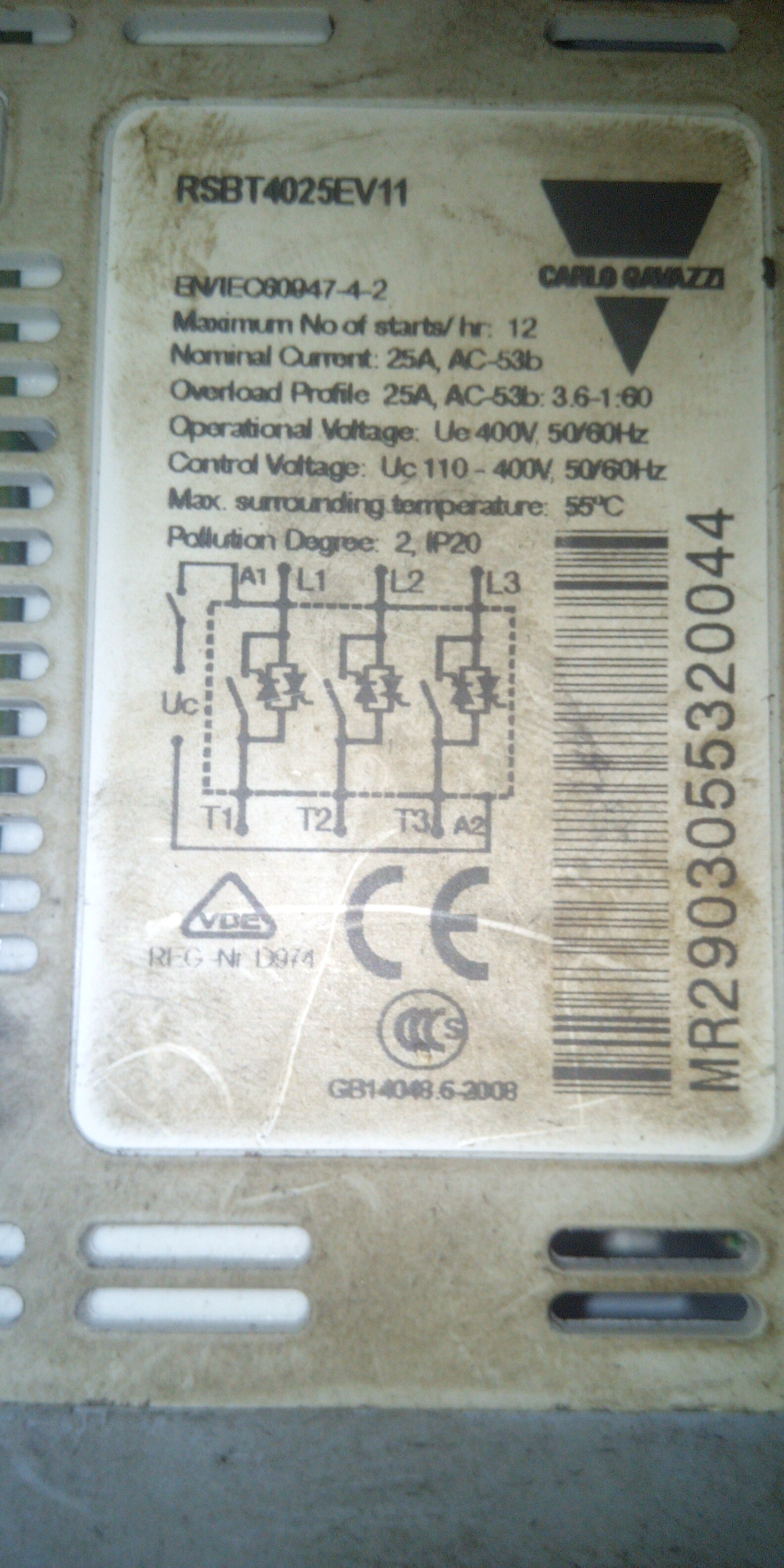

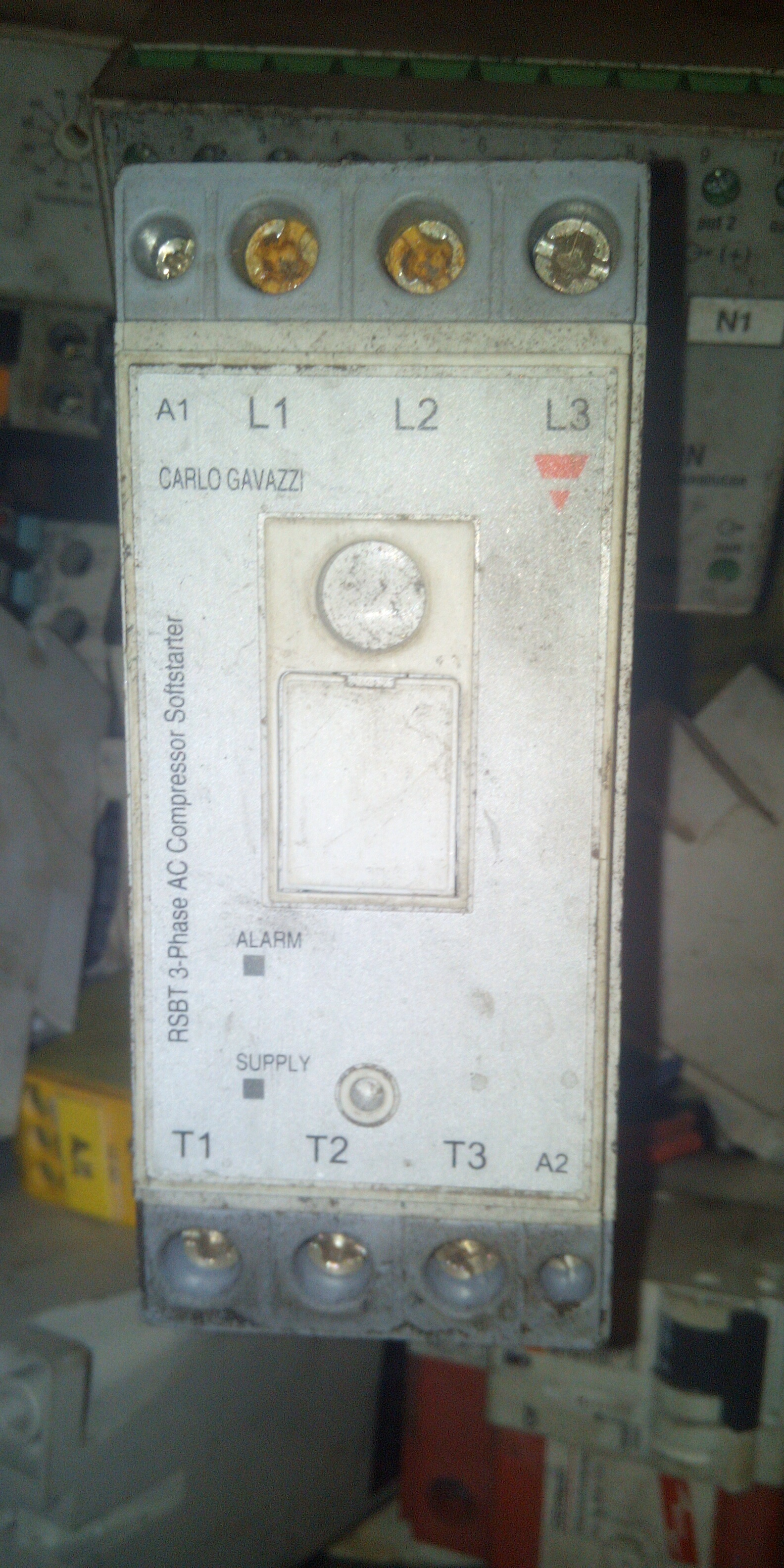

Ještě s tím spadáváním jističe, mam doma někde kompresorovej soft start (pro tepelka - scroll). Je to malá krabka na DIN lištu. Proto má omezení na 12 sepnutí za hodinu /myslím/. Tak něco takového zkus sehnat.
Tak jsem to vyhrabal:
