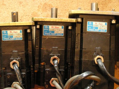

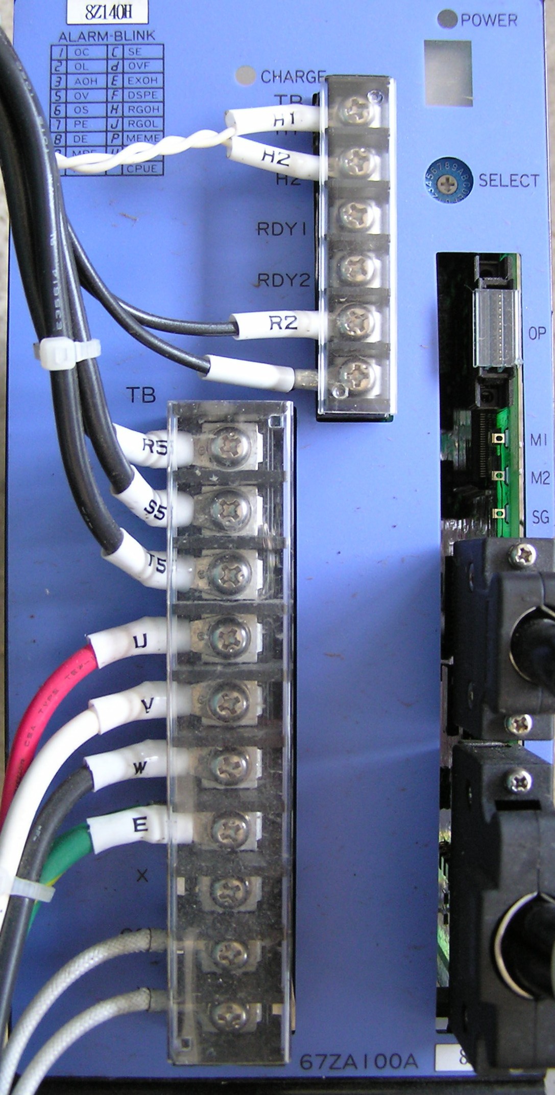

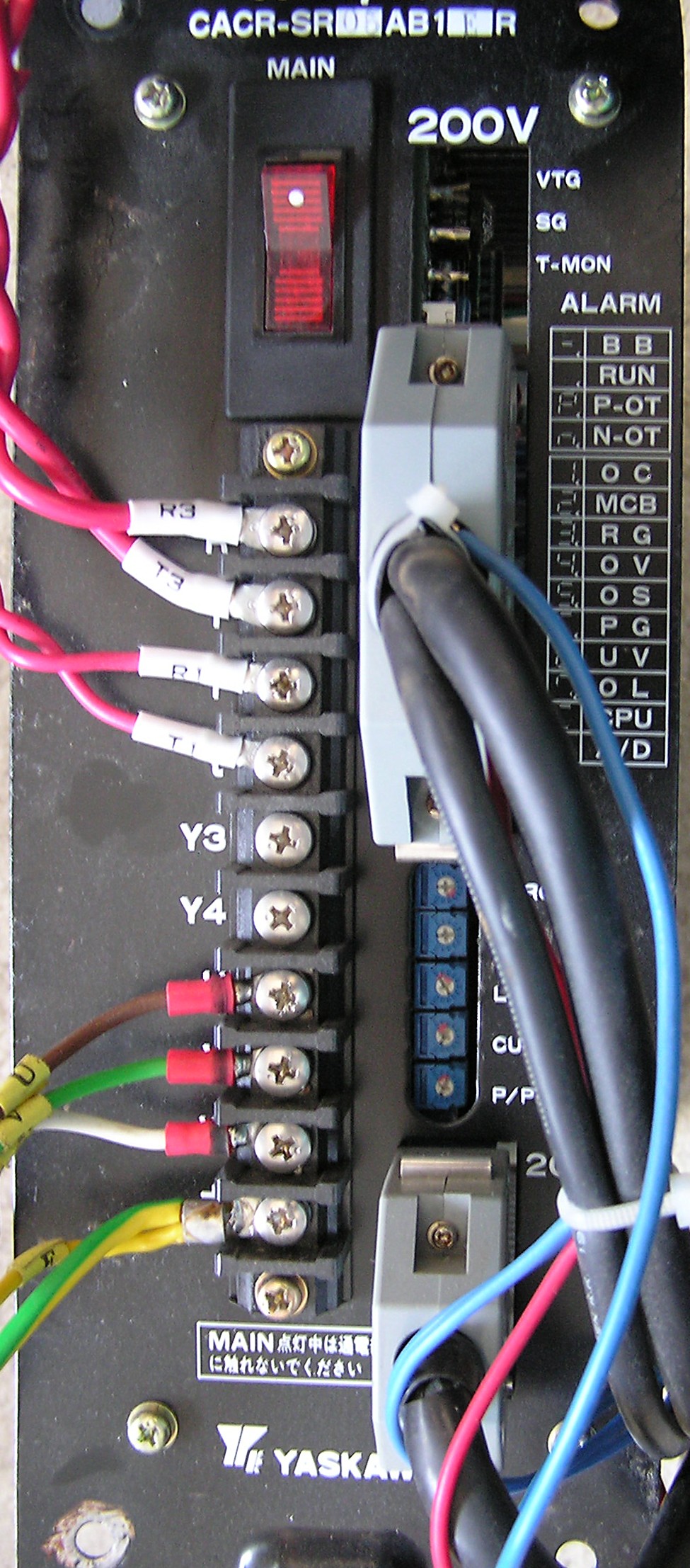

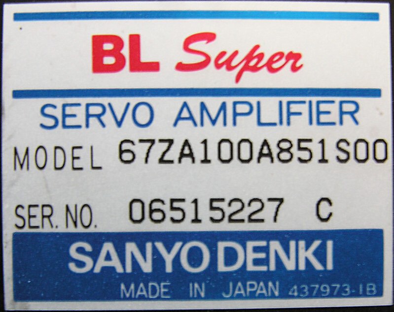

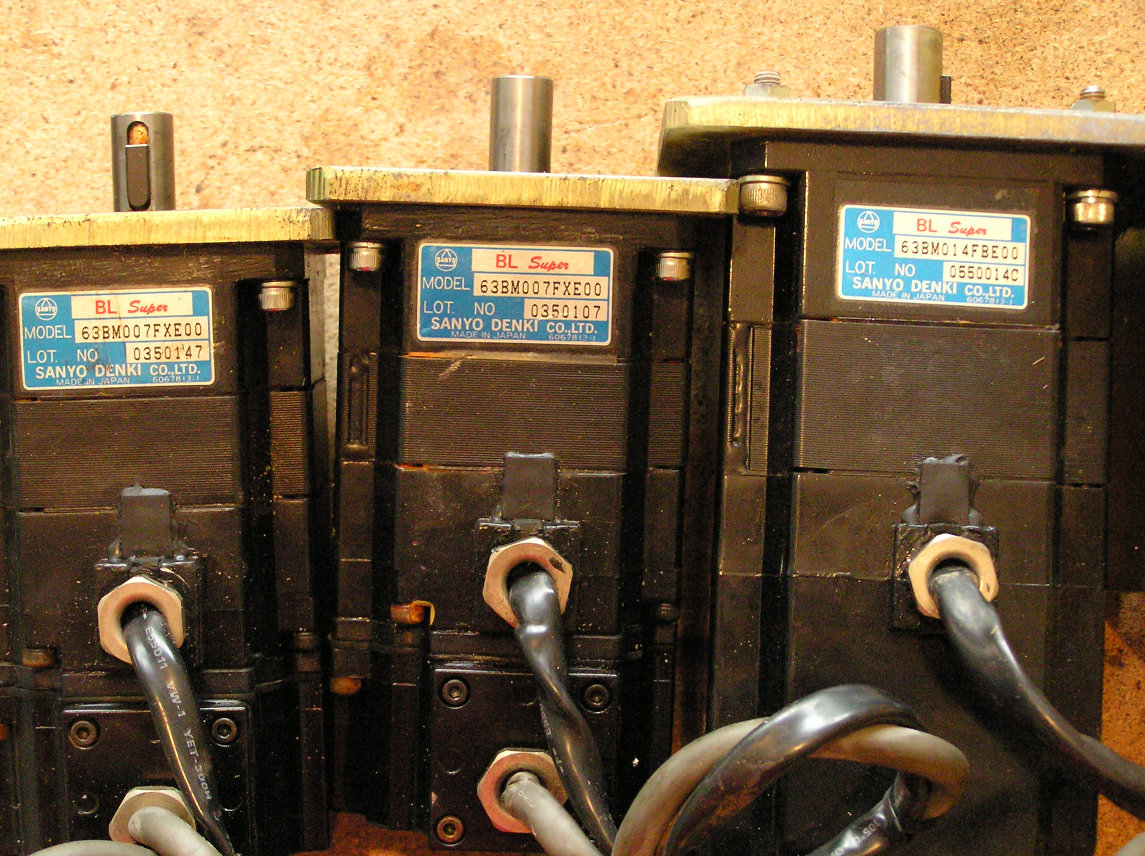

YASKAWA - na domovské stránce jste skoušel? Mají tam opravdu velkou databázi http://www.yaskawa.com/site/dmsearch.ns ... o+Products
nejsem si zrovna jist, zdali je tento servozesilovac je jiz digitalni. S analogovym je to z macha prinejmensim "hodne komplikovane", ...
Vsem doporucuji poohlizet se po Servozesilovacich digitalnich, sice jejich cena byva o neco vyssi, ale integrace na Mach3/4 je hracka, jelikoz maji emulaci Puls/smer prevzatu z dob krokovych motoru...
Muj stroj je osazen digitalnimi servozesilovaci s bezkartáčovými AC Servomotory osazenými enkodéry 4000 pulsu na otáčku na vsech osach a nemohu si tuto volbu vynachvalit, krokove motory uz bych do baraku nikdy nepustil
Pravda ze problematika serv pro cloveka v danem oboru muze vypadat ponekud mnohem sloziteji nezli aplikace krokoveho motoru, ale omezení a možné problémy s krokáči jsou příliš velkou cenou za investovaný čas do stavby stroje..
Kdo jednou okusí serva, zapomene že krokový motor někdy existoval.
neexistuje nic lepšího, nežli zpětnovazební smyčla v automatizovaném řízení, navíc ve stroji kde může docházet k blíže nepředpokládatelným silovým působením, chvění atd...
Posuvové rychlosti, jež má frézka zvládá s relativně slabými servy ( 300 oz/in ) se pohybují okolo 27m/min ( reálně ), nicméně již v tomto případě již zvýšena velikost kroku z důvodu omezení Mach3 na 45khz na výsupu LPT. ( život je plný kompromisů )..
Bezkompromisní by bylo použití G-Rexe, ale stále myslím že G100 plugin není natolik vychytanej, abych do toho bez váhání šel.
S přáním přjemného dne. M.Mašek

a co takhle pouzit EMC2 a rizeni analogove se zpetnou vazbou
nebo nejakou vystupni kartu s hardwarovym motion controlerem???
za poslednich par dni jsem narazil na tolik omezeni v machu a LPT ze uvazuju o kompletni zmene koncepce
robokop píše:a co takhle pouzit EMC2 a rizeni analogove se zpetnou vazbou
Zdar mistre,
nevim presne jaka omezeni mas na mysli, ale tusim ze mluvis o moznosti pripojeni rucniho kolecka vid
Docela kentus, vyuzit 8 vstupu na takovouhle kravovinku ze
ale do reseni prevodu mezi analogovym servem a LPT bych se osobne zabyvat nechtel, to bych to radsi hodil ze strane.
Tak trochu pochybuju o solidnim uspechu bez investice 1000 konstrukcnich hodin do prevodniku...
